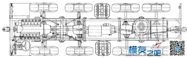

TATRA 813.充满个性的管式车架,半轴摆动独立悬挂,不对称布局。绝对是车中异类,但是性能强悍,是捷克车辆工业的骄傲。
先领略下真车风采
自制1:20 太脱拉813(不定期更新) 个性,工业 作者:德克斯特 4143
自制1:20 太脱拉813(不定期更新) 个性,工业 作者:德克斯特 2370
牛逼的悬挂结构
自制1:20 太脱拉813(不定期更新) 个性,工业 作者:德克斯特 4346
自制1:20 太脱拉813(不定期更新) 个性,工业 作者:德克斯特 7731

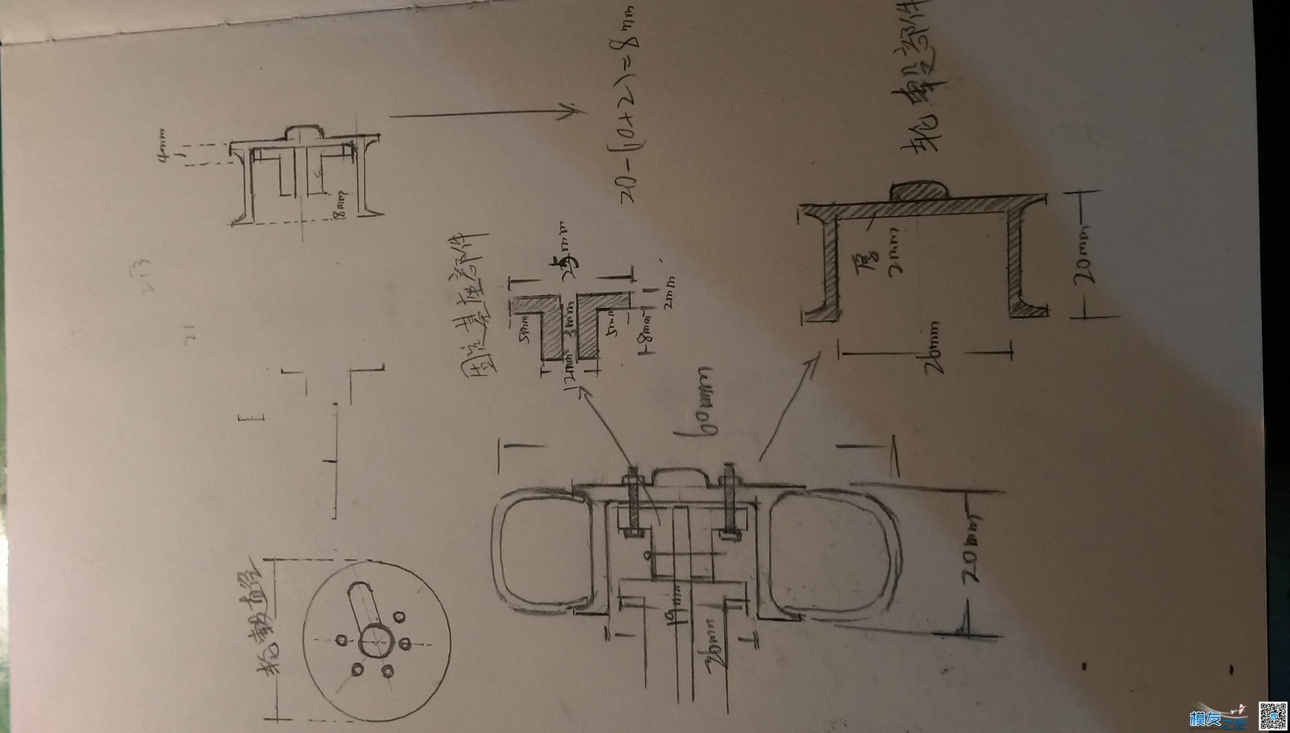

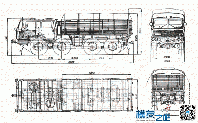

开工过程中画的一些图稿
自制1:20 太脱拉813(不定期更新) 个性,工业 作者:德克斯特 6928
自制1:20 太脱拉813(不定期更新) 个性,工业 作者:德克斯特 835
自制1:20 太脱拉813(不定期更新) 个性,工业 作者:德克斯特 7747
自制1:20 太脱拉813(不定期更新) 个性,工业 作者:德克斯特 7345
自制1:20 太脱拉813(不定期更新) 个性,工业 作者:德克斯特 9858

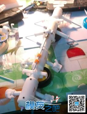

 楼主| 发表于 2017-5-23 10:26:07 | 显示全部楼层
首先是对底盘的制作,通过对齿轮,图纸的测量获得数据,画出三维图,打印出车架进行组装测试。
自制1:20 太脱拉813(不定期更新) 个性,工业 作者:德克斯特 6392

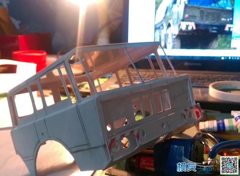

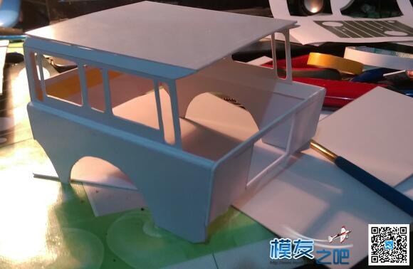

 楼主| 发表于 2017-5-23 10:30:18 | 显示全部楼层

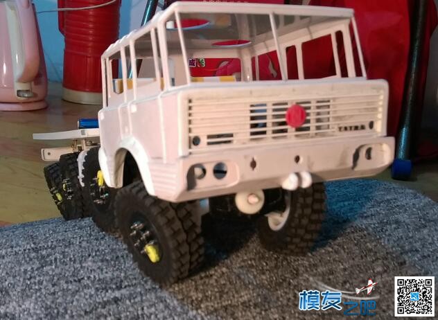

然后是车壳的制作,全手工胶板制作。
自制1:20 太脱拉813(不定期更新) 个性,工业 作者:德克斯特 2783
自制1:20 太脱拉813(不定期更新) 个性,工业 作者:德克斯特 9040
自制1:20 太脱拉813(不定期更新) 个性,工业 作者:德克斯特 7586
自制1:20 太脱拉813(不定期更新) 个性,工业 作者:德克斯特 7877
自制1:20 太脱拉813(不定期更新) 个性,工业 作者:德克斯特 6326
自制1:20 太脱拉813(不定期更新) 个性,工业 作者:德克斯特 9116
自制1:20 太脱拉813(不定期更新) 个性,工业 作者:德克斯特 6674

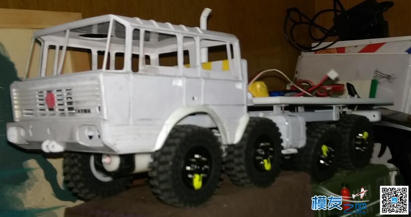

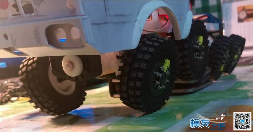

 楼主| 发表于 2017-5-23 10:33:40 | 显示全部楼层
然后就是轮胎,换下之前测试用的泡沫胎。换上高大上越野胎。轮毂重新设计制作,改成标准太拖拉轮毂。
自制1:20 太脱拉813(不定期更新) 个性,工业 作者:德克斯特 4207
自制1:20 太脱拉813(不定期更新) 个性,工业 作者:德克斯特 5789
自制1:20 太脱拉813(不定期更新) 个性,工业 作者:德克斯特 3405
自制1:20 太脱拉813(不定期更新) 个性,工业 作者:德克斯特 5194

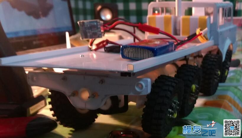

 楼主| 发表于 2017-5-23 10:44:26 | 显示全部楼层
接下来,对进车体外观进一步细化制作,做了后板车部分,排气管,油箱等。
自制1:20 太脱拉813(不定期更新) 个性,工业 作者:德克斯特 3231
自制1:20 太脱拉813(不定期更新) 个性,工业 作者:德克斯特 6839
自制1:20 太脱拉813(不定期更新) 个性,工业 作者:德克斯特 4759
自制1:20 太脱拉813(不定期更新) 个性,工业 作者:德克斯特 1906
自制1:20 太脱拉813(不定期更新) 个性,工业 作者:德克斯特 2705

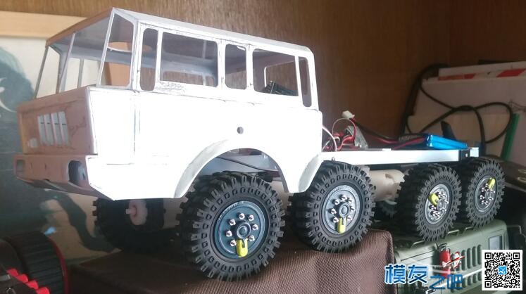

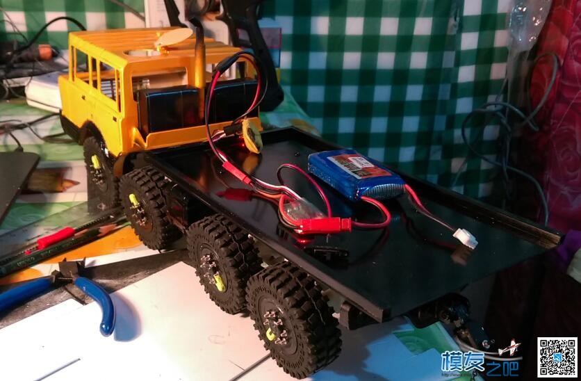

 楼主| 发表于 2017-5-23 10:47:44 | 显示全部楼层

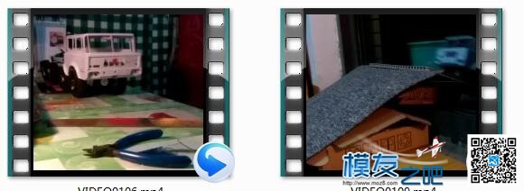

第一次下地测试,悬挂姿态很棒。有一些视频不知道怎么发上来。等以后上传优酷后发链接上来。
自制1:20 太脱拉813(不定期更新) 个性,工业 作者:德克斯特 3401
自制1:20 太脱拉813(不定期更新) 个性,工业 作者:德克斯特 5553
自制1:20 太脱拉813(不定期更新) 个性,工业 作者:德克斯特 2982
自制1:20 太脱拉813(不定期更新) 个性,工业 作者:德克斯特 6935

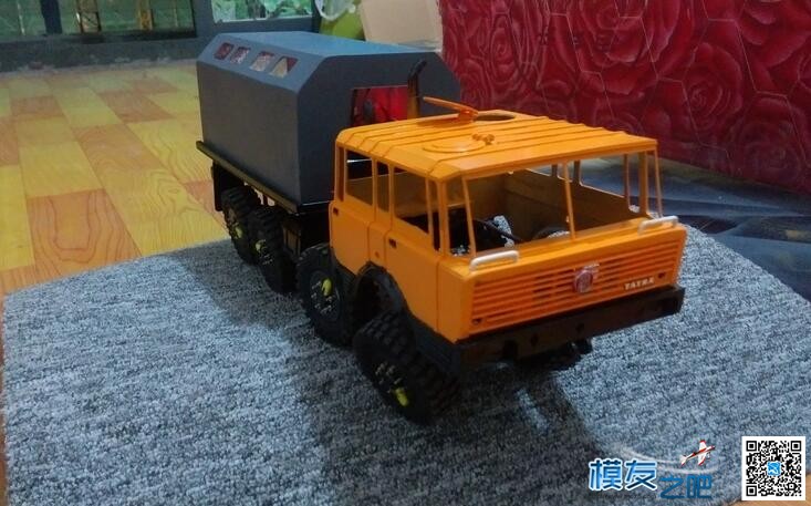

 楼主| 发表于 2017-5-23 10:53:20 | 显示全部楼层

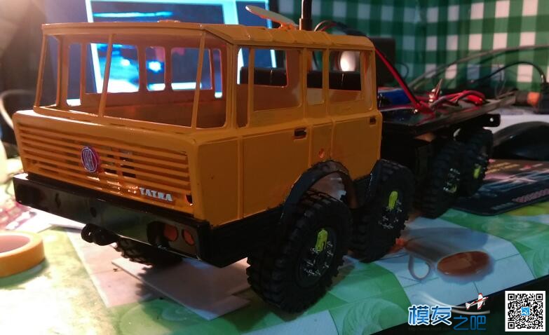

到昨天为止,进行了初步喷涂。颜色放弃了军绿色。选用了骆驼黄和黑色的配色。这是民用版813常用的一种配色。车头也安装了TATRA标志
自制1:20 太脱拉813(不定期更新) 个性,工业 作者:德克斯特 6769
自制1:20 太脱拉813(不定期更新) 个性,工业 作者:德克斯特 1383
自制1:20 太脱拉813(不定期更新) 个性,工业 作者:德克斯特 8284
自制1:20 太脱拉813(不定期更新) 个性,工业 作者:德克斯特 4405
 楼主| 发表于 2017-5-23 10:57:10 | 显示全部楼层
目前进度就是如此,接下来会陆续安装车内布置,完善车身细节。等差不多完工后,我会上传一些高清下地视频。谢谢
自制1:20 太脱拉813(不定期更新) 个性,工业 作者:德克斯特 6985

 楼主| 发表于 2017-5-23 22:27:33 | 显示全部楼层
视频链接来了   http://v.youku.com/v_show/id_XMjc4MTkzMzg1Mg==.html?spm=a2h3j.8428770.3416059.1
http://v.youku.com/v_show/id_XMjc4MTkzNzAzMg==.html?spm=a2h3j.8428770.3416059.1
发表于 2017-5-23 22:41:05 | 显示全部楼层
能发份图纸吗自制1:20 太脱拉813(不定期更新) 个性,工业 作者:马小关 7321

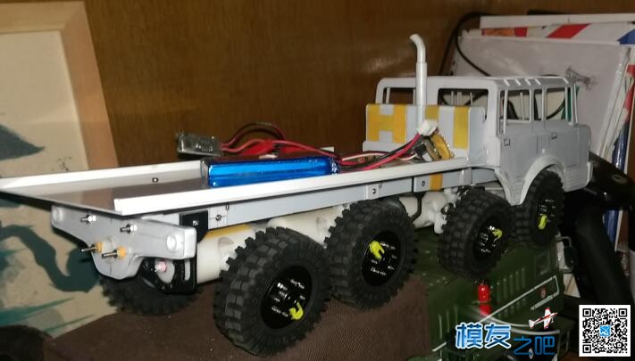

 楼主| 发表于 2017-5-25 09:10:19 | 显示全部楼层
板材到货,立马撸了一个房车车厢装上,很合适。后期进行细化处理。
自制1:20 太脱拉813(不定期更新) 个性,工业 作者:德克斯特 5951
自制1:20 太脱拉813(不定期更新) 个性,工业 作者:德克斯特 4692
自制1:20 太脱拉813(不定期更新) 个性,工业 作者:德克斯特 1525
自制1:20 太脱拉813(不定期更新) 个性,工业 作者:德克斯特 2759
自制1:20 太脱拉813(不定期更新) 个性,工业 作者:德克斯特 8097
