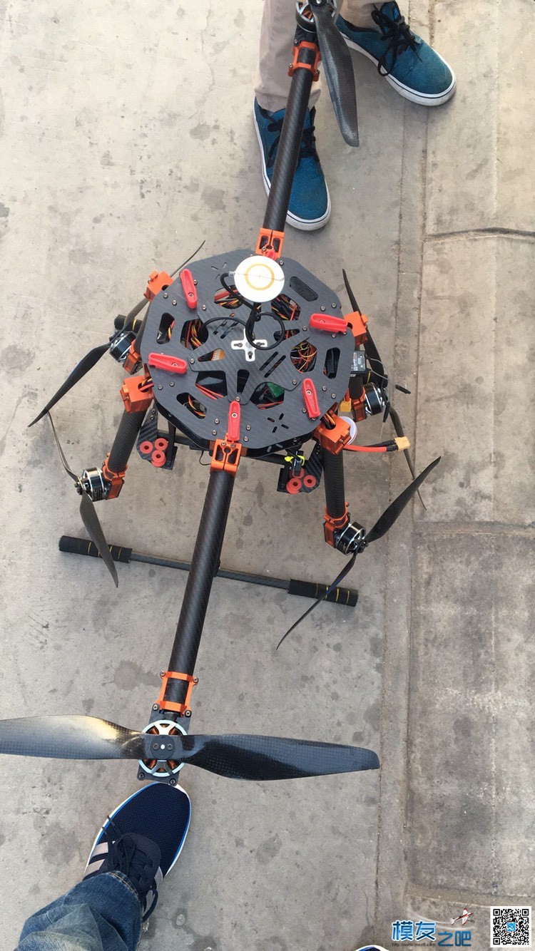

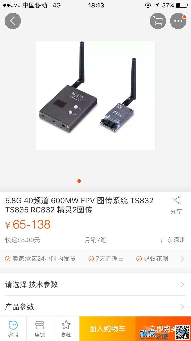

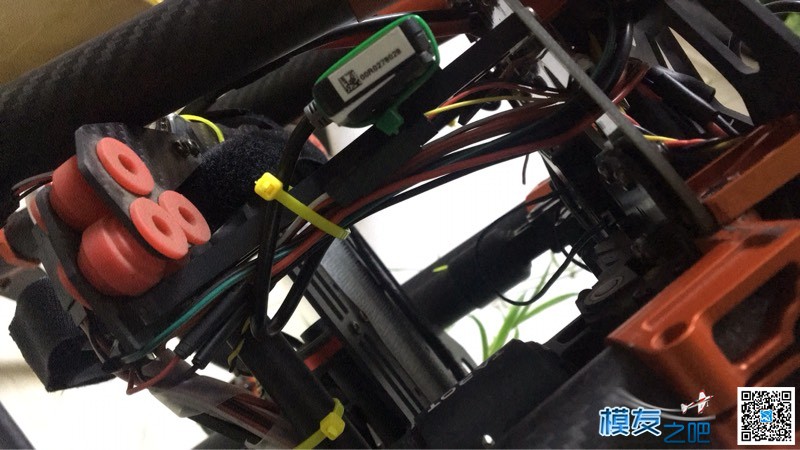

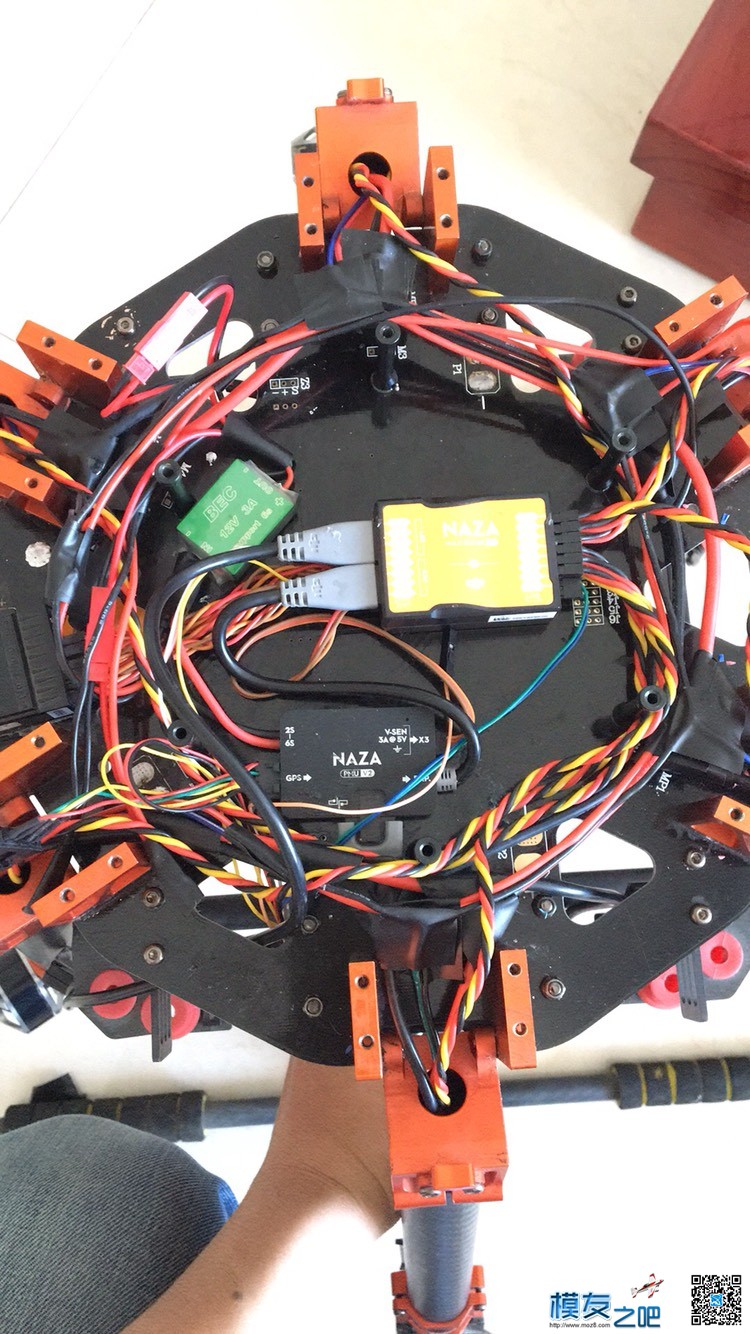

我的飞机是四轴680,买了一套创兴科600毫瓦的发射,和接受,ts832的发射,在地面上的时候十来秒就会雪花一下下,上天之后三四十米就开始雪花严重,后来我把发射机改了位置,放到了脚架上,离电调电机什么的都挺远的,还是雪花严重。因为飞控限高,飞机在头顶最高飞了291米,还是那样雪花,很难看清屏幕。无奈之下我买了一个非凡的发射图传,结果40米之外直接全雪花了。。。。。。到底什么情况啊?不求距离能有多远,500米足够,只要信号稳定不雪花就好,怎么解决?

发射是蘑菇天线,接受也是蘑菇,也有平板天线,效果和蘑菇一样的

不装机,给它加个电试试呢

单独供电试试

1.可能没对好頻。
2.天线接触不良。
3.电压不稳定。
对頻,最高在摄像头发射开机后。2到3分钟再对頻,这样确保正常工作后温度稳定,对頻准确率高。
你把图传单独供电,地面对頻拉距试试。
