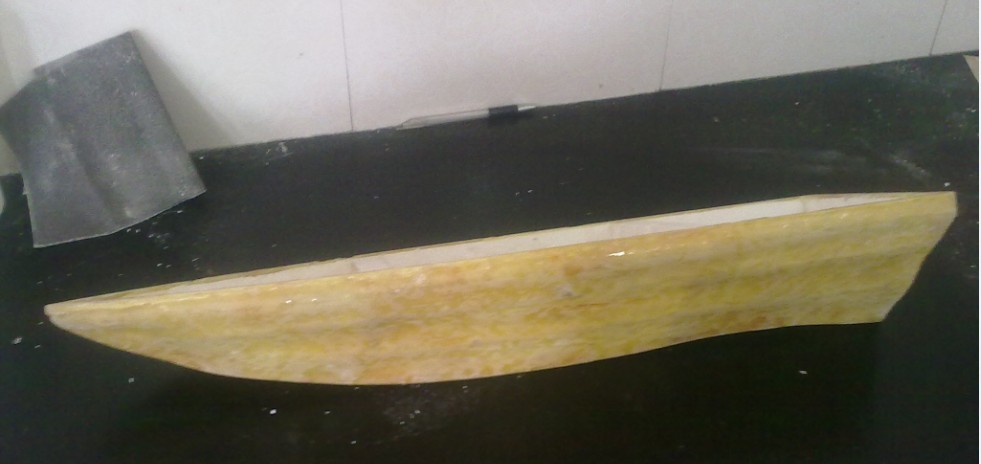

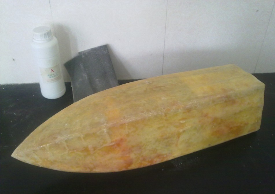

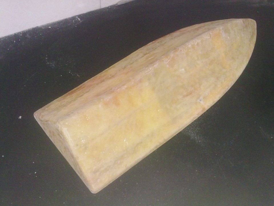

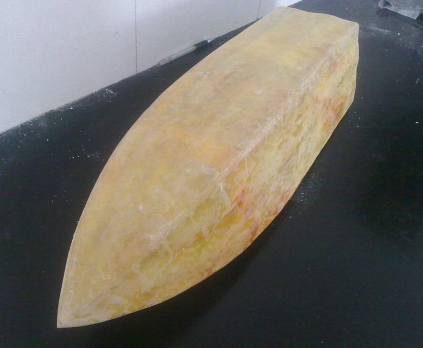

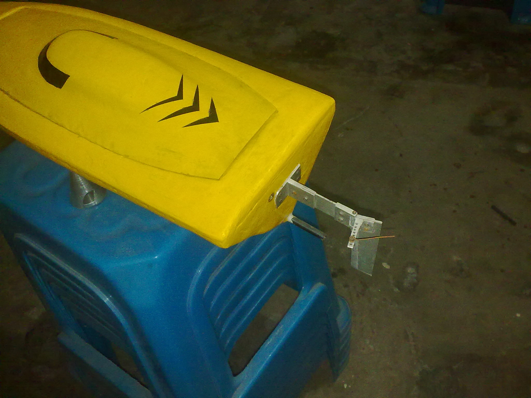

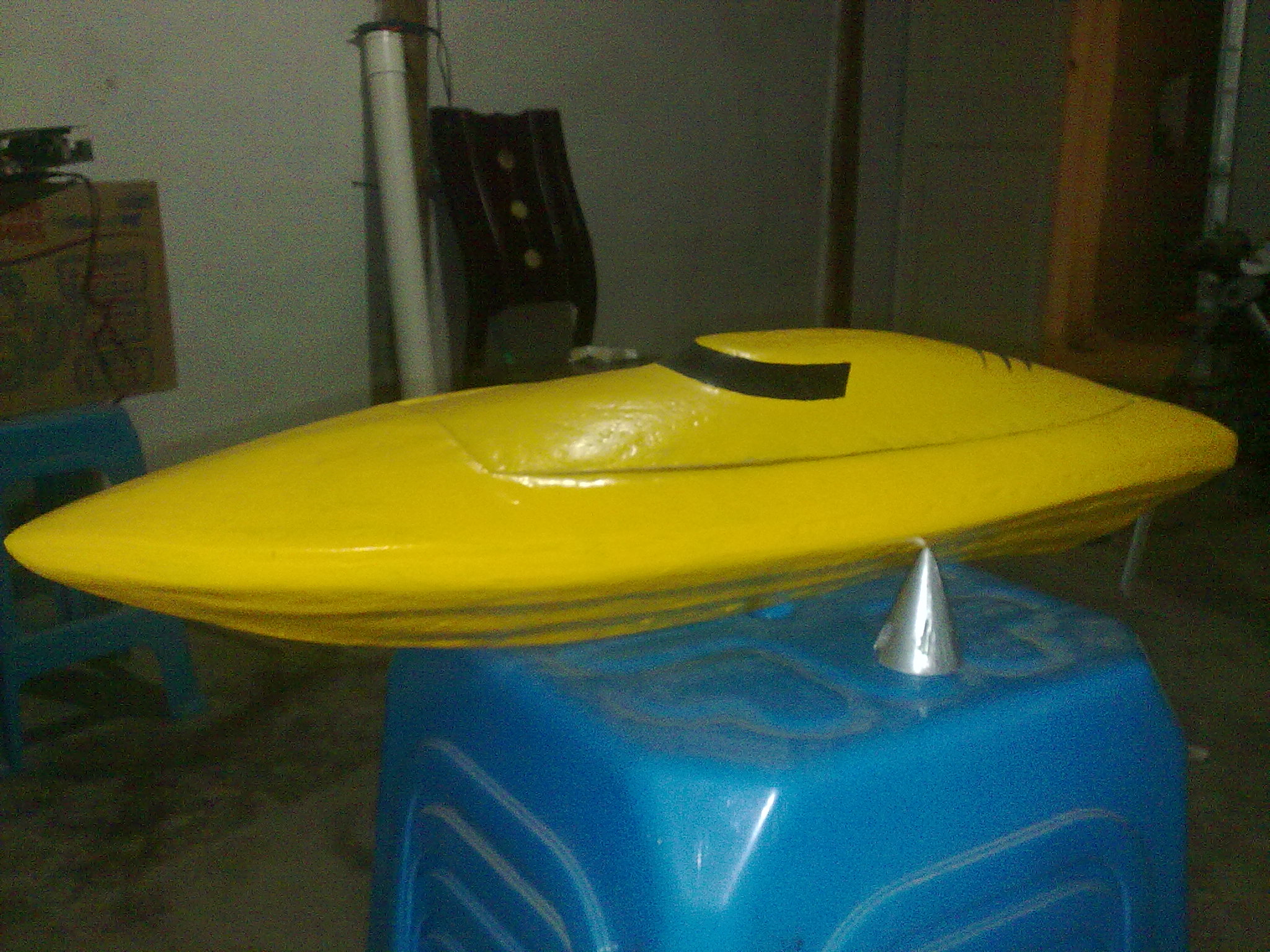

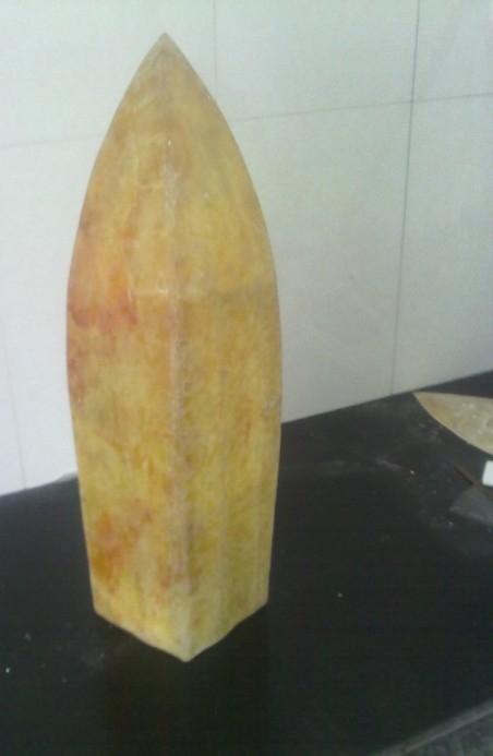

做的时候忘了拍照了 我给大家说说吧

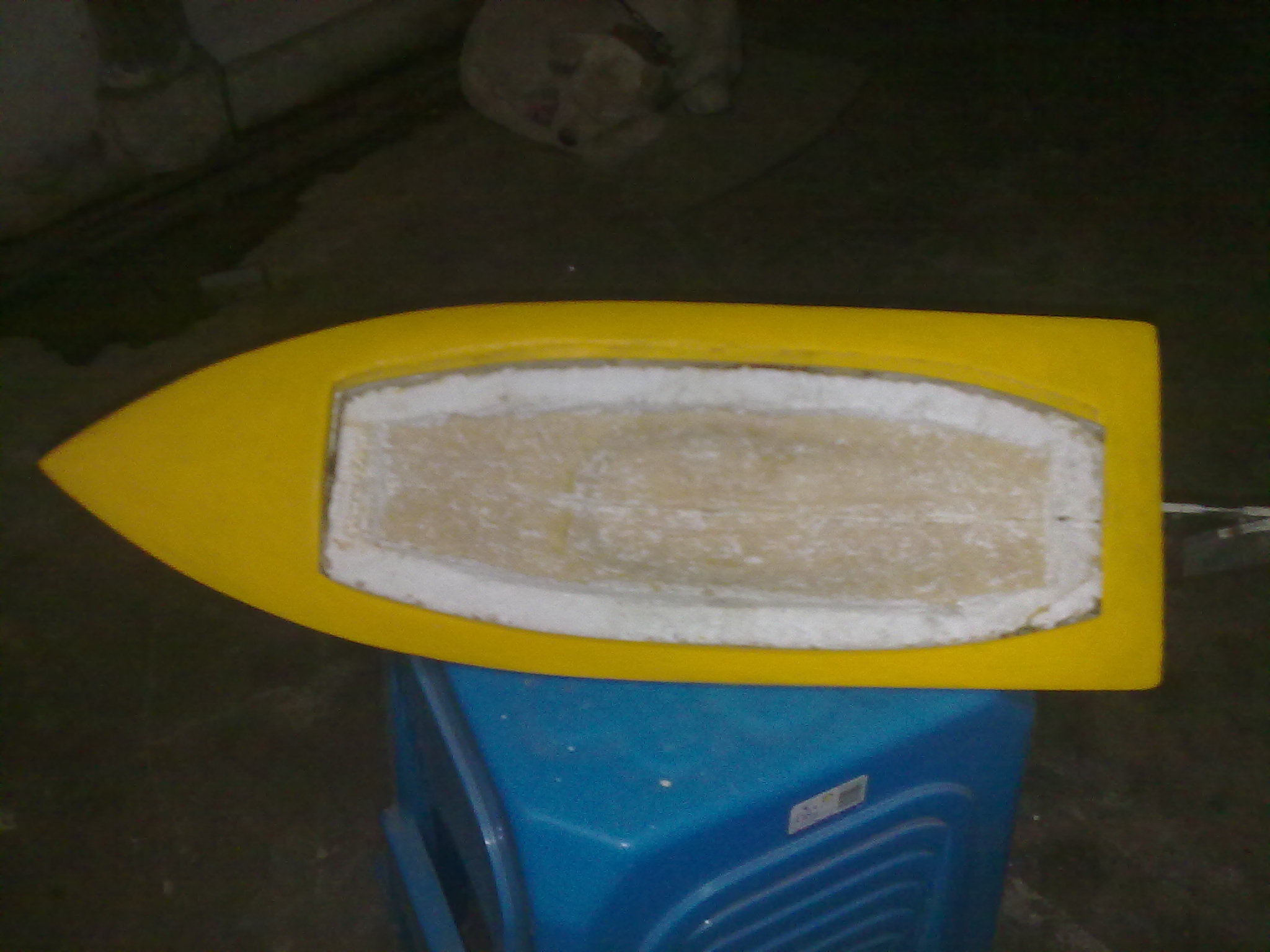

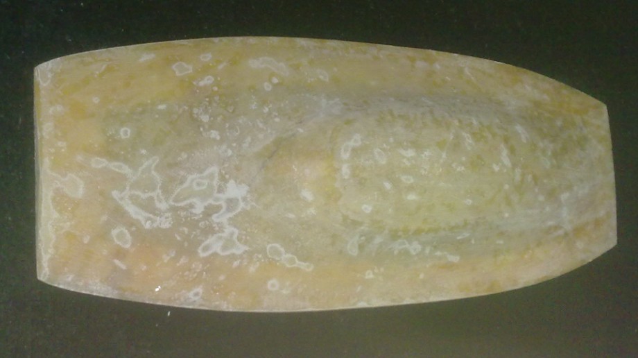

这船壳是我第一次做的 只有阳模  阳模是泡沫做的 因为泡沫好打磨想什么形就怎么形  然后环氧树脂加固化脐按比例配好  涂一层在泡沫阳模上  再贴上第一层玻璃纤维布  再涂次配好的环氧树脂  一般要三层玻璃纤维布(如果你不怕重也可以5层6层玻璃纤维布)最后还要涂上一次环氧树脂  放着24小时后就可以拿起来了
自己手工做的玻璃钢船壳 船模外壳材料 作者:wengchuankuo 5389 尾部

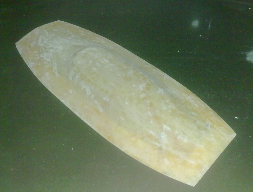

自己手工做的玻璃钢船壳 船模外壳材料 作者:wengchuankuo 2426 自己手工做的玻璃钢船壳 船模外壳材料 作者:wengchuankuo 8209 自己手工做的玻璃钢船壳 船模外壳材料 作者:wengchuankuo 3270 自己手工做的玻璃钢船壳 船模外壳材料 作者:wengchuankuo 5331 自己手工做的玻璃钢船壳 船模外壳材料 作者:wengchuankuo 2521 自己手工做的玻璃钢船壳 船模外壳材料 作者:wengchuankuo 5951 自己手工做的玻璃钢船壳 船模外壳材料 作者:wengchuankuo 3904 这是里面 直接挖了泡沫阳模
自己手工做的玻璃钢船壳 船模外壳材料 作者:wengchuankuo 3195 自己手工做的玻璃钢船壳 船模外壳材料 作者:wengchuankuo 5912 自己手工做的玻璃钢船壳 船模外壳材料 作者:wengchuankuo 9396 自己手工做的玻璃钢船壳 船模外壳材料 作者:wengchuankuo 8179 这是舱盖  上船壳忘拍了自己手工做的玻璃钢船壳 船模外壳材料 作者:wengchuankuo 158

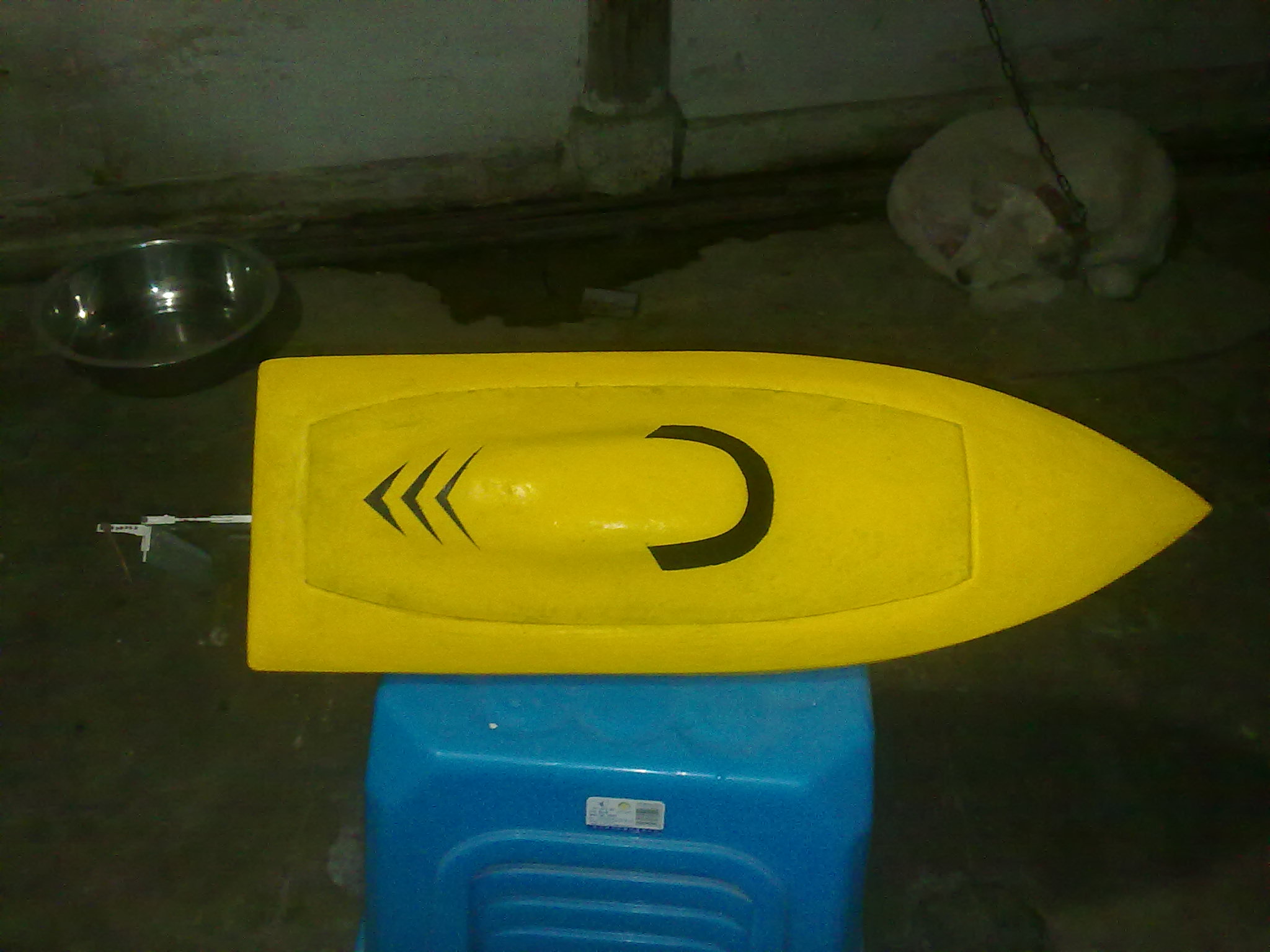

再来些喷好漆的
自己手工做的玻璃钢船壳 船模外壳材料 作者:wengchuankuo 6245 自己手工做的玻璃钢船壳 船模外壳材料 作者:wengchuankuo 5907 自己手工做的玻璃钢船壳 船模外壳材料 作者:wengchuankuo 5413 自己手工做的玻璃钢船壳 船模外壳材料 作者:wengchuankuo 1496 自己手工做的玻璃钢船壳 船模外壳材料 作者:wengchuankuo 3860 自己手工做的玻璃钢船壳 船模外壳材料 作者:wengchuankuo 7478 自己手工做的玻璃钢船壳 船模外壳材料 作者:wengchuankuo 1121   好了  谢谢大家欣赏自己手工做的玻璃钢船壳 船模外壳材料 作者:wengchuankuo 458
