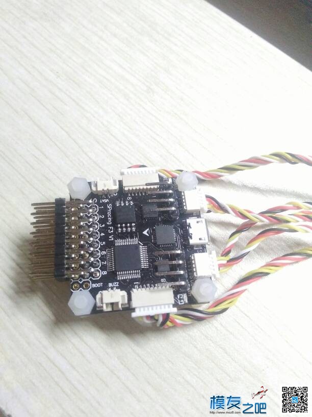

F3飞控换了新的stm32f303cct6,怎么烧写固件?还是像atmega328一样,要先烧录boot?才能烧固件,求大神指导

短接boot两脚 然后用arduino 程序 刷入CF或BF 刷好后 断开boot 就可以了

wlnr9999 发表于 2017-6-5 19:32 F3飞控换了新的stm32f303cct6 飞控,固件,无人机stm32方案,stm32无人机教程,stm32开发飞控板 作者:TNX 8006
有arduino程序吗?
