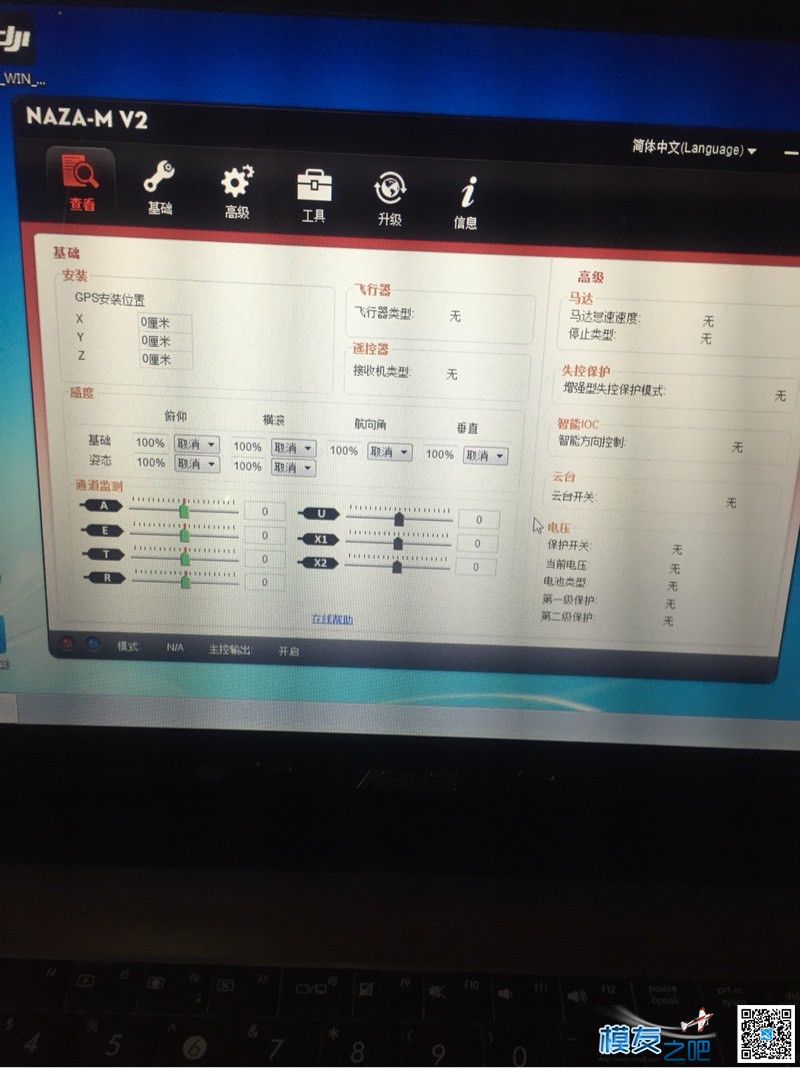

求助,如题无法安装驱动程序,导致链接不上调参软件,求大神们技术支援!

之前系统是32位的换成64位纯静版,然后按百度上的方法就0K了
发表于 2017-6-14 13:43:10 | 显示全部楼层
风往北吹 发表于 2017-6-7 17:50 大疆naza-m v2飞控无法链接电脑调参软件 飞控,大疆,驱动程序,技术支援,技术 作者:40800278 6152
解决了,谢谢各位模友的技术支持,小弟感谢万分
求分享!我也是win7旗舰版,跟你一样的问题,最后怎么搞定的?

发表于 2017-6-6 19:43:19 | 显示全部楼层
连上后看左下角的灯有没有闪,如果没有就是没连上
 楼主| 发表于 2017-6-6 19:54:57 | 显示全部楼层
只有跳过,无法链接
发表于 2017-6-6 20:46:10 | 显示全部楼层
用驱动精灵把驱动装上,naza连接电脑,然后打驱动,别问我怎么知道的,我折腾了两天才弄明白
 楼主| 发表于 2017-6-6 20:54:38 | 显示全部楼层
h512 发表于 2017-6-6 20:46 大疆naza-m v2飞控无法链接电脑调参软件 飞控,大疆,驱动程序,技术支援,技术 作者:风往北吹 1034
呵呵,这招已经用过没用

发表于 2017-6-6 21:15:57 | 显示全部楼层
用的大疆飞控原装的数据线(之前用过别的数据线,接不上,不是充电线),安装驱动和调参软件时,关掉360等安全软件的后台,再不行的话换台电脑,再再不行就反常吧~
 楼主| 发表于 2017-6-6 21:27:16 | 显示全部楼层
小丑人生 发表于 2017-6-6 21:15 大疆naza-m v2飞控无法链接电脑调参软件 飞控,大疆,驱动程序,技术支援,技术 作者:风往北吹 6875
用的大疆飞控原装的数据线(之前用过别的数据线,接不上,不是充电线),安装驱动和调参软件时,关掉360等 ...
大疆售后说安卓手机的数据线就可以,换了几根,电脑也换了三台还是连不上,看来是没法用了,至于反厂就算了懒得折腾,谢谢你
发表于 2017-6-6 21:35:47 | 显示全部楼层
系统缺失一个文件,当初我也是安装不了,好了下载个文件就好了1、一般情况下较少出现WIN操作系统缺失usbser.sys文件, 如缺失先下载此文件并放置在C:\WINDOWS\system32\drivers路径下,根据系统类型选相应文件放到C盘路径中,完成安装,重新安装驱动程序即可,可打开调参并尝试连接飞行器;
2、已完成第一步操作但还是无法连接,说明电脑设备管理器还处于拦截此驱动,请您按附件,进行设置电脑
 楼主| 发表于 2017-6-6 21:45:52 | 显示全部楼层
945969164 发表于 2017-6-6 21:35 大疆naza-m v2飞控无法链接电脑调参软件 飞控,大疆,驱动程序,技术支援,技术 作者:风往北吹 6562
系统缺失一个文件,当初我也是安装不了,好了下载个文件就好了1、一般情况下较少出现WIN操作系统缺失usbser ...
这招也试过了,而且还重装了电脑系统,同样无法链接

我在想会不会是LED模块坏了,每次链接电脑时都提示给主控供电,但飞控上电自捡时LED灯正常
发表于 2017-6-6 22:16:23 | 显示全部楼层
飞控上电,换数据线,基本就这两个原因,折腾两个月v2的路过
