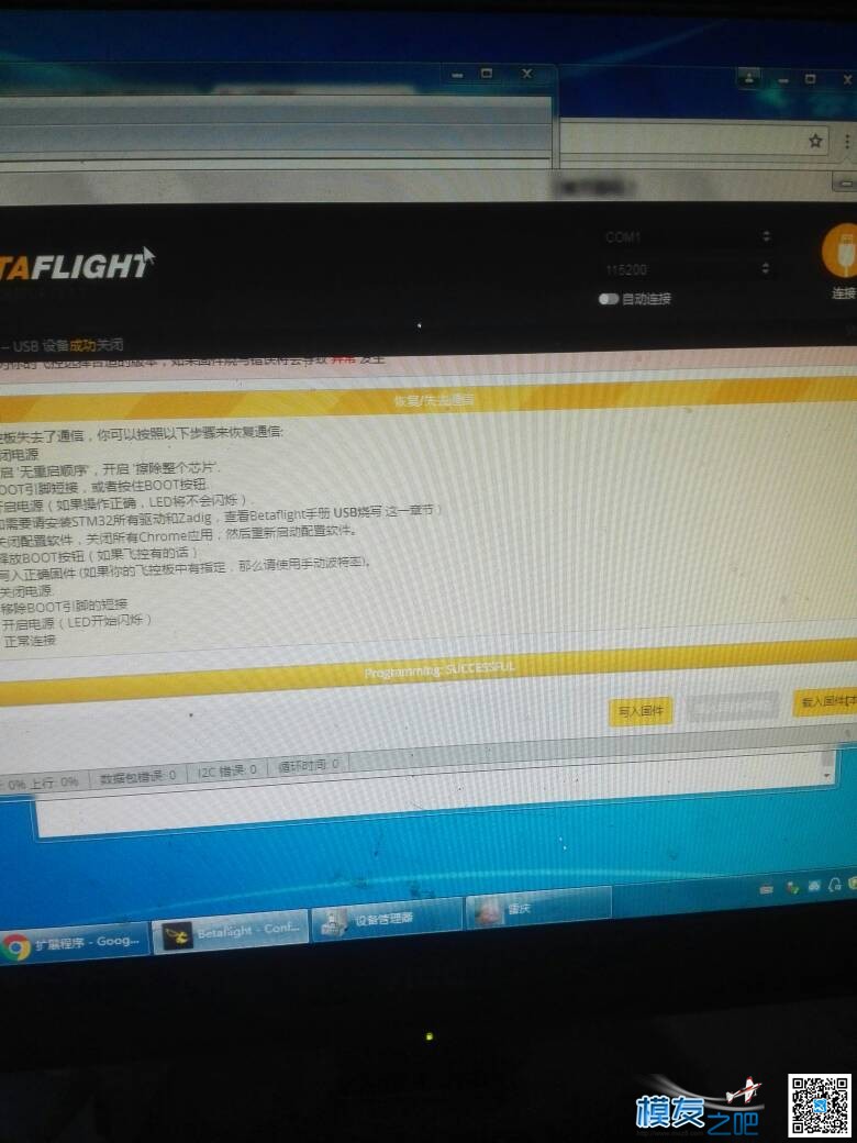

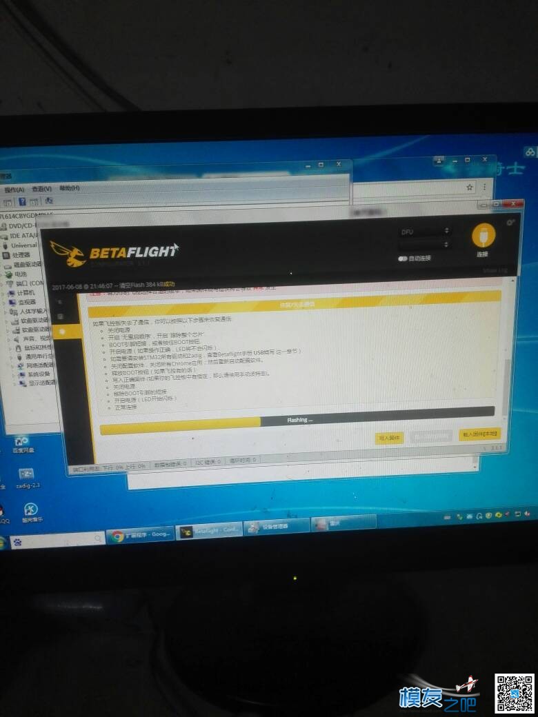

我的f4飞控本来还是好好的,电脑刷了一下系统然后就不识别了,刷完固件之后连接不上,这是怎么回事,之后设备管理就显示一个感叹号,这是怎么回事,哪位大佬指点一下

驱动问题

出现黄色感叹号基本都是驱动问题,你重新更新下驱动看看

貌似要在dfu模式下才能刷固件,lz换个模式再试一下吧

请到BF软件首页下载以下3个驱动
CP210x
VCP_V1.4.0
zadig_2.2
不懂怎么安装去论坛找教程。

黄叹号是驱动问题,我也遇到过,后来用win7的自动更新给装上了。

BF调参软件主页有CP210串口驱动下载以管理权身份运行后 重新连接飞控,或者安装stm32的DFU模式驱动,短接boot连接电脑dfu模式刷机
发表于 2017-6-12 01:29:33 | 显示全部楼层
找个usb转串口,然后从串口dfu强刷hex版吧,stm的驱动问题很烦人,有时候能玩你好几大天。
