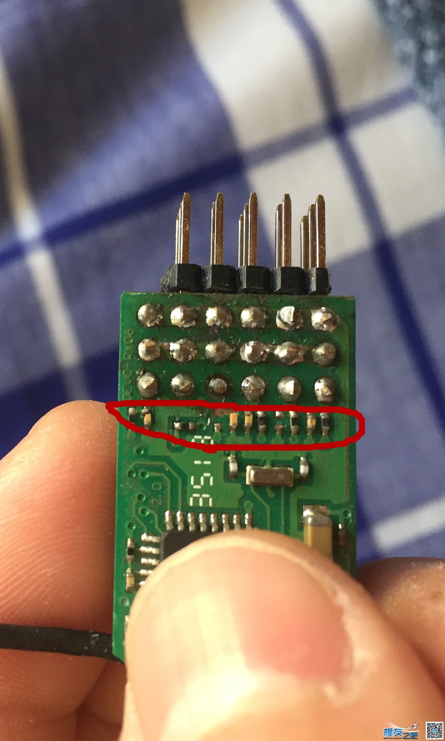

今早星期六,想起来去年搞坏的华科尔rx601,想想是不是可以修一下.去年发的求助帖,然而并没有什么用
http://www.moz8.com/thread-81898-1-1.html
翻箱倒柜的找出来,想想从哪里维修,求人不如求自己
华科尔RX601接收机维修 华科尔,接收机 作者:斑斓月影 5617
华科尔RX601接收机维修 华科尔,接收机 作者:斑斓月影 6297
红色圈主的掉了几个零件,也不知道是啥
搞吧,记得大三上,也就是上学期《高频电子线路》讲的电阻电容构成rc滤波器
那就应该是电阻和电容,行吧,就按这个先搞一下,暂且判断黑色电阻,黄色电容

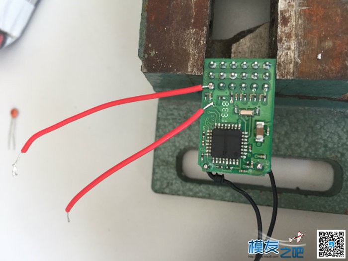

测得218Ω,再测黄的,目测焊点太小
华科尔RX601接收机维修 华科尔,接收机 作者:斑斓月影 2073
所以在板子上开了一个大焊点,引出两根导线
华科尔RX601接收机维修 华科尔,接收机 作者:斑斓月影 5834
测一下
华科尔RX601接收机维修 华科尔,接收机 作者:斑斓月影 4892
开个最小档位,结果1.016nf,我擦1nf这么小
有没有零件呐都不知道
继续翻箱倒柜找零件
找到2nf一袋电容,凑乎用吧
华科尔RX601接收机维修 华科尔,接收机 作者:斑斓月影 774
电阻220Ω一排
华科尔RX601接收机维修 华科尔,接收机 作者:斑斓月影 7553
测一下确定
华科尔RX601接收机维修 华科尔,接收机 作者:斑斓月影 8546
开工
华科尔RX601接收机维修 华科尔,接收机 作者:斑斓月影 2430
华科尔RX601接收机维修 华科尔,接收机 作者:斑斓月影 6634
华科尔RX601接收机维修 华科尔,接收机 作者:斑斓月影 9310
华科尔RX601接收机维修 华科尔,接收机 作者:斑斓月影 1559
由于有的电阻没有掉,只需补足缺的就可以了,这就修好啦
