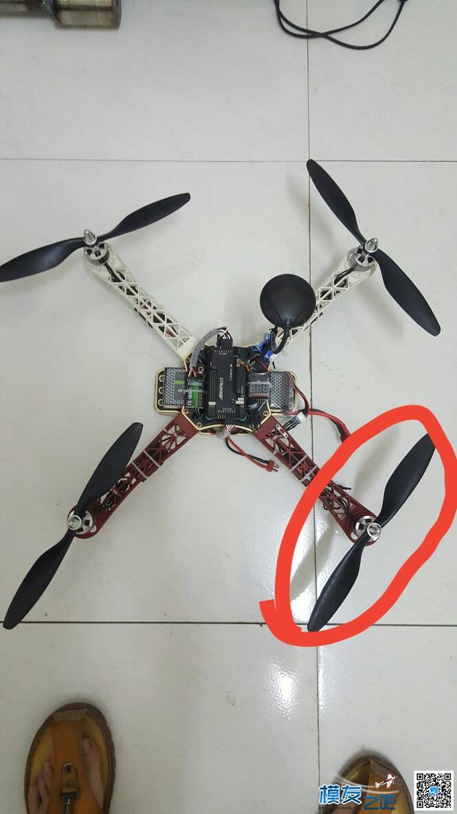

apm2.8飞控,刚开始组的时候试飞了一下,好像还蛮稳的,飞控是卖家校准过的,后来自己又重新刷固件,重新效准。今天试飞飞起来后会左右一直晃,如何解决呢?是不是我自己没有校准好呢?
 楼主| 发表于 2017-6-10 17:06:54 | 显示全部楼层
就是左右高低摇摆,听得出电机转快的声音,看得出来飞控是想要保持平衡,但就是保持不住

调小pid

PID问题或 APM没哟校准好 (电调校准)       可以把PID 调小一点
 楼主| 发表于 2017-6-10 22:17:59 | 显示全部楼层
如何校准电调呢
发表于 2017-6-10 23:17:32 | 显示全部楼层
把P值调到最小。

谢谢泡泡老师,谢谢各位摸友,调了pid后,基本稳定了

泡泡老师  我自己组装的F450电调好盈20A  电机银燕2212KV980 APM2.8飞控怎么定高的时候老向左前飘   飞下来4号电机比它温度都要高   是什么问题啊?
