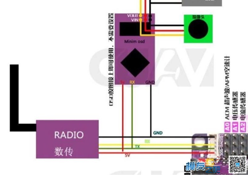

第一次玩apm,买了个osd不知道连接方式和怎么用,求大神帮助!

发表于 2017-6-10 19:59:19 | 显示全部楼层
如图
新人求助!!!APM2.8怎么用osd?求教程 APM,ceph osd,osd lock,hdmi osd 作者:飞翔的怪兽 5963

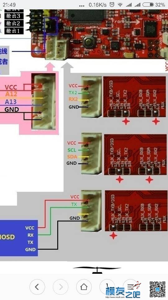

发表于 2017-6-10 20:21:06 | 显示全部楼层
新手APM、PIX 飞控使用教程汇总,方便查询
http://www.moz8.com/thread-41095-1-1.html
(出处: 模友之吧)
新人求助!!!APM2.8怎么用osd?求教程 APM,ceph osd,osd lock,hdmi osd 作者:泡泡 4563

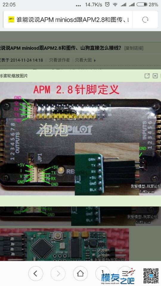

发表于 2017-6-10 22:02:25 | 显示全部楼层
注意供电问题
新人求助!!!APM2.8怎么用osd?求教程 APM,ceph osd,osd lock,hdmi osd 作者:健哥飞鸡手 9497
新人求助!!!APM2.8怎么用osd?求教程 APM,ceph osd,osd lock,hdmi osd 作者:健哥飞鸡手 2465
新人求助!!!APM2.8怎么用osd?求教程 APM,ceph osd,osd lock,hdmi osd 作者:健哥飞鸡手 1612
新人求助!!!APM2.8怎么用osd?求教程 APM,ceph osd,osd lock,hdmi osd 作者:健哥飞鸡手 5019

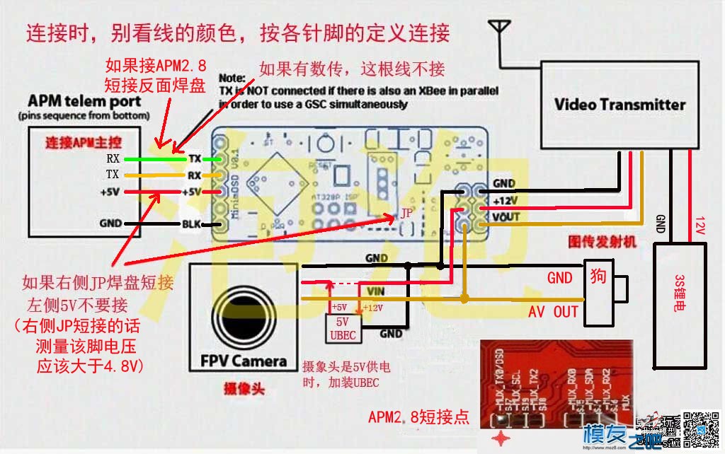

发表于 2017-6-11 07:38:49 | 显示全部楼层
apm背面短接了osd焊点,那么osd接apm的osd接口,没有短接则osd接数传接口

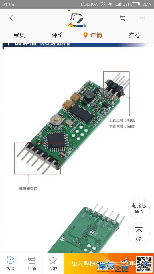

发表于 2017-6-11 11:30:33 | 显示全部楼层
也在找资料学习新人求助!!!APM2.8怎么用osd?求教程 APM,ceph osd,osd lock,hdmi osd 作者:神奇的牛 5789

发表于 2017-6-11 18:38:11 | 显示全部楼层
照图上的接就行了,我也是2.8的,前不久才接好来玩
新人求助!!!APM2.8怎么用osd?求教程 APM,ceph osd,osd lock,hdmi osd 作者:zhuqisong 9856
新人求助!!!APM2.8怎么用osd?求教程 APM,ceph osd,osd lock,hdmi osd 作者:zhuqisong 5975
新人求助!!!APM2.8怎么用osd?求教程 APM,ceph osd,osd lock,hdmi osd 作者:zhuqisong 8726
新人求助!!!APM2.8怎么用osd?求教程 APM,ceph osd,osd lock,hdmi osd 作者:zhuqisong 5951
