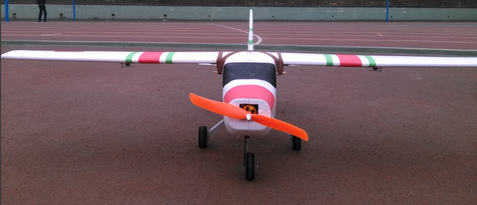

今天小赛首飞,也是我,一个新手,的第一次飞行,也是第一次炸机,值得纪念。
因为缺少经验,首飞秒炸。
没有经验,对舵面的大小没有一个清楚的认识,感觉这架飞机的舵面有点小,动作幅度也不够大,所以一直担心舵量不够。于是乎,一上来我就用了最大的舵量上天了(我在遥控器里设置了三级大小舵,使用的是最大的,即100%舵量)。这应该是这次炸机的一个重要原因吧。
还是因为没有经验,对起飞速度,升降舵的控制都不够到位。和我同去的两个同学,他们没见过航模飞机,所以居然怀疑这个家伙真的能飞起来,于是,我也想证明一下,我的飞机是可以飞的。所以,直接打了最大升降舵,加上了最大的油门(油门好像推的有点快了,不然说不定不会炸机),本以为它会滑跑一端然后像模拟器里那样起飞,谁知这厮刚跑了三米竟直冲云霄,一下子就起来了,说时迟那时快,我还没反应过来,飞机就失控了(不是遥控失控),炸机的直接原因是起飞过猛,起飞后没有回中升降舵(太快了反应不过来),使飞机仰角过大,导致失速炸机。中间想纠正过来,怎奈技术不行,只能望机兴叹了。好像炸机的时候听到后面有别的同学激动的叫出来了。
直冲云霄,转而飞流直下,桨毫无悬念的断了,子弹头也断了,铝电机架弯了,起落架更不用说了,直接废了,你猜怎么着,几乎所有和金属沾边的物品都坏了(电机貌似没问题),泡沫基本上没事,只有轻微擦伤,没断没裂,奇怪了,小赛的飞机质量杠杠的啊!
修复了一下午,重新制了一个起落架,这次起落架比上次结实点,明天再飞。

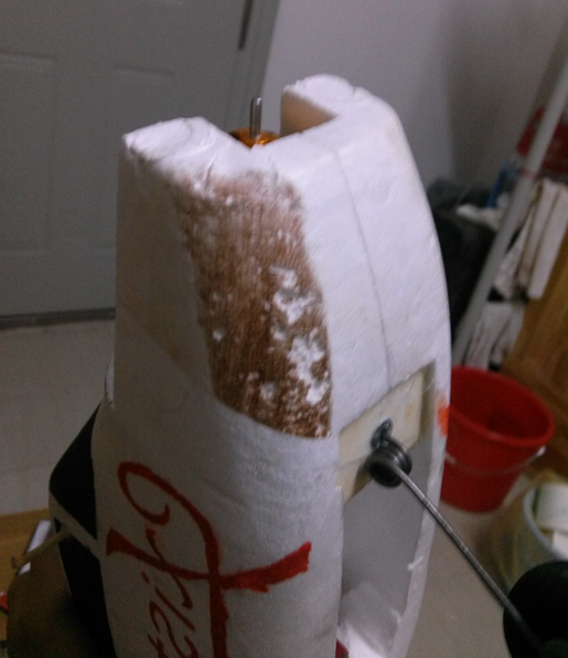

擦伤的机头,另外机翼及尾翼上也有轻微擦痕
小赛的小赛,首飞秒炸 电机,遥控器,模拟器,炸机,机架 作者:twototoo 5969
擦伤的机头,另外机翼及尾翼上也有轻微的擦伤

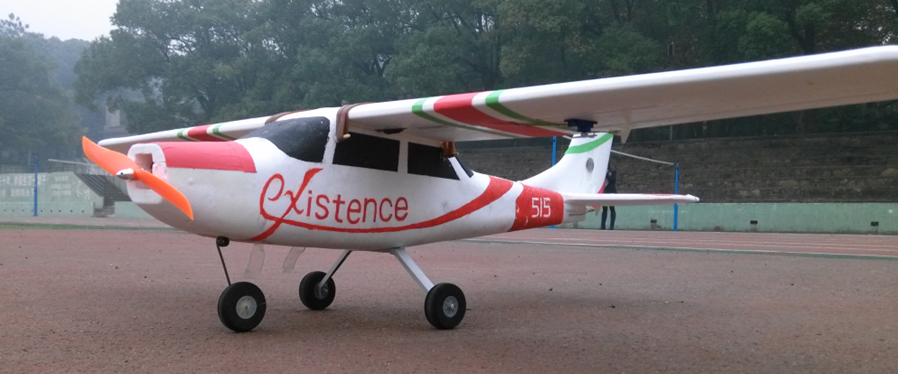

小赛涂装
小赛的小赛,首飞秒炸 电机,遥控器,模拟器,炸机,机架 作者:twototoo 3922
小赛涂装
小赛英姿
小赛的小赛,首飞秒炸 电机,遥控器,模拟器,炸机,机架 作者:twototoo 8159
小赛英姿
看看侧面
