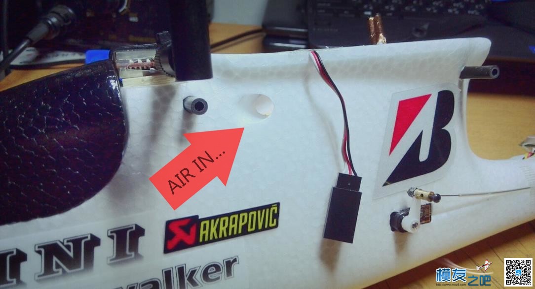

昨天第2次试飞...一落地后...拆开机翼伸手摸电调...发现温度偏高....迷你天行者的机头有两个小进气口...可能是电池装入后阻碍了进气冷却效率...在机翼下方左右两边斜开了一个强制近气口
,明天再去试一下是否能降低电调的工作温度....

昨天在機身上開了2個強制進氣口,順便請教了FPV界的好朋友楓葉兄,優化了433接收機天線的改裝布置法...今天一早再次去測試....巡航50分鐘後下來,手指去摸電調微溫,溫度確實下來不少,確保電調工作溫度正常...尤其是電調供電给飛控的一定要注意....電調一掛....全機(家)陪葬長航時休閒好機-迷你天行者  作者:福爾摩沙 2467 ...433接收機天線優化後...距離大增....現在這時期多遠就不用問了..已經夠遠了....長航時休閒好機-迷你天行者  作者:福爾摩沙 6262

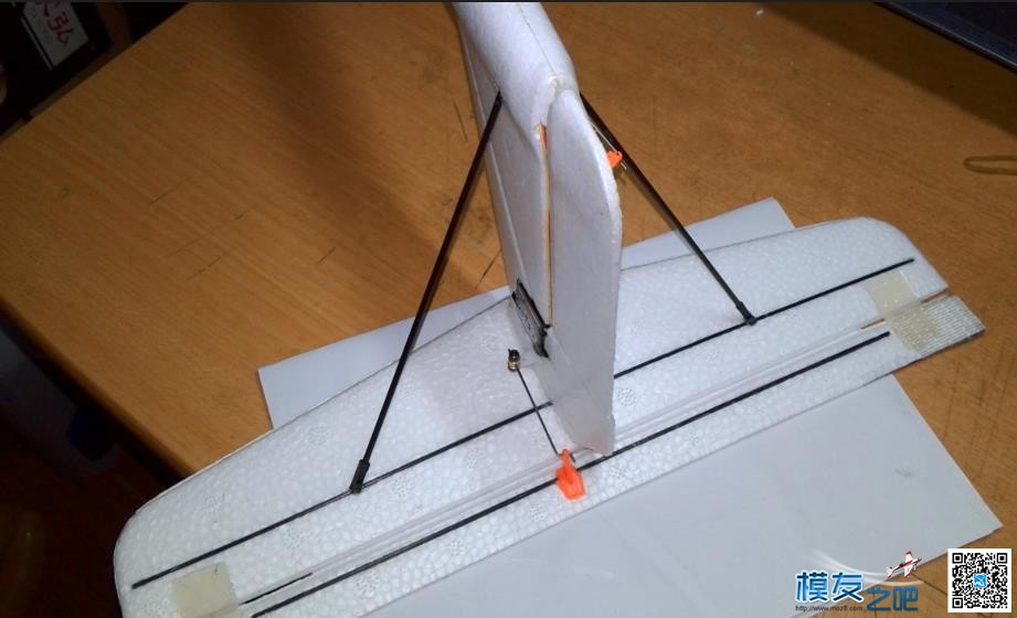

发表于 2017-6-13 21:41:36 | 显示全部楼层
我猜楼主手动飞的话会发现,水平尾翼和垂直尾翼连接的地方,极容易变形,水平尾翼不水平一边高一边低,要加强不然姿态很难控制長航時休閒好機-迷你天行者  作者:深白 9331

一开始就有这个顾虑...先原狀态上天试飞看看,试飞了几次后以65的地速俯冲下...发现图传画面会有些许抖动..又经你好意提醒,
决定把尾翼加个支撑
看下图给想组的朋友参考一下...
利用2mm的碳棒插入杜邦插头,插头另一端剪个小缺口好镶入尾翼加强的碳片上,增加受力面积,方便上胶不易脱落,整组在后端增加的重量很轻,才不会改变飞机重心位置...
長航時休閒好機-迷你天行者  作者:福爾摩沙 3334
加强斜撑直接插到机尾里的碳杆上,剪缺口的杜邦头镶入尾翼碳片上,上点胶后尾翼端就十分稳固...
