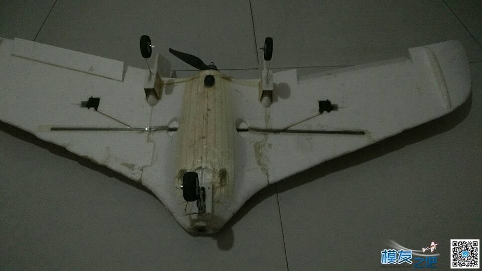

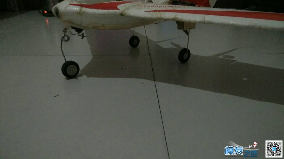

刚开始没弄电调刹车,每次降落都断浆,后来整了电调刹车,降落几次断一个浆,一想整个起落架试试吧。

这个就是起飞降落的时候省心了,特别是降落的时候不用走过去捡飞机了,可以让它自己跑回来。

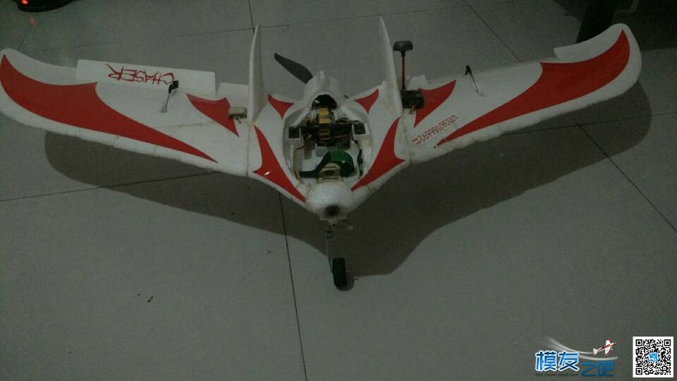

发表于 2017-6-18 15:16:13 | 显示全部楼层
起落架装的太靠后了,没法起飞
