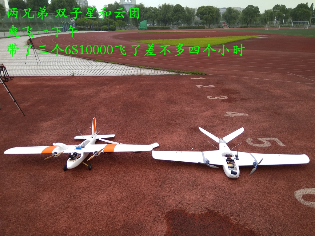

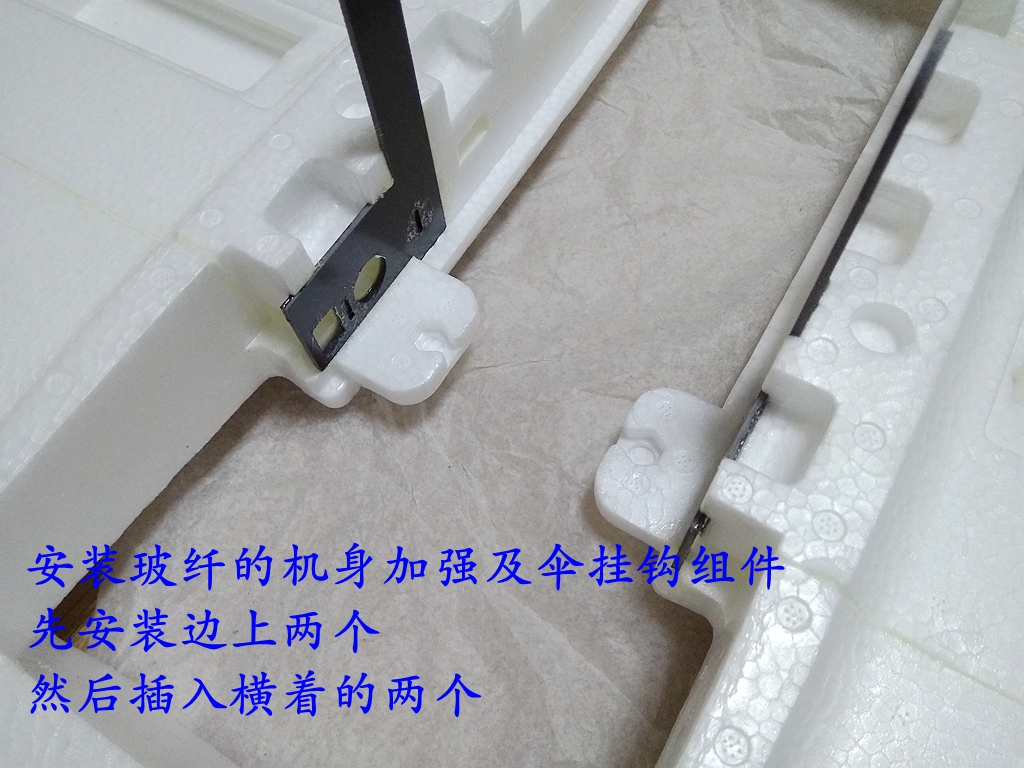

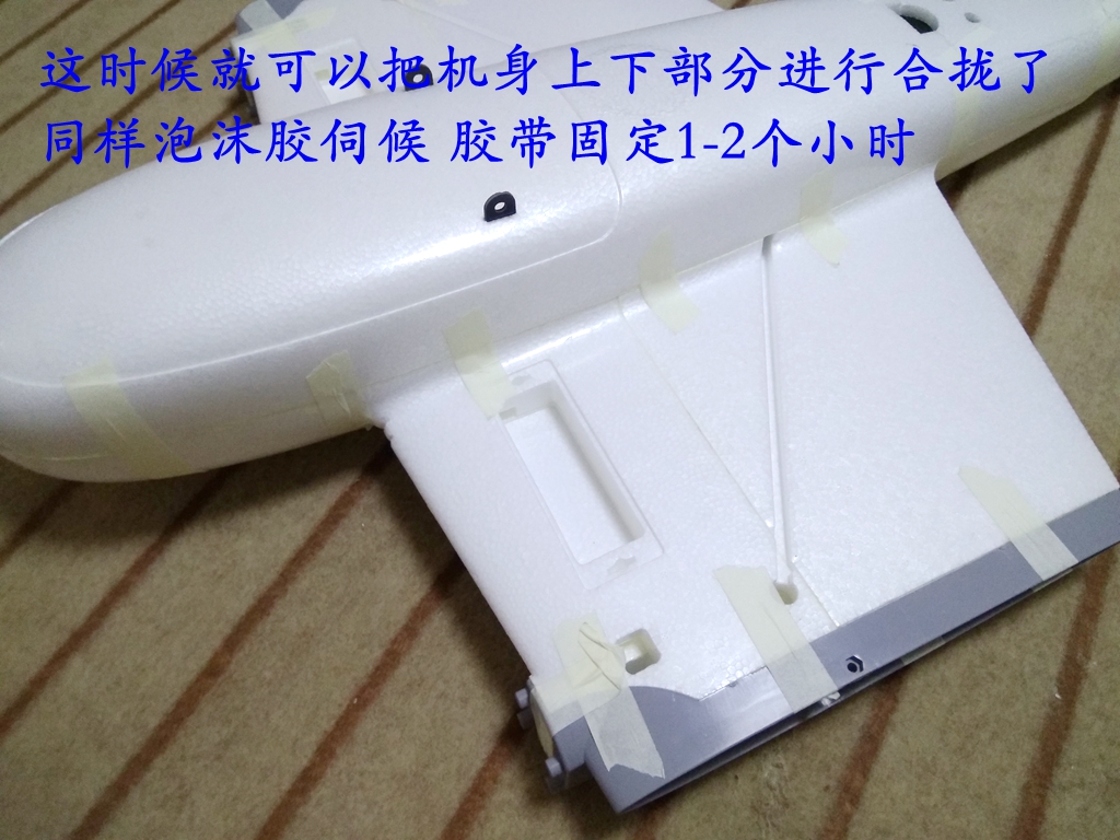

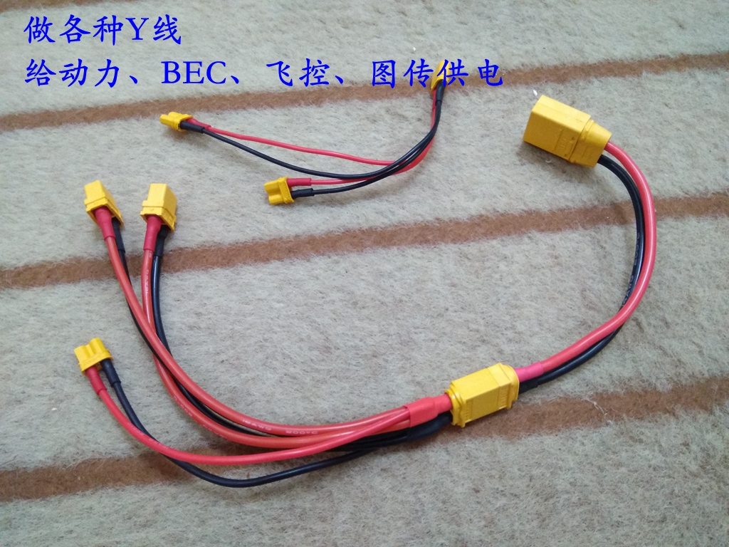

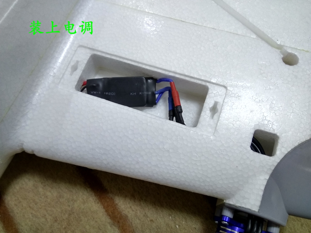

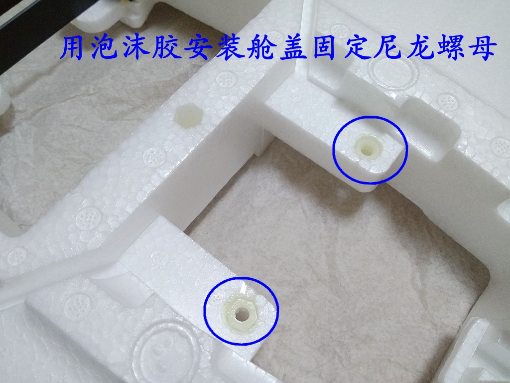

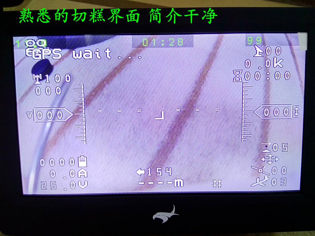

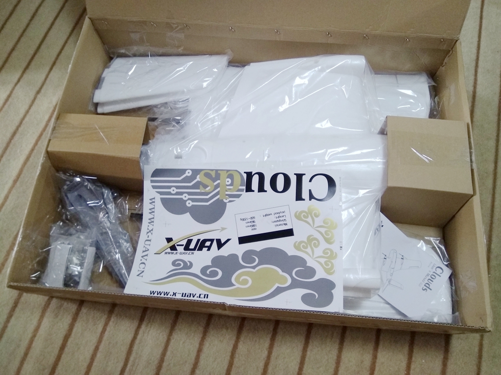

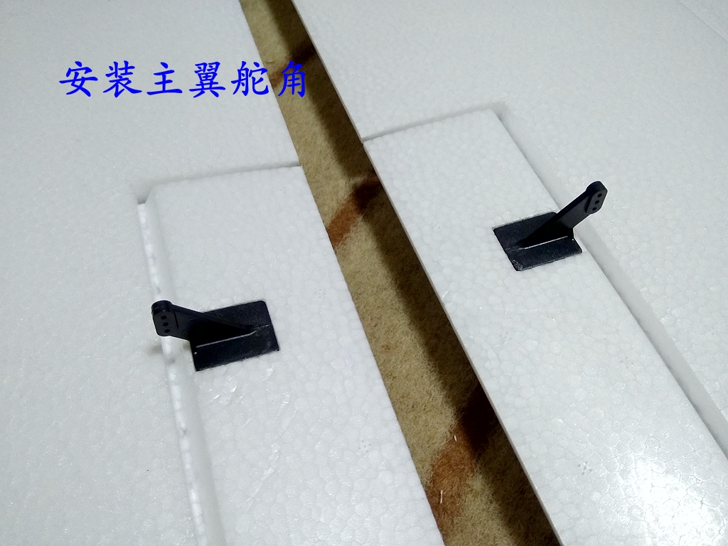

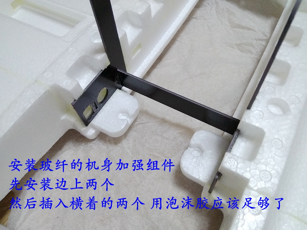

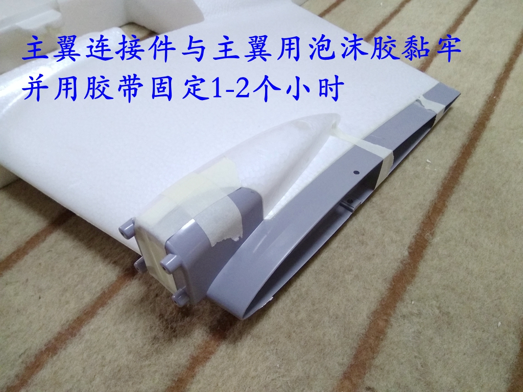

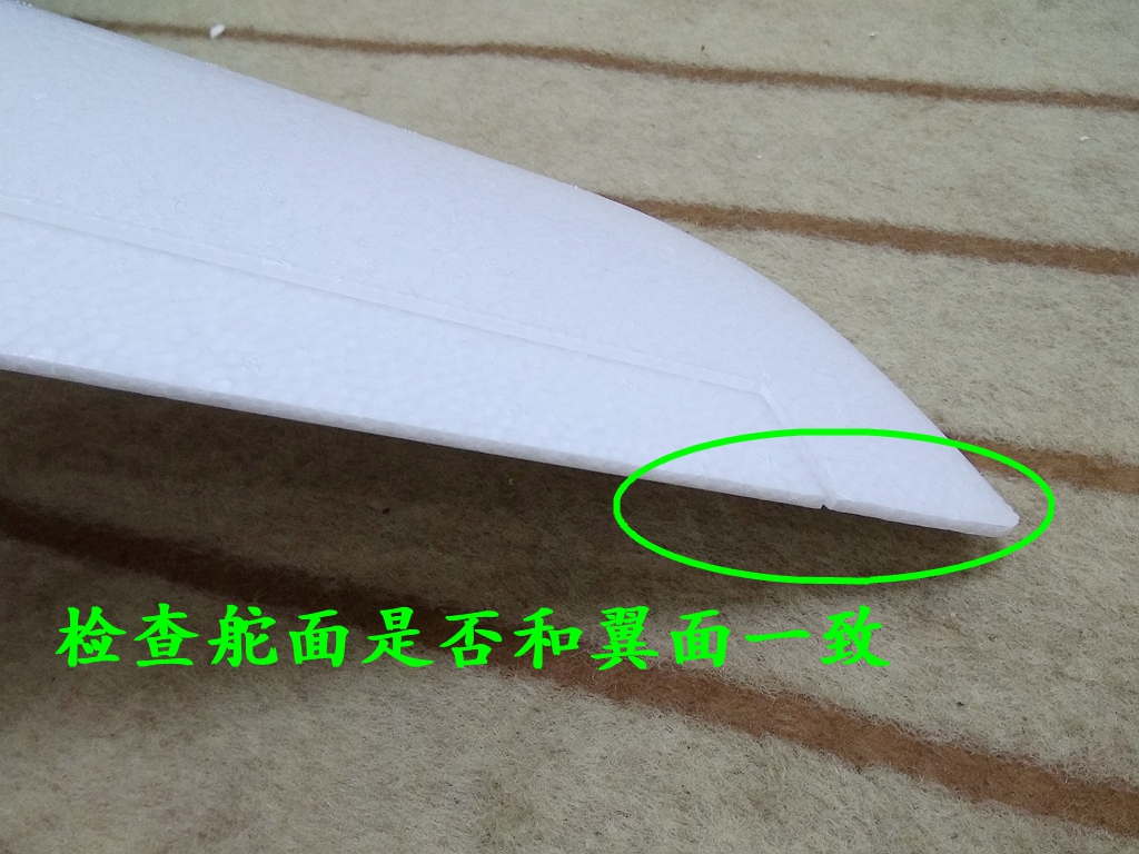

大家好,我是老晋,今天为大家带来的是:X-UAV CLOUDS 航测版云团装机及试飞。
老晋前两天装了个双子星,玩的不错,稳定好飞,V尾的还没玩过,那就入一个云团吧,也算是比较新的载机。航测版云团采用了玻纤的加强组件,带弹射钩,以后上微单之类的伞降会更靠谱,强度相对普通版的要好很多。
先上一张云团的照片,不得不说云团很骚,很漂亮:
X-UAV CLOUDS 航测版云团装机及试飞 【 老晋玩FPV 】 固定翼,电池,舵机,图传,飞控 作者:老晋 5741

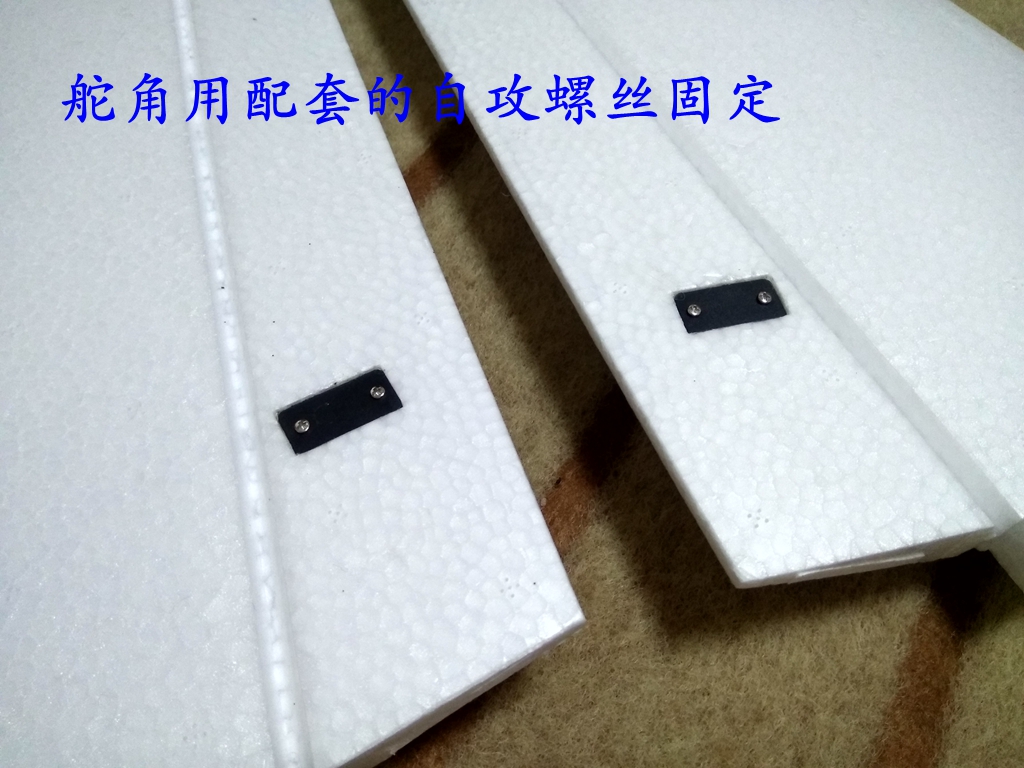

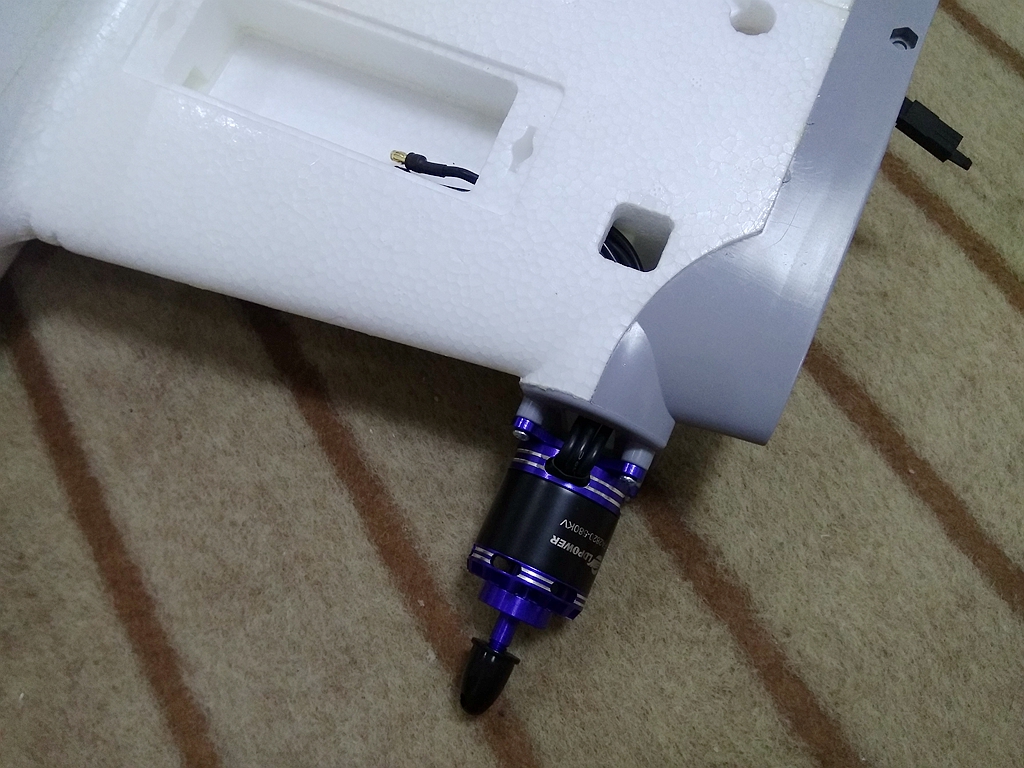

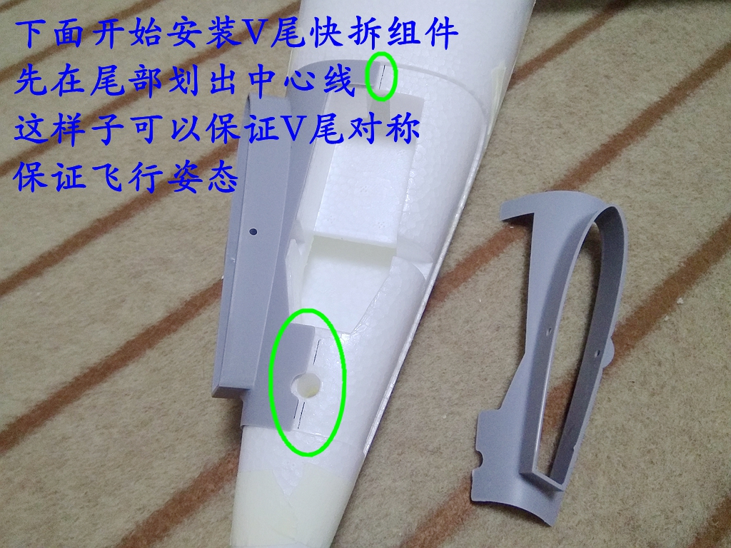

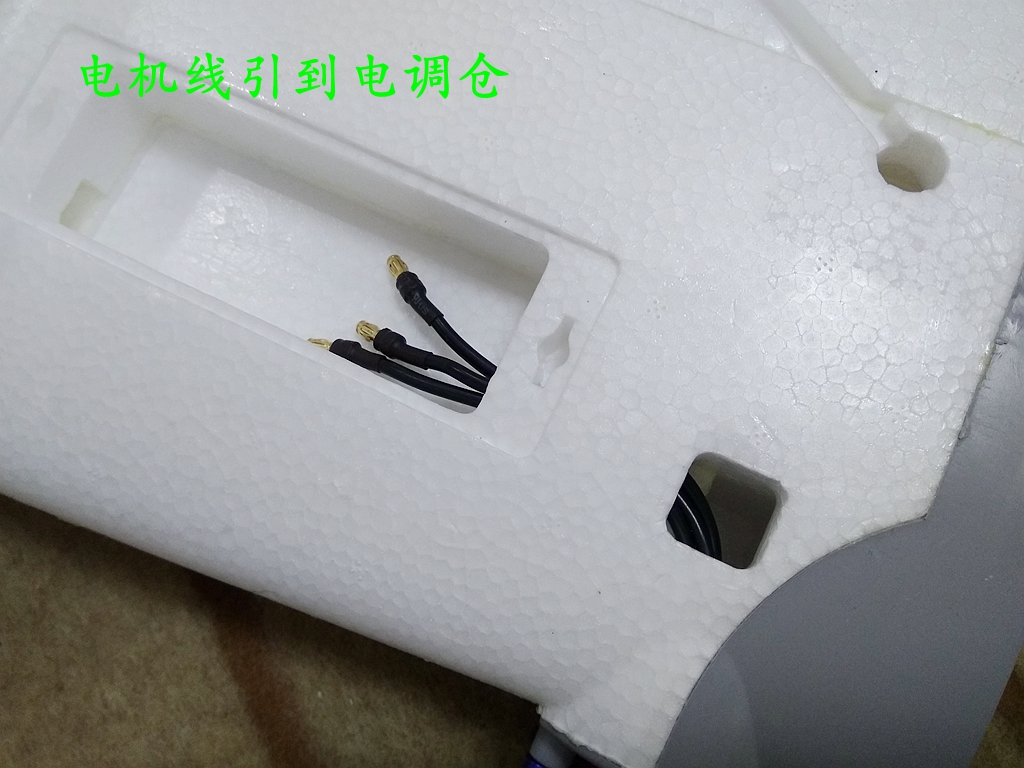

先说说云团的配置:
载机:X-UAV CLOUDS 云团

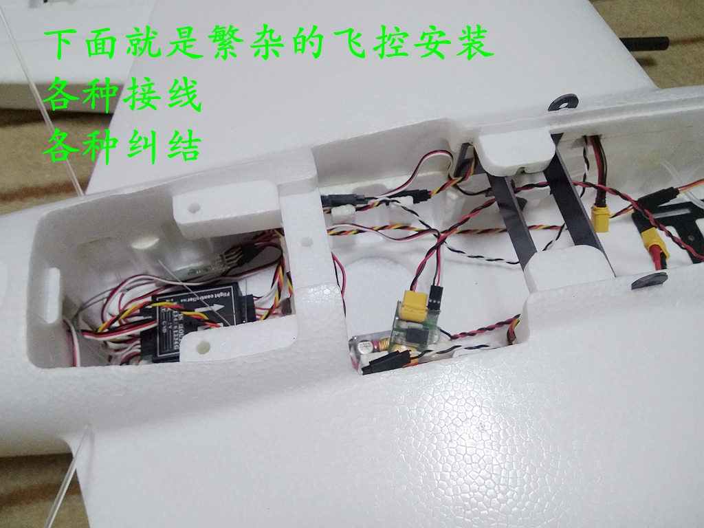

飞控:切糕U22
增程:切糕433

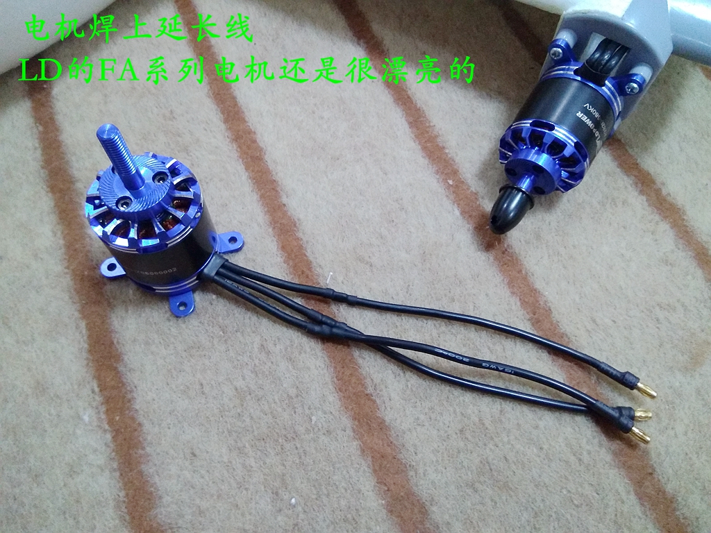

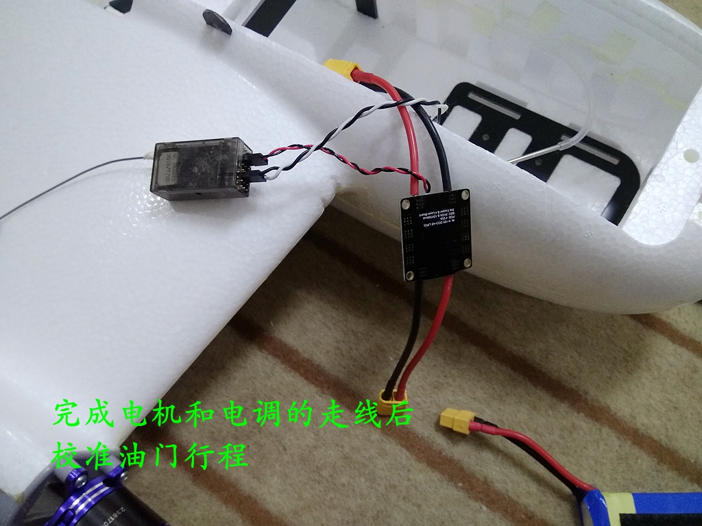

动力:LD FA2820KV580+铂金30A+尼龙1070/1170
舵机:银燕12克金属数码
电池:格式6S10000

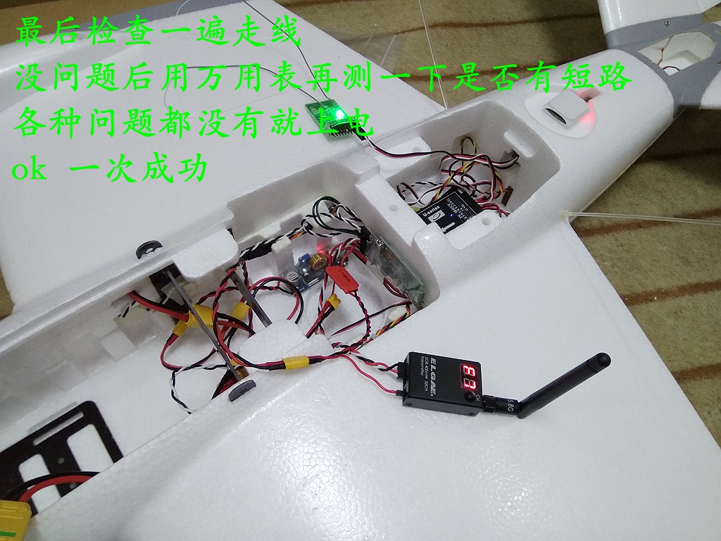

摄像机兼摄像头:鹰眼6S
图传:不知名品牌400mw+果子AAT+23db平板
遥控器:AT9S

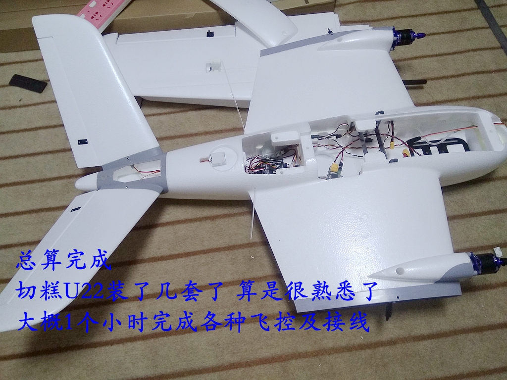

(用切糕U22是因为全中文,装过双子星,稳定可靠,同样的原因还是选择了切糕433。
LD的FA系列固定翼电机也是很牛的,外观好看,拉力也不错。对于6S动力来说,铂金30A已经是够了,感觉没必要去选飞腾40A,太贵。

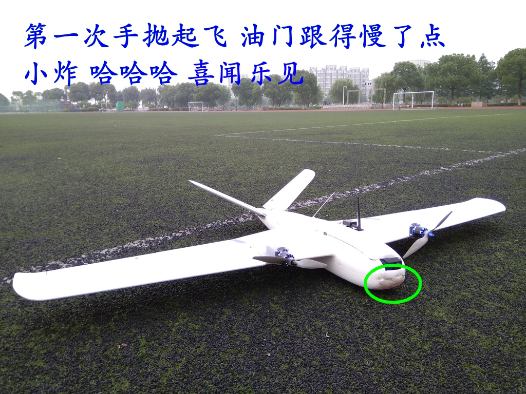

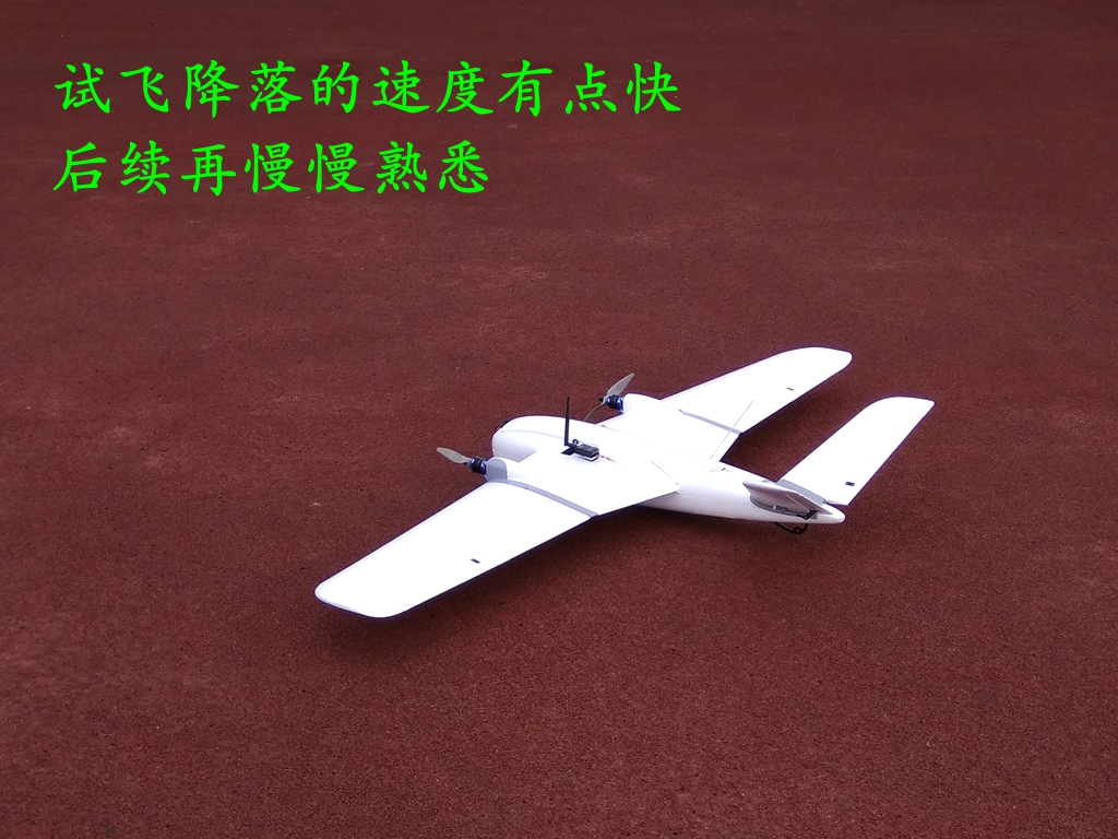

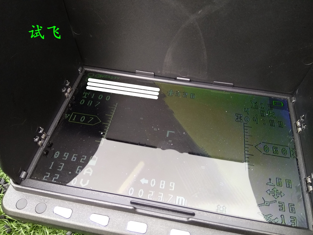

要说一下的是云团手抛起飞的确不是很容易,第一次就因为油门跟得慢了点,起飞螺旋炸鸡,三四米掉下来,还好只蹭了一点皮,云团还是很耐炸的。第二次就吸取了教训,助跑就满油门然后全力推出去,感觉用LD FA2820KV580的话,还是11-12寸桨合适点,10寸的手抛起飞有点够呛)
后续老晋将抽时间累积点云团飞行视频后再发几个视频帖子,敬请模友之吧的朋友们留意后续帖子。

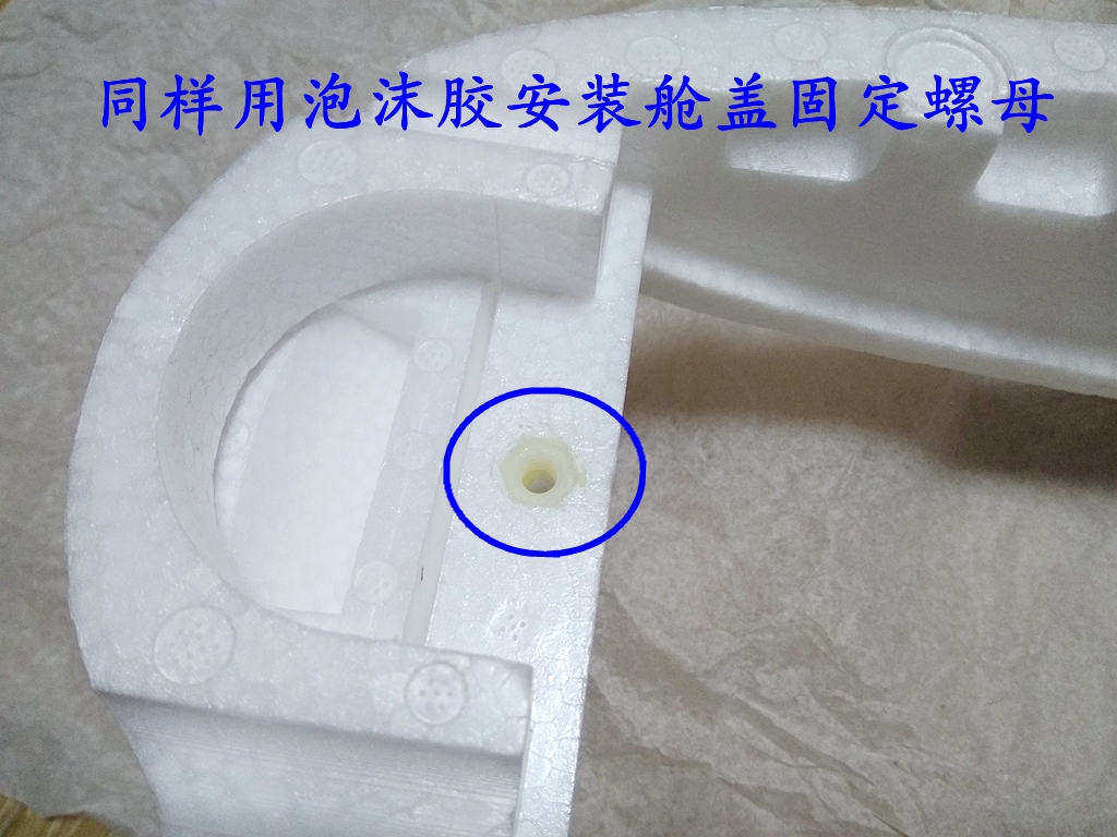

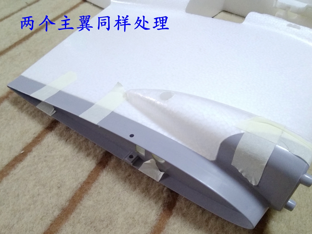

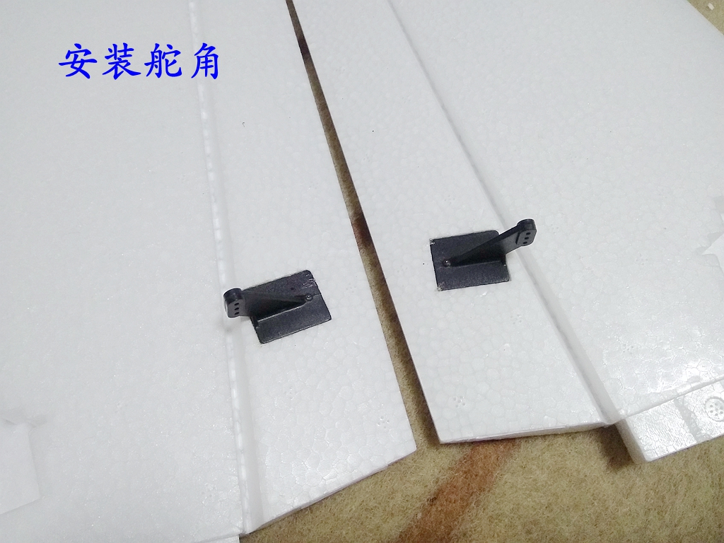

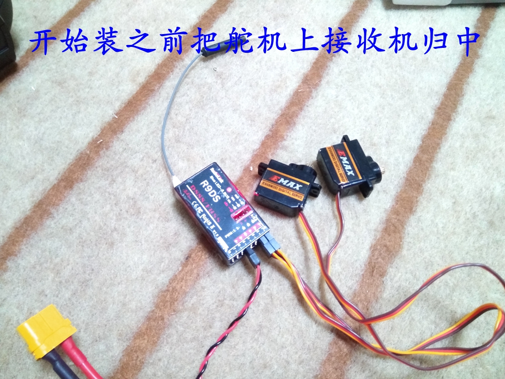

好了,废话不多,图文并茂,上装机照片:

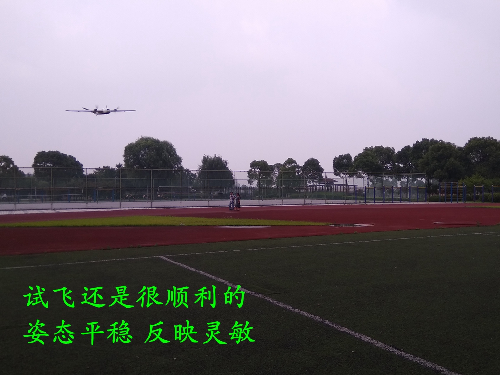

然后就是去试飞吧:
X-UAV CLOUDS 航测版云团装机及试飞 【 老晋玩FPV 】 固定翼,电池,舵机,图传,飞控 作者:老晋 8323
X-UAV CLOUDS 航测版云团装机及试飞 【 老晋玩FPV 】 固定翼,电池,舵机,图传,飞控 作者:老晋 3943
X-UAV CLOUDS 航测版云团装机及试飞 【 老晋玩FPV 】 固定翼,电池,舵机,图传,飞控 作者:老晋 1418
X-UAV CLOUDS 航测版云团装机及试飞 【 老晋玩FPV 】 固定翼,电池,舵机,图传,飞控 作者:老晋 2737
X-UAV CLOUDS 航测版云团装机及试飞 【 老晋玩FPV 】 固定翼,电池,舵机,图传,飞控 作者:老晋 4464
好了,此贴就到这里,多谢朋友们看帖!
