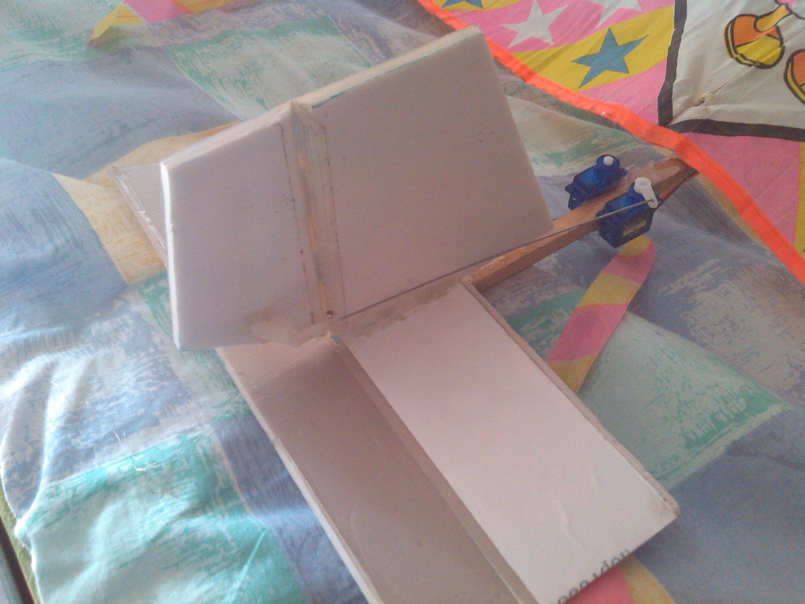

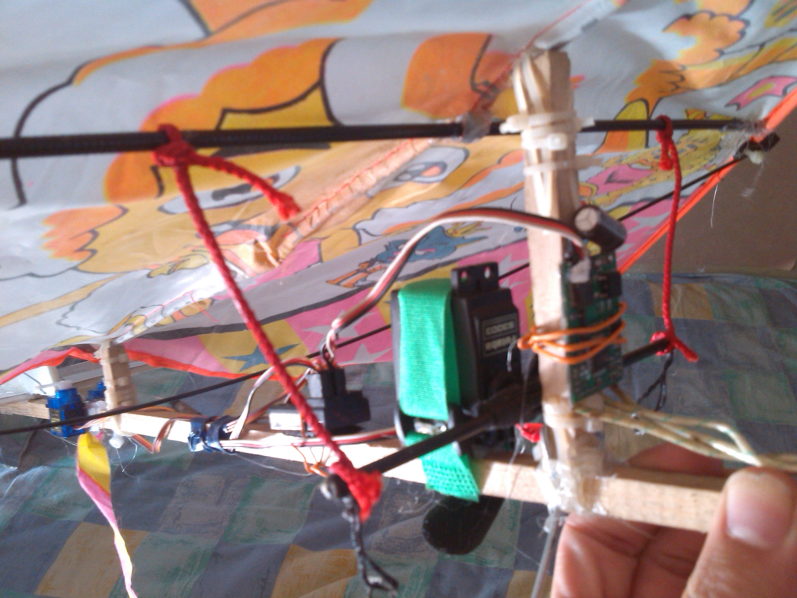

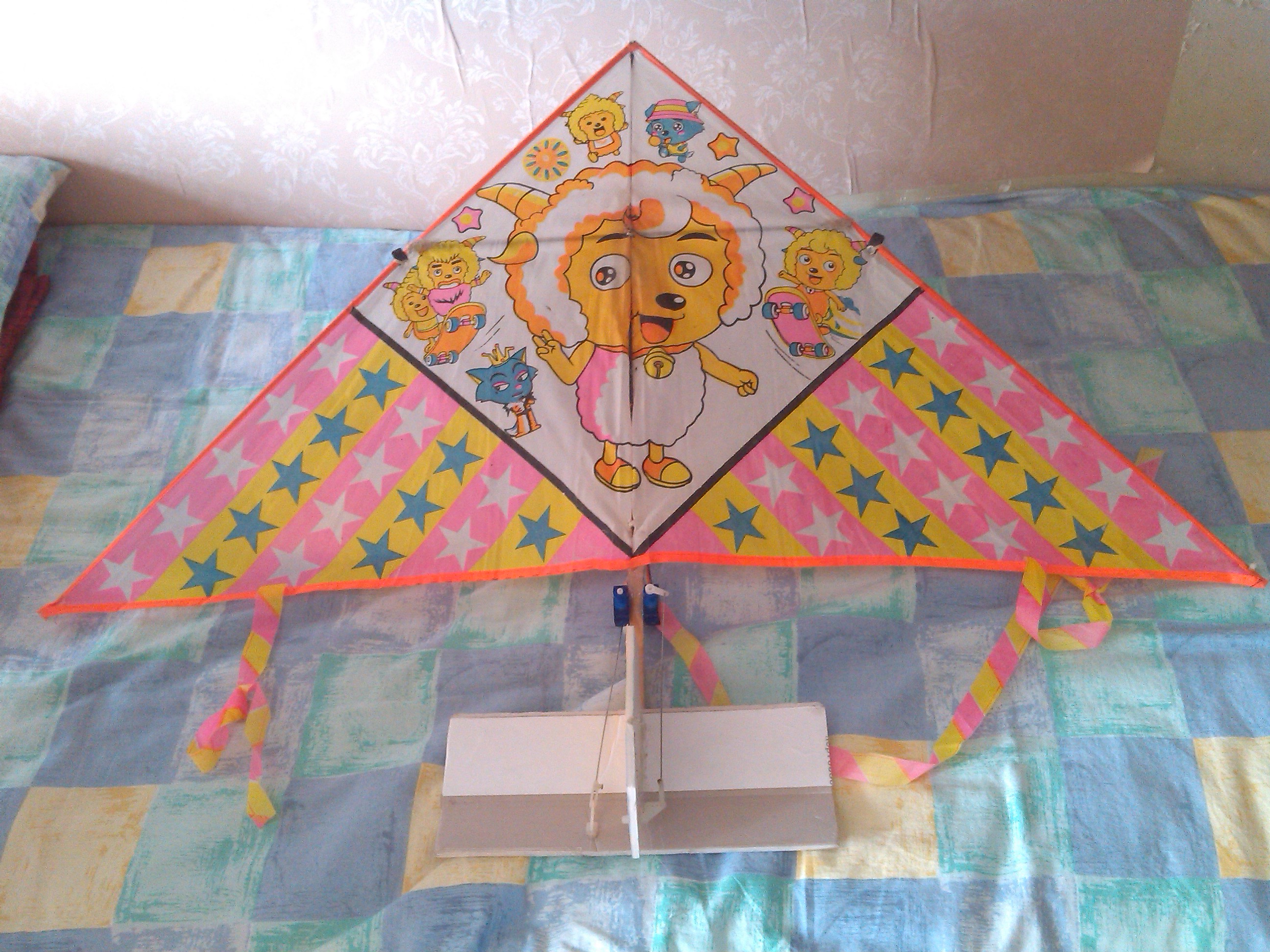

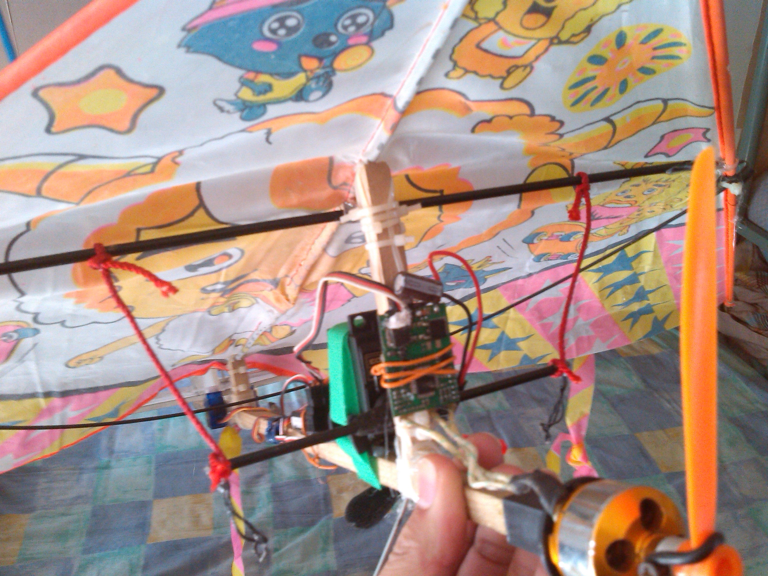

【烟台007模型】重启低成本伞翼机-广场休闲机 模型,电池,舵机,电调,电机 作者:蓝羽 3427 【烟台007模型】重启低成本伞翼机-广场休闲机 模型,电池,舵机,电调,电机 作者:蓝羽 2339 【烟台007模型】重启低成本伞翼机-广场休闲机 模型,电池,舵机,电调,电机 作者:蓝羽 2340 【烟台007模型】重启低成本伞翼机-广场休闲机 模型,电池,舵机,电调,电机 作者:蓝羽 7594
【烟台007模型】重启低成本伞翼机-广场休闲机 模型,电池,舵机,电调,电机 作者:蓝羽 3871 【烟台007模型】重启低成本伞翼机-广场休闲机 模型,电池,舵机,电调,电机 作者:蓝羽 2170 【烟台007模型】重启低成本伞翼机-广场休闲机 模型,电池,舵机,电调,电机 作者:蓝羽 1617
先上外观图吧,晚些时候量一下尺寸,画个CAD图给大家。此外我找找水车他自己原先飞的视频,我的都没录过。
【烟台007模型】重启低成本伞翼机-广场休闲机 模型,电池,舵机,电调,电机 作者:蓝羽 1678
