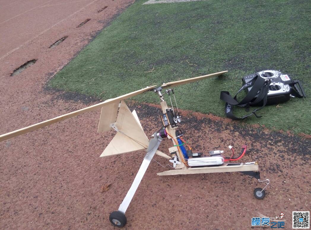

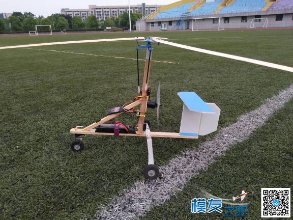

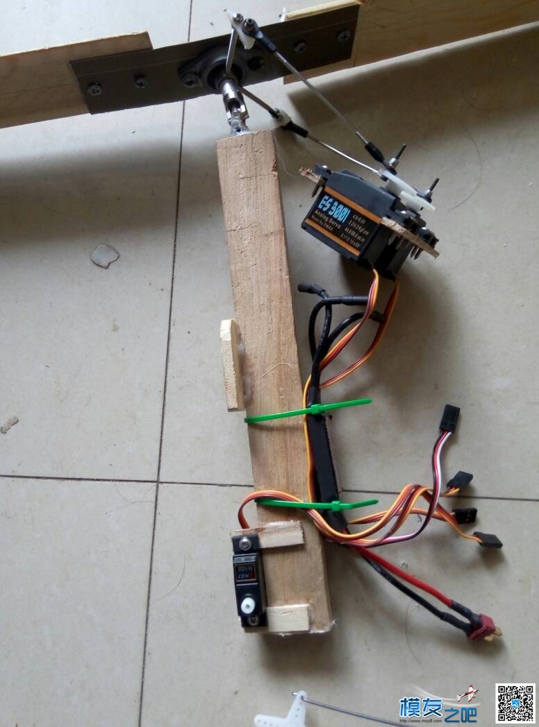

用了三个学期的时间做的,之前一直失败  失败n多次,最近才成功的,因为缺钱…转卖,pnp配置,电池可以用3S  3500-4200mah,续航可达10-15min。

 楼主| 发表于 2017-7-2 18:59:31 | 显示全部楼层
光合作用 发表于 2017-7-2 18:31 自制旋翼机 电池 作者:涡喷梦 1850
旋翼叶片安装需要有角度吗?
要的  很小负2-4'多吧
发表于 2017-7-2 18:31:41 | 显示全部楼层
涡喷梦 发表于 2017-7-2 18:23 自制旋翼机 电池 作者:光合作用 1107
一般50多米   风大就更短
旋翼叶片安装需要有角度吗?
 楼主| 发表于 2017-7-2 18:23:22 | 显示全部楼层
光合作用 发表于 2017-7-2 15:58 自制旋翼机 电池 作者:涡喷梦 6713
没有预旋,起飞滑跑多远?
一般50多米   风大就更短
发表于 2017-7-2 15:58:30 | 显示全部楼层
没有预旋,起飞滑跑多远?

发表于 2017-6-29 00:11:49 | 显示全部楼层
不大懂这种飞机如何抵消螺旋桨的反扭力
