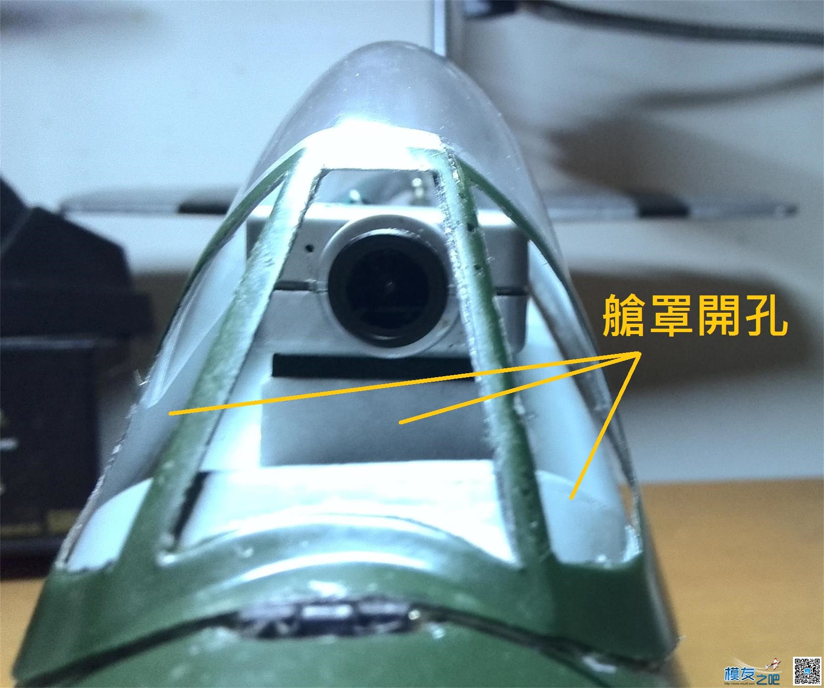

原配件的PET透明舱罩清晰度不好,割开后前端黏上合页镶入前端,这样就可以上掀开启,用3mm碳片上胶加固,在两侧用扎带头镶入上胶当螺母,尾端镶入3mm塑料螺丝柱当固定,不然桨气流灌入舱罩震动大,也确保不会吹飞掉...
P-51D 野马式  驾驶舱FPV  作者:福爾摩沙 4239
艙罩特寫...
P-51D 野马式  驾驶舱FPV  作者:福爾摩沙 2318

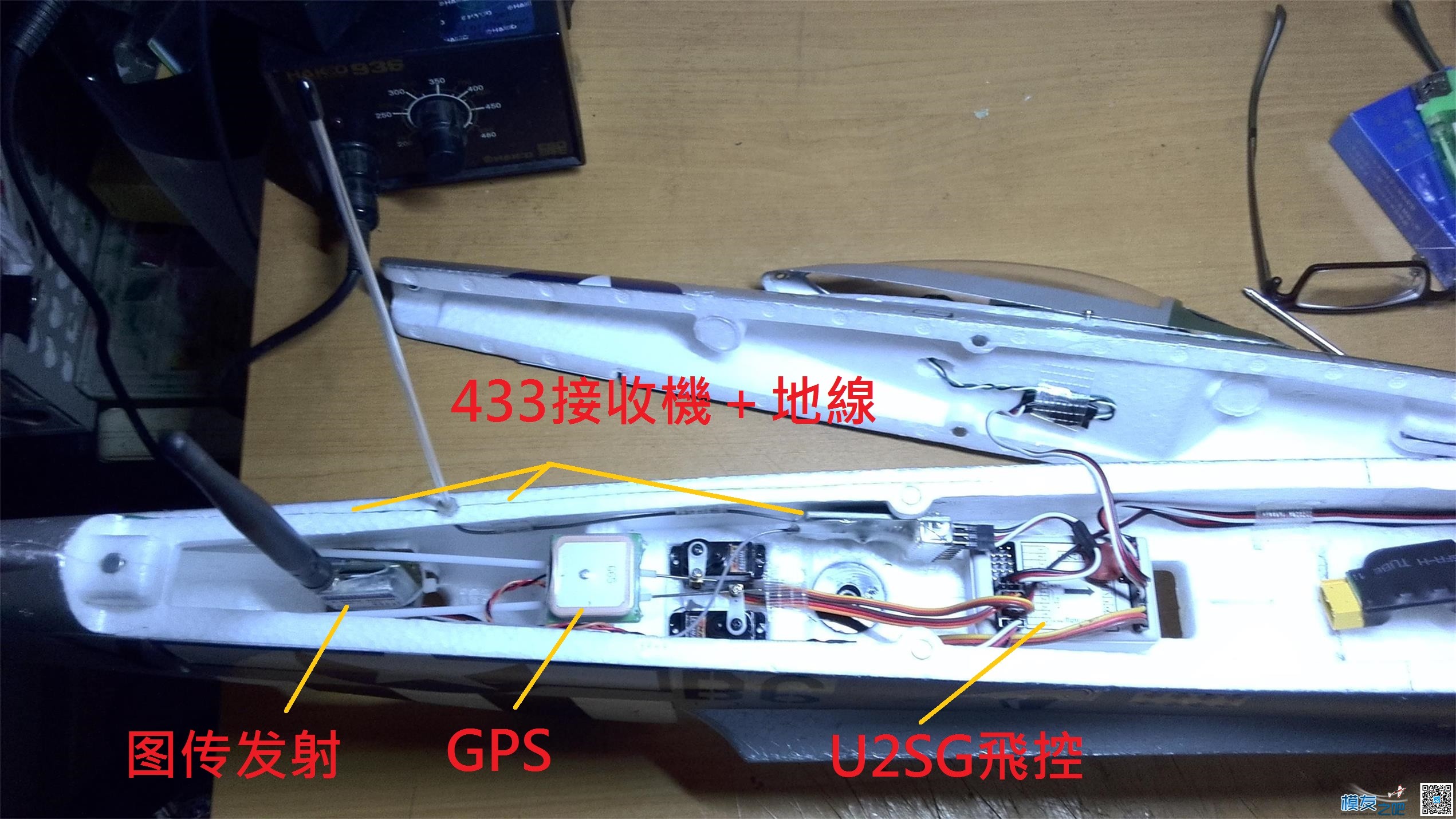

机舱走线...
P-51D 野马式  驾驶舱FPV  作者:福爾摩沙 8686
尤其是切糕433接收机加地线布局...效果如下...
P-51D 野马式  驾驶舱FPV  作者:福爾摩沙 9770

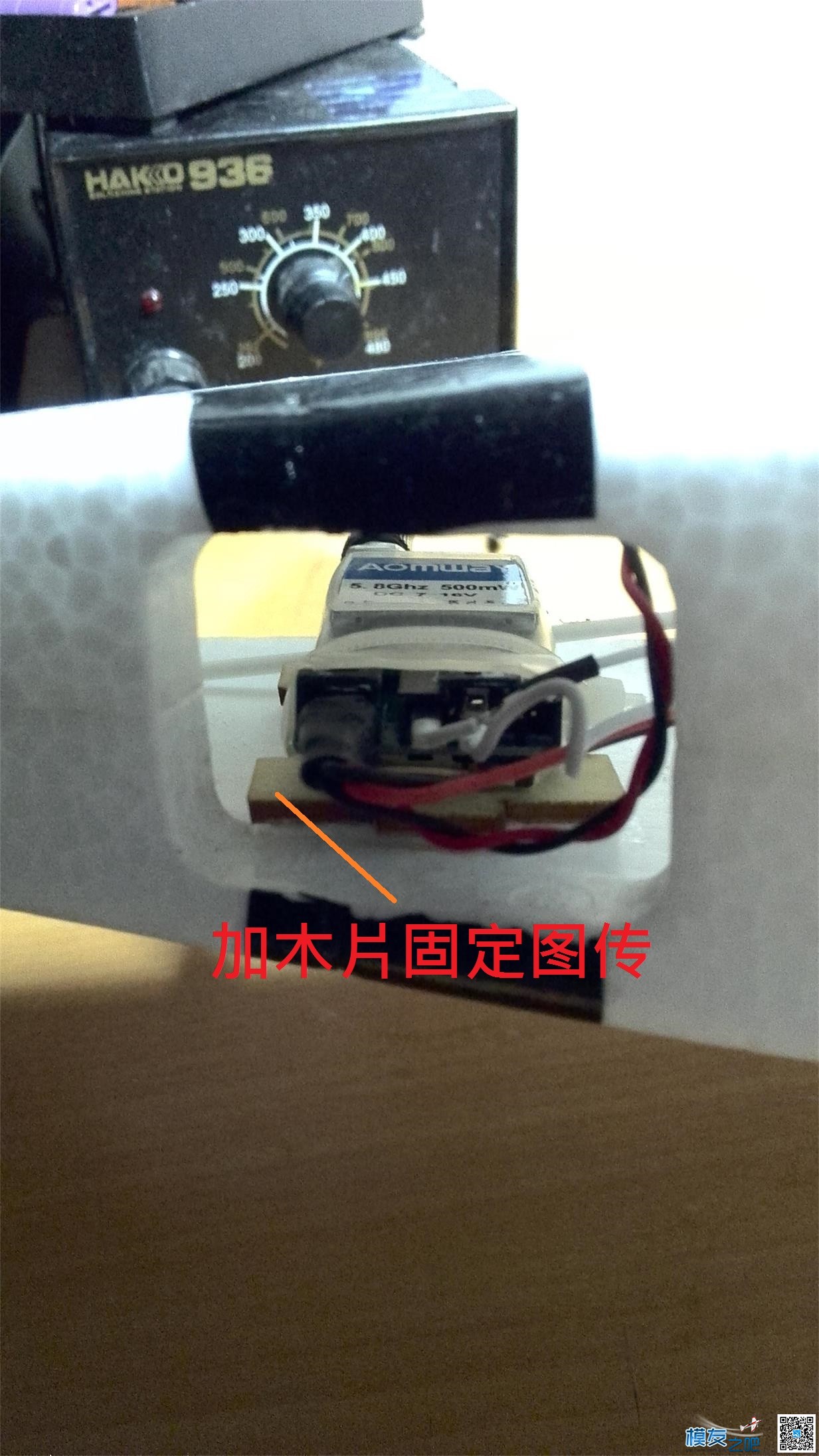

图传发射安装...
P-51D 野马式  驾驶舱FPV  作者:福爾摩沙 4491

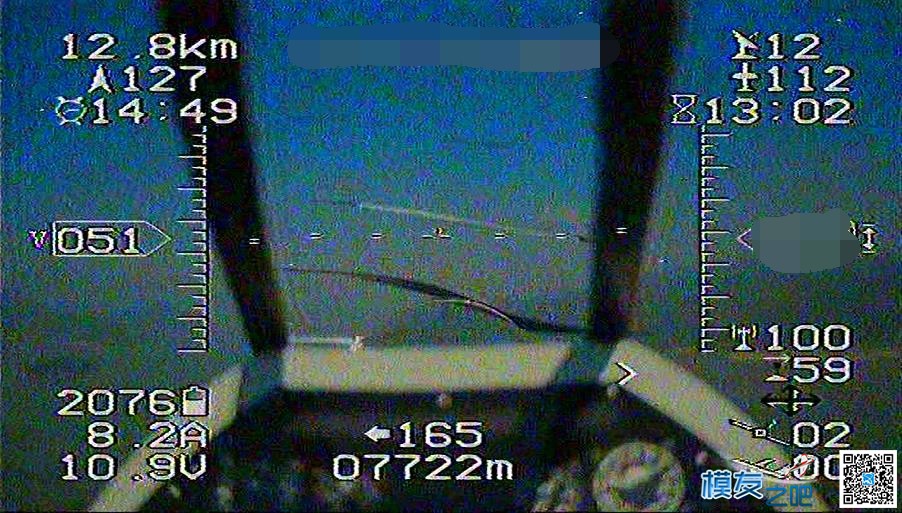

 楼主| 发表于 2017-7-3 18:32:14 | 显示全部楼层
飞这个视角真的会上瘾....补给张图..P-51D 野马式  驾驶舱FPV  作者:福爾摩沙 5758
