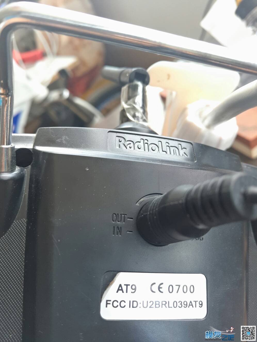

首先,我们需要一个遥控器,楼主用的是的乐迪AT9,还有一个加密狗,和一台装了模拟器的电脑

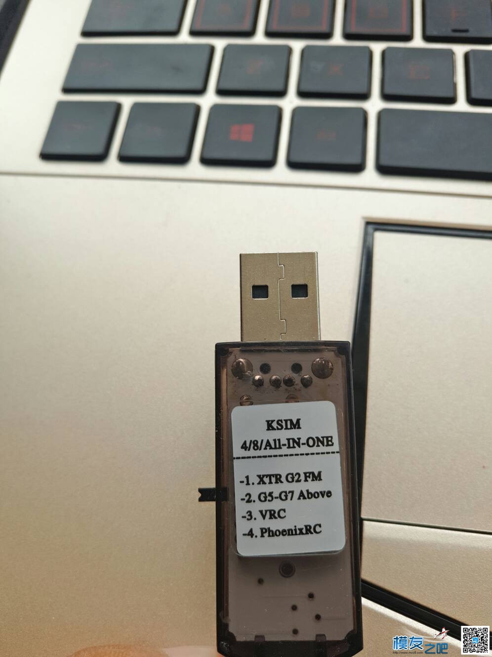

对加密狗的要求不是很高,我的加密狗是卖遥控器送的,只要有G开头的那一栏就可以使用,把开关调到对应挡,然后插上电脑
MC大队长教程(一)教你玩转模拟器。 穿越机,遥控器,FPV,模拟器,乐迪 作者:艾泽拉斯之龙 1750
加密狗联上电脑没有接上遥控器指示灯是长亮的,插上遥控器(并且遥控器开机)之后,灯一闪一闪的代表连接成功。

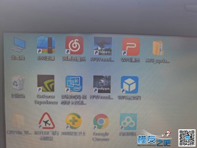

MC大队长教程(一)教你玩转模拟器。 穿越机,遥控器,FPV,模拟器,乐迪 作者:艾泽拉斯之龙 3919
FPVFreerider就是今天的主角,下载连接我会发到回复里的。现在就打开

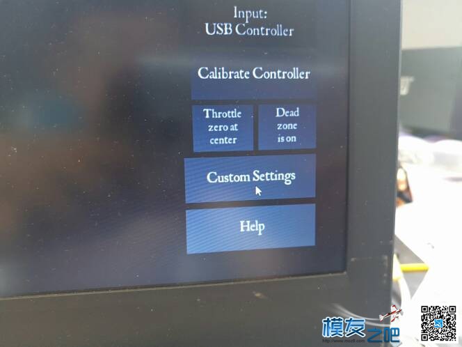

MC大队长教程(一)教你玩转模拟器。 穿越机,遥控器,FPV,模拟器,乐迪 作者:艾泽拉斯之龙 3491
设置摇杆的地方就在这里,点击进入设置

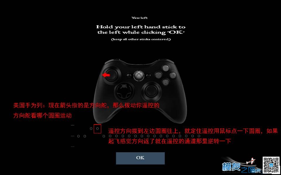

MC大队长教程(一)教你玩转模拟器。 穿越机,遥控器,FPV,模拟器,乐迪 作者:艾泽拉斯之龙 7088
按照图片上的教程设置就可以了,教程不是我的,是另一位大神的,在这里感谢他了。

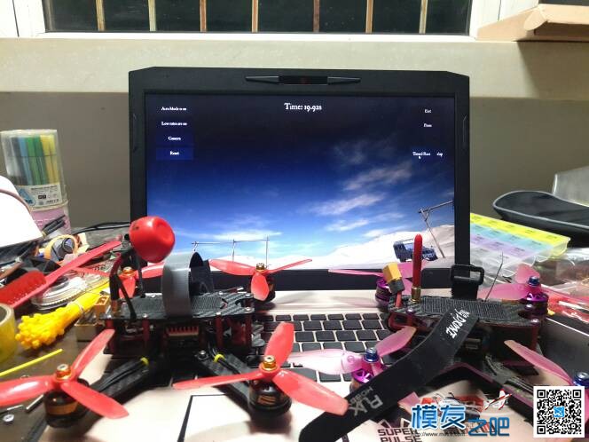

MC大队长教程(一)教你玩转模拟器。 穿越机,遥控器,FPV,模拟器,乐迪 作者:艾泽拉斯之龙 5290
点击地图就可以玩耍了
