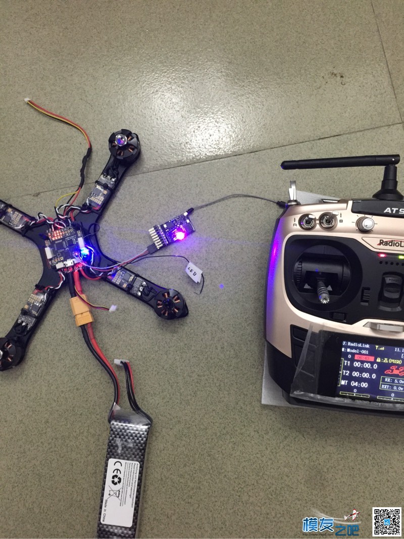

为什么我的f3飞控可以刷固件,但进不了地面站,求大神解答,有连接O S  D?

驱动装了没?
发表于 2017-7-2 18:40:54 | 显示全部楼层
如果你的osd安装在第一端口就不行,usb也在第一端口,建议osd连接第二端口
发表于 2017-7-2 19:04:24 | 显示全部楼层
要先断开OSD
发表于 2017-7-2 21:00:49 | 显示全部楼层
支持四楼说法。
