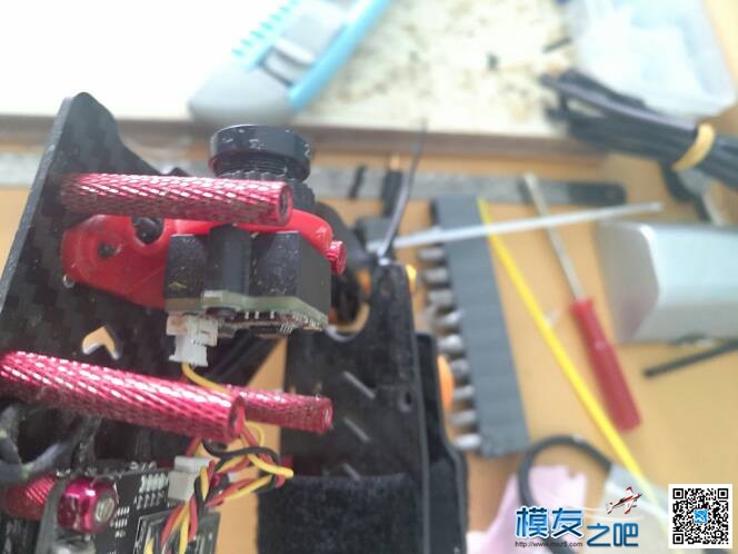

刚入模的时候我选择的是这种非常便宜的摄像头,虽然说很便宜,但是练手感觉还是挺不错的,只不过这个摄像头固定比较蛋疼,需要固定支架,而有些机架铝柱比较矮,然后角度选择不方便,听到黑蚁群里大神提供的方法,我照着做了,果然好用。现在分享给大家,感谢那位大神了。

3月份买的,应该已经用了好几个月了,效果不是很好,但是飞起来绝对够用。

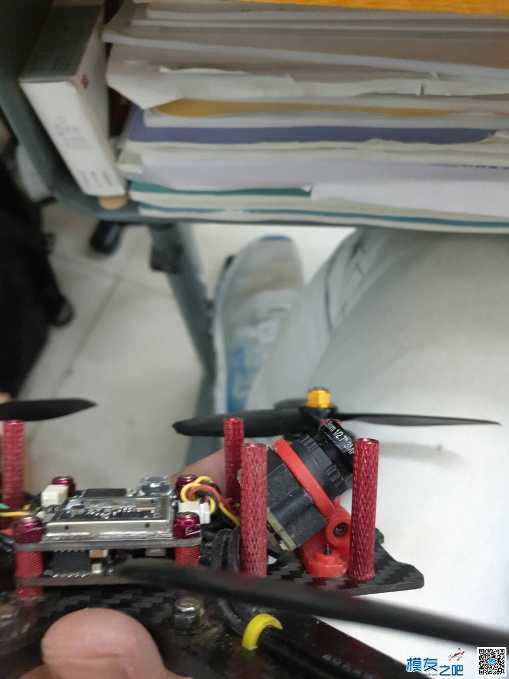

这是改造之前的图片,摄像头最大的角度也只能这么点了,飞起来只能看到地面

首先,把摄像头支架的底座按照我画的那两条线减掉,就像上面的图片一样,然后再反着安装,也就是被剪掉的一面在前面。
MC大队长教程(二)拯救三无摄像头 机架,三无marblue 作者:艾泽拉斯之龙 3119
这就是成果图,效果还真的是很不错
MC大队长教程(二)拯救三无摄像头 机架,三无marblue 作者:艾泽拉斯之龙 7736
可以随意更换摄像头角度了,再也不受机架的限制
