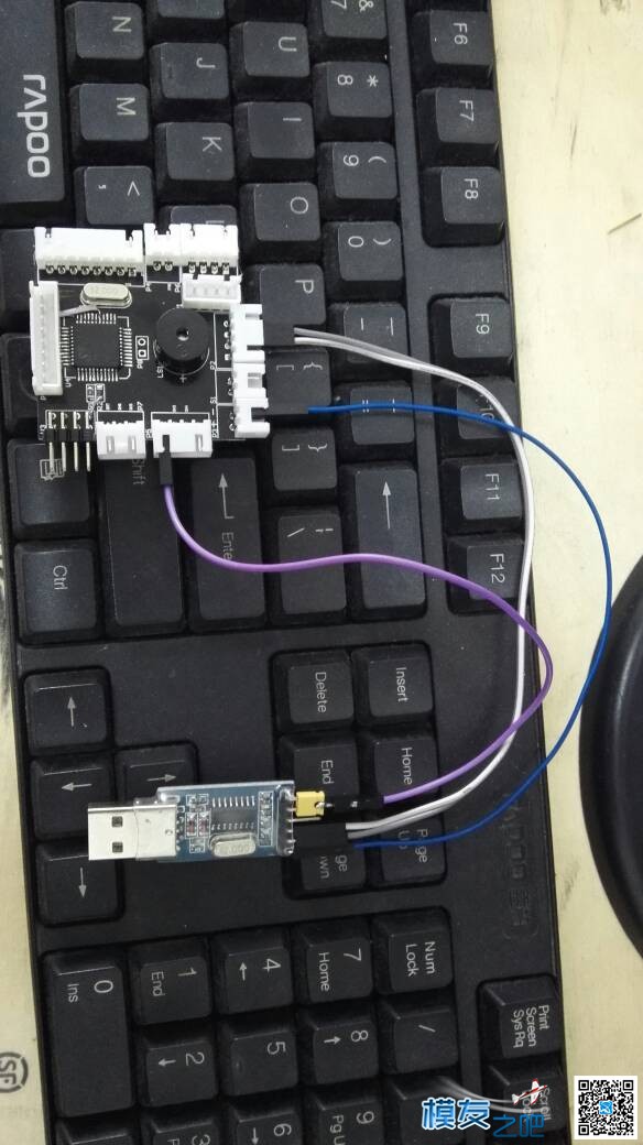

 楼主| 发表于 2017-7-5 23:16:42 | 显示全部楼层
sgsd00775 发表于 2017-7-5 22:50 萝莉控不行!  作者:princefish 5730
很遗憾的告诉你,你这个板子是三代的板子,但是你用的模块正好是这代不支持的模块,所以你就直接买个泽耀模 ...
这个可以吗?
萝莉控不行!  作者:princefish 4663
发表于 2017-7-6 00:06:36 | 显示全部楼层
对的,这个可以,话说这个现在一百特正在做首件优惠6元一件而已。
 楼主| 发表于 2017-7-6 00:10:04 | 显示全部楼层
sgsd00775 发表于 2017-7-6 00:06 萝莉控不行!  作者:princefish 8487
多谢大佬,还望大佬们原谅我的标题错误,下次纠正

发表于 2017-7-28 14:09:01 | 显示全部楼层
你的问题肯定是3.3V给发射模块供电!我的也出现了这个信息。换了3.3V降压模块就好了。
发表于 2017-7-28 21:05:59 | 显示全部楼层
刷的固件不对.重新刷,记得下载勾选对I o那个。。试试
发表于 2017-7-31 10:53:32 | 显示全部楼层
这个模块是优信的那种吧?模块是可以用的,全部连接错误要么是供电问题,要么是模块挂了。
nRF24L01只有极少数的模块不兼容。
发表于 2017-7-31 10:54:49 | 显示全部楼层
补充一点,模块不接天线有可能烧
发表于 2017-7-31 11:05:36 | 显示全部楼层
我也遇到一次  模块坏的  买一个换上就好了 遥控、接收正常   现在apm450四轴刚刚做好  正在练习
