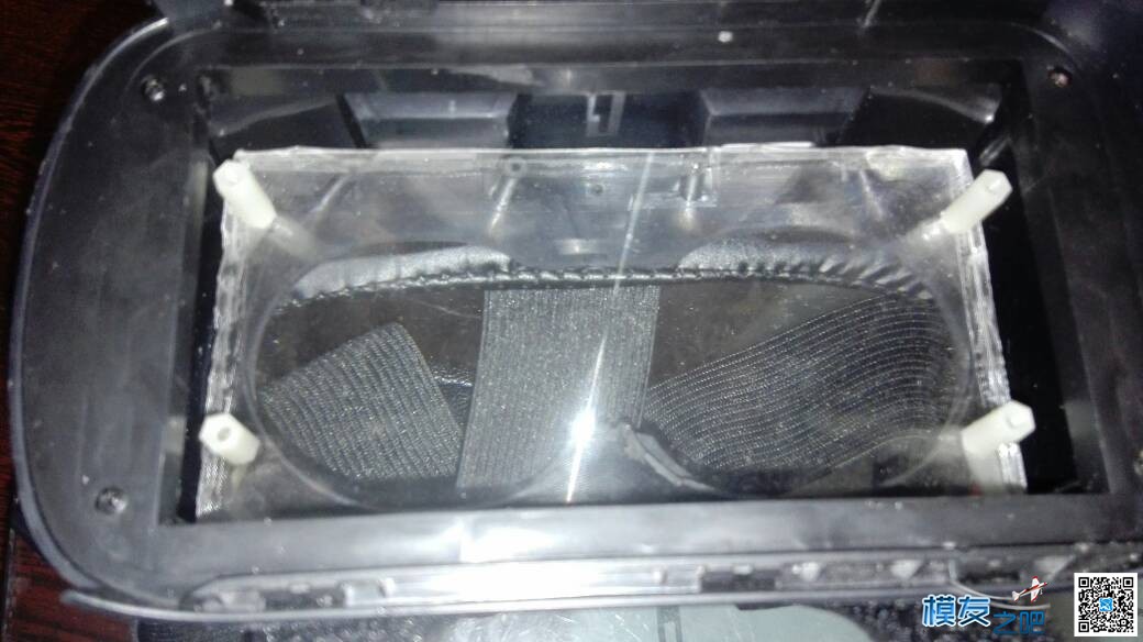

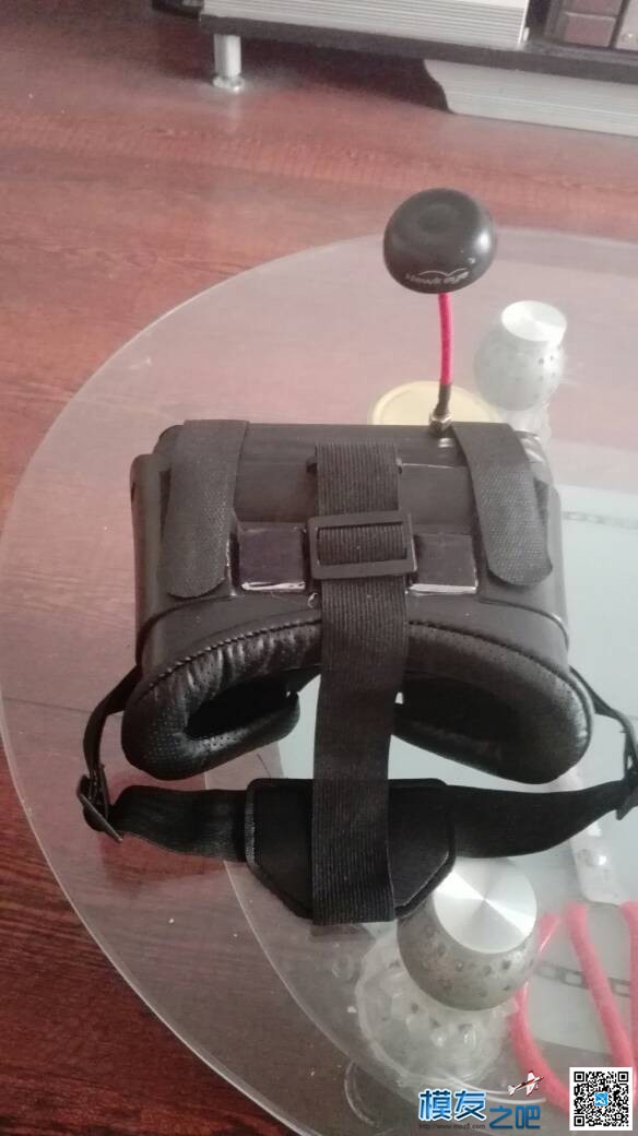

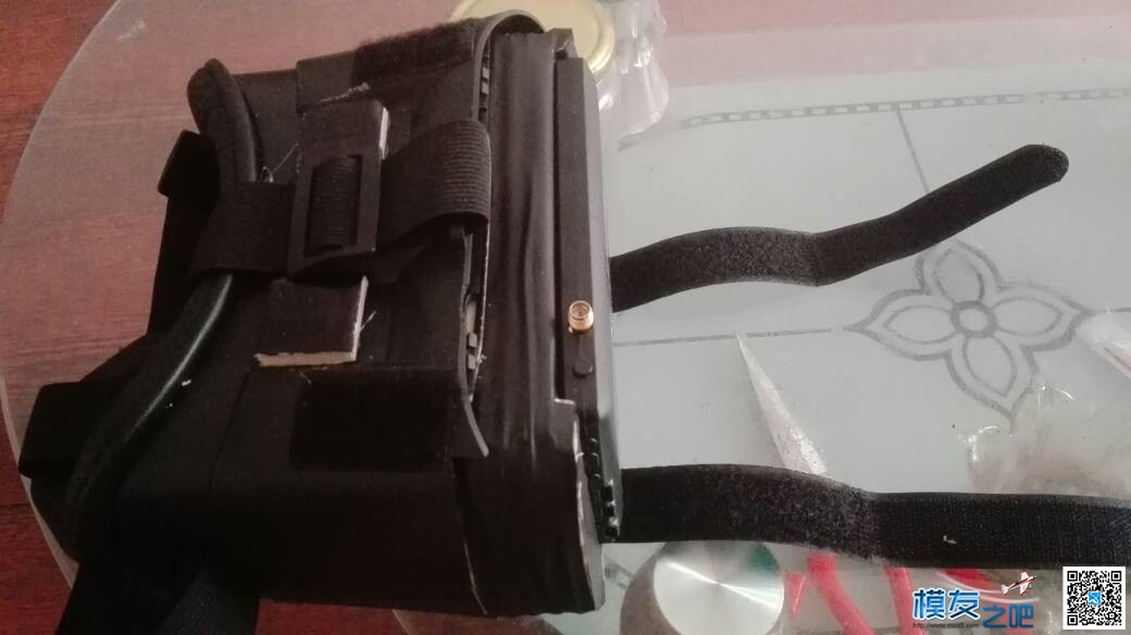

眼镜,都好贵,已经有了小飞手再买个眼镜感觉设备重复了,利用率太低。所以利用小飞手自制眼镜。一切咋简单咋来。
10块包邮的vr眼镜,30包邮的菲镜,2条黑色尼龙双面粘带。kt板叠加加长。小飞手的控制按钮露在外面方便调节,kt板叠加加长长度可自由发挥,看个人喜好。

 楼主| 发表于 2017-7-8 20:11:48 | 显示全部楼层
ziyee0560 发表于 2017-7-8 14:48 为了不放弃小飞手利用率,自制fpv眼镜。 FPV,飞手 作者:sj750511 4779
视距可调?
关键是菲镜到屏的距离,一块kt板5mm,多层叠加的。今天就加了2块。感觉舒服多了
 楼主| 发表于 2017-7-8 20:12:49 | 显示全部楼层
BT的眼镜总长度是165mm不是没道理的。我调到最佳也是160mm。
