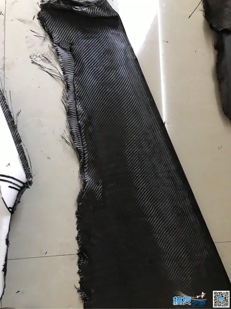

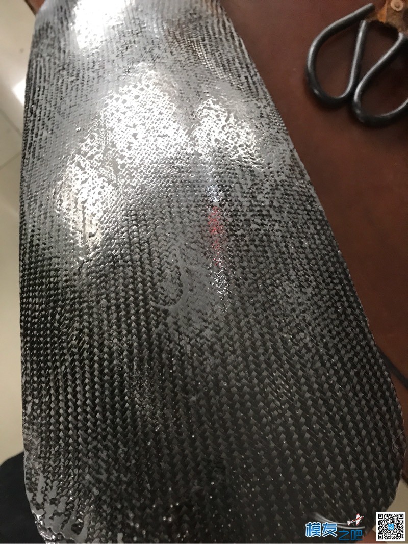

在刷环氧树脂
发表于 2017-7-16 23:10:44 | 显示全部楼层
刷环氧树脂,还贴碳纤维膜?
 楼主| 发表于 2017-7-16 23:29:29 | 显示全部楼层
tjcdq 发表于 2017-7-16 23:10 幽灵B2(天行者x8)装机…长期更新…  作者:miaolinchen 7845
刷环氧树脂,还贴碳纤维膜?
那是碳纤布ok?

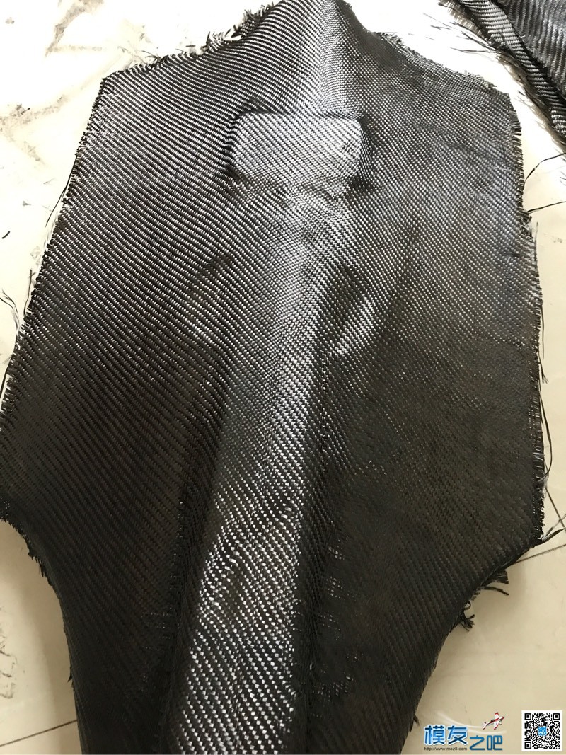

 楼主| 发表于 2017-7-17 16:34:45 | 显示全部楼层
好几天没弄…今天打磨了一下
幽灵B2(天行者x8)装机…长期更新…  作者:miaolinchen 5400
发表于 2017-7-17 17:20:04 | 显示全部楼层
貌似这种方法做出来的会很重,你最少要刷三四遍环氧树脂才能盖住碳纤。再打磨,喷光油。
 楼主| 发表于 2017-7-17 17:56:10 | 显示全部楼层
半醉人间 发表于 2017-7-17 17:20 幽灵B2(天行者x8)装机…长期更新…  作者:miaolinchen 1791
貌似这种方法做出来的会很重,你最少要刷三四遍环氧树脂才能盖住碳纤。再打磨,喷光油。 ...
对的,所以得配大动力的电机我配的3520的
 楼主| 发表于 2017-7-17 17:56:37 | 显示全部楼层
半醉人间 发表于 2017-7-17 17:20 幽灵B2(天行者x8)装机…长期更新…  作者:miaolinchen 3255
现在我只刷了一遍,已经盖住了,打算再刷一遍结束

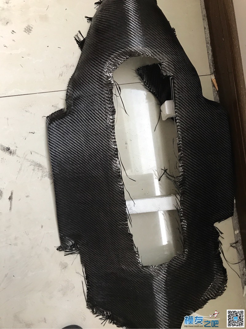

 楼主| 发表于 2017-7-20 16:43:41 | 显示全部楼层
准备开槽装伞仓…求加精

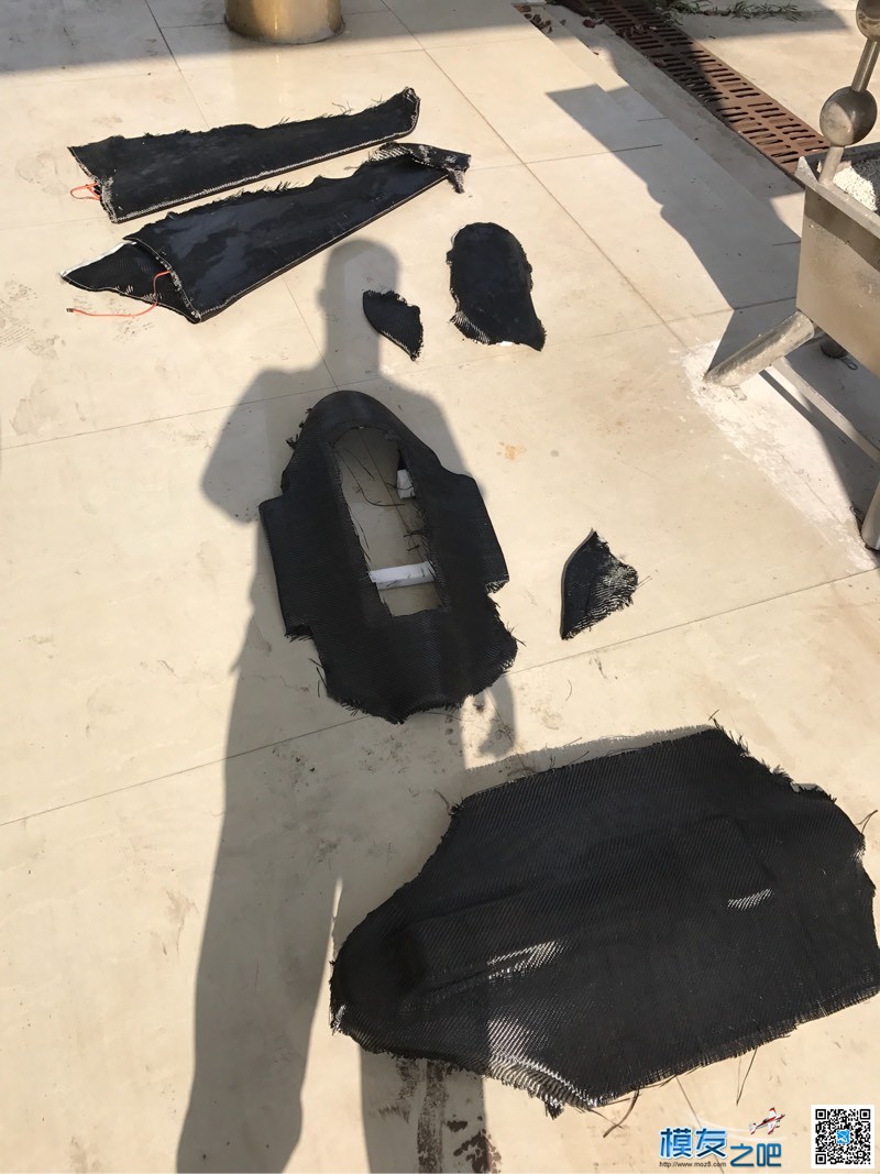

发表于 2017-9-1 10:14:29 | 显示全部楼层
天线放在碳纤布下面不怕屏蔽吗?如果是真的碳纤布可是会屏蔽的。

 楼主| 发表于 2017-9-1 23:07:48 | 显示全部楼层
豆远航 发表于 2017-9-1 10:14 幽灵B2(天行者x8)装机…长期更新…  作者:miaolinchen 1420
忘掉这个了…什么时候扣掉那边
