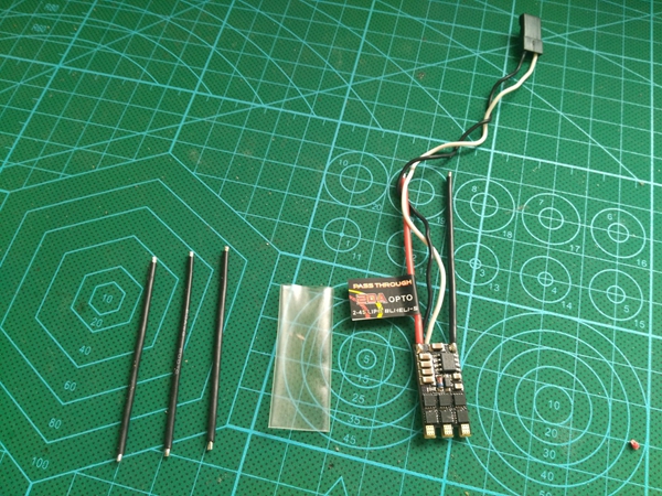

产品全家福,可能是为了环保,取消了纸质的说明书。
配套的热缩管比较有用,对于装过几台穿越机的俺来说,电机线和信号线插头有些多余。

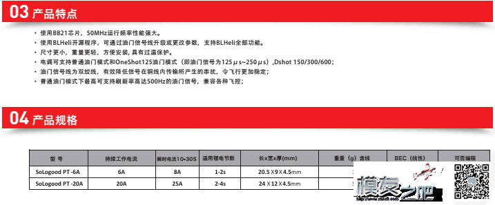

借用说明书上的产品特点一用,看不清的兄弟看下边的文字。
小身材大智慧--SOLOGOOD 20A穿越机电调 穿越机,飞控,电调,电机,开源 作者:多吉 8680
小身材大智慧--SOLOGOOD 20A穿越机电调 穿越机,飞控,电调,电机,开源 作者:多吉 4659
· 使用BB21芯片,50MHz运行频率性能强大。
· 使用BLHeli开源程序,可通过油门信号线升级或更改参数,支持BLHeli全部功能。
· 尺寸更小,重量更轻,方便安装, 具有过温保护。
· 电调可支持普通油门模式和OneShot125油门模式(即油门信号为125μs~250μs),Dshot 150/300/600;
· 油门信号线为双绞线,有效降低信号在铜线内传输所产生的串扰,令飞行更加稳定;
· 普通油门模式下最高可支持刷新率高达500Hz的油门信号,兼容各种飞控;

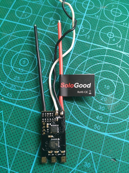

按惯例,先相面。
2-4S输入,适合喜欢休闲飞的俺。
做工比较细致,电机线焊盘厚实。
小身材大智慧--SOLOGOOD 20A穿越机电调 穿越机,飞控,电调,电机,开源 作者:多吉 686

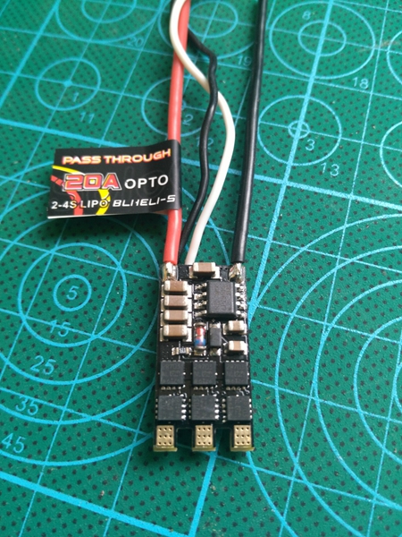

另一面 也有电机线焊盘,赞一个。
小身材大智慧--SOLOGOOD 20A穿越机电调 穿越机,飞控,电调,电机,开源 作者:多吉 114

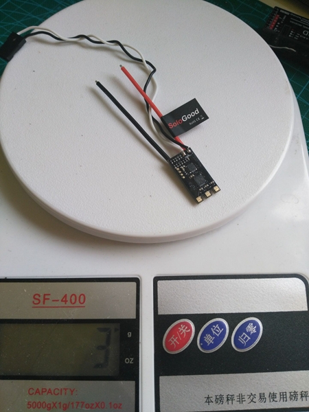

小身材 体重也必须轻。
小身材大智慧--SOLOGOOD 20A穿越机电调 穿越机,飞控,电调,电机,开源 作者:多吉 422

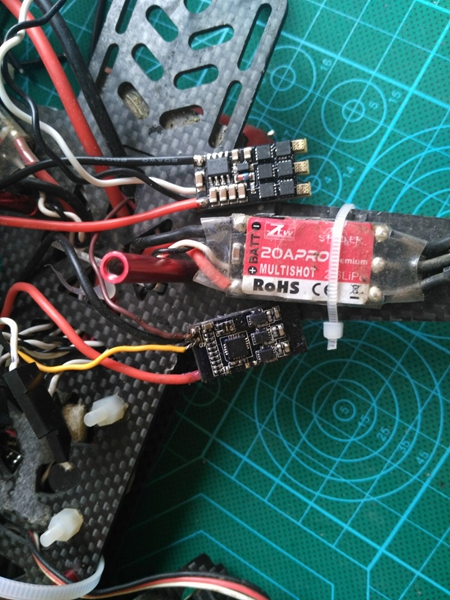

 楼主| 发表于 2017-7-12 20:42:23 | 显示全部楼层

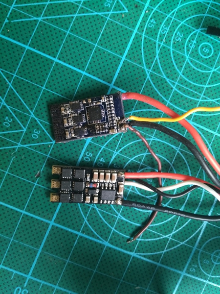

和国内某大厂的12A电调(图上)比比身材,大肚量并没有体现在外表。
小身材大智慧--SOLOGOOD 20A穿越机电调 穿越机,飞控,电调,电机,开源 作者:多吉 7669
和另外一个20A(红色)相比,纤细了很多,当然,人家是支持2-6S的。
小身材大智慧--SOLOGOOD 20A穿越机电调 穿越机,飞控,电调,电机,开源 作者:多吉 5189

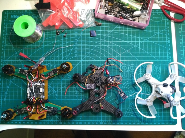

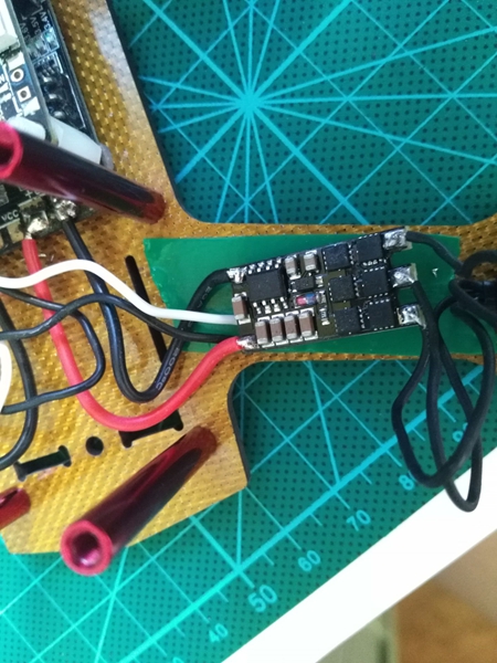

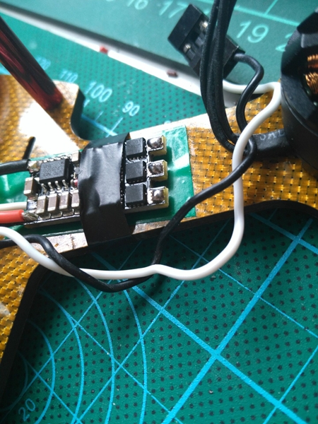

 楼主| 发表于 2017-7-12 20:47:28 | 显示全部楼层
身材小就是好,放在180的机臂上非常宽裕。
小身材大智慧--SOLOGOOD 20A穿越机电调 穿越机,飞控,电调,电机,开源 作者:多吉 1988
在180机架上比划一下,这小身材,放在更小的机架上才合适。
小身材大智慧--SOLOGOOD 20A穿越机电调 穿越机,飞控,电调,电机,开源 作者:多吉 4859
看照片上的比例,SOLOGOOD 20A穿越机电调更适合在110-130机架上大显身手。
小身材大智慧--SOLOGOOD 20A穿越机电调 穿越机,飞控,电调,电机,开源 作者:多吉 6776
