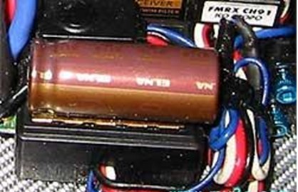

        你可能经常在赛道上看到别人的车子,在电子变速器上附加了一个圆柱型的物体。你一定很感兴趣那究竟是什么东西,起什么作用。以下文章为你揭示一些有关的知识。可千万不要把这些动力电容,和在马达上的那些抗干扰的小电容搞混哦。

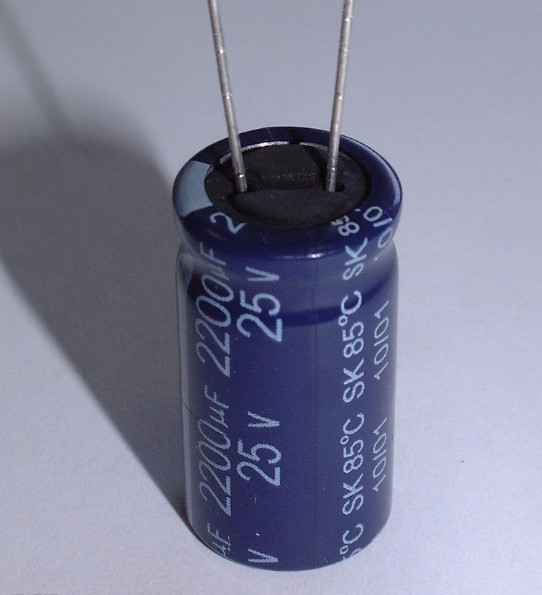

购买动力电容
        现在的电子变速器里的电容 其实跟你在附近的电子零件商店所能买到的 其实没有什么太大的不同,有所差别的只是它们的价钱和商标贴纸罢了!
事实上,一切高频率低阻抗的电容,在RC的电子变速器上都工作的相当好。这些电容的工作电压必须在10伏或以上。
电容容量
电容的容量代表了它可以储存多少电荷(以“法”或者“微法”量度)。这个数值非常重要,因为它关系到电压起伏曲线有多平滑。如果仅仅是需要电压起伏比较平滑,而同时电子变速器不怎么发热的话,1000uF的电容已经足够了。而如果你使用低Turn数的马达,而又希望有额外的爆炸力的话,大概10000uF 是您理想的选择。

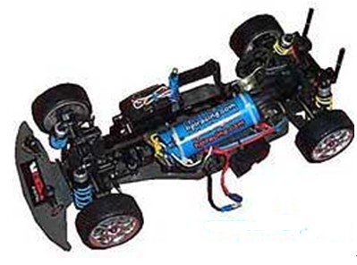

当然你也可以使用大于10000uF的电容,但是大容量也意味着大尺寸。下图是我的一些朋友所使用的22000uF的电容(蓝色的大家伙)。

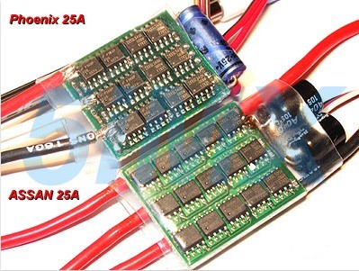

电容的连接

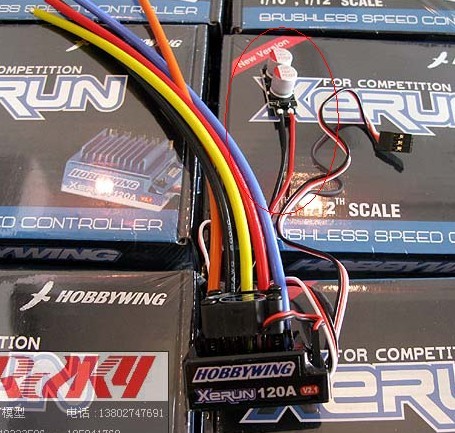

电容有两个脚,一个是正极,一个是负极。靠近灰色条纹的那个脚是负极(阴极),它应该被焊接在电子变速器的-VE(接电池负极的接口)。而另外一只脚接在+VE上(接电池正极的接口)。为了整洁,变速器的这些接口通常设计成排列在一起,电线互相之间比较靠近。
