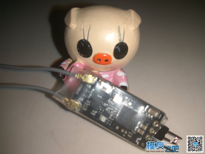

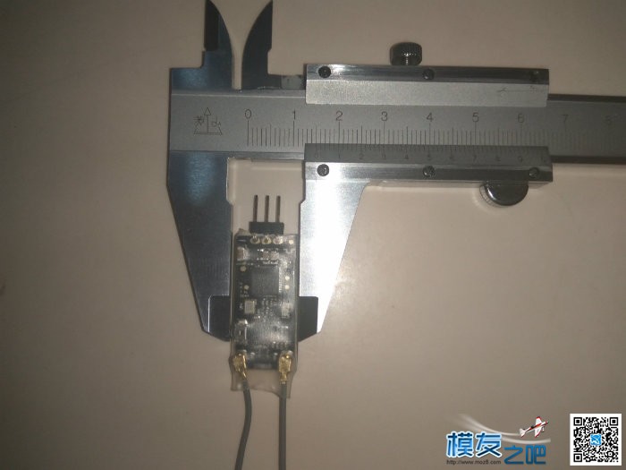

         最近乐迪开发了一款12通接收机,支持ppm sbus模式,体积非常mini,就入手了一个。下面来看下主角!
乐迪新款接收机 r12dsm 测评拉距贴!!!!!!!!!! 天线,飞控,遥控器,乐迪,接收机 作者:尐☆振☆哥` 9321
乐迪新款接收机 r12dsm 测评拉距贴!!!!!!!!!! 天线,飞控,遥控器,乐迪,接收机 作者:尐☆振☆哥` 578

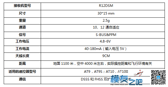

真的很迷你来看下参数表.
乐迪新款接收机 r12dsm 测评拉距贴!!!!!!!!!! 天线,飞控,遥控器,乐迪,接收机 作者:尐☆振☆哥` 7580

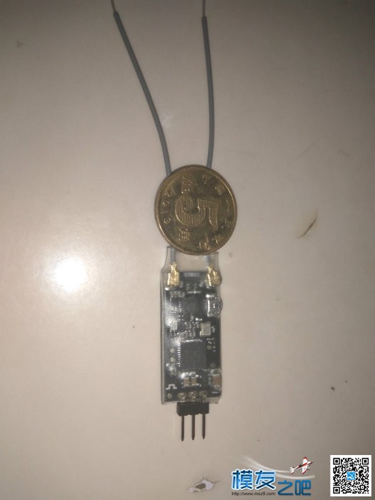

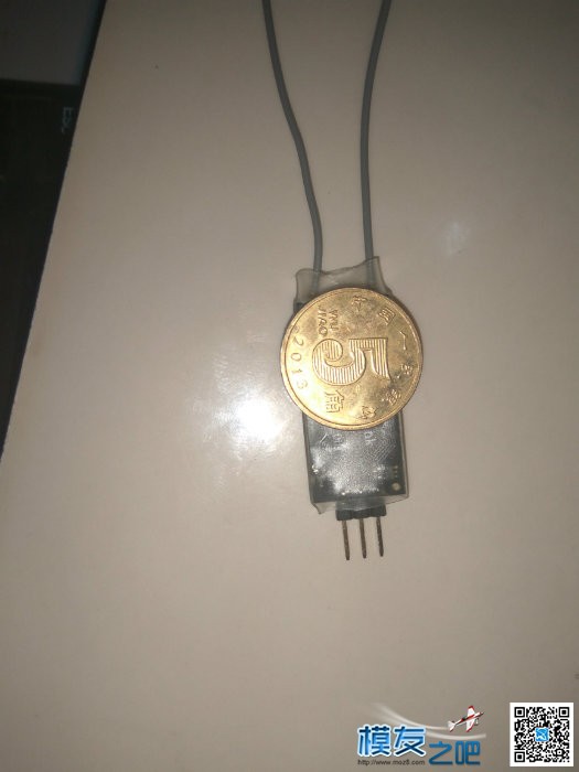

可能大家看不习惯,来个直接点的0.0  5毛硬币够直接吧!undefined
乐迪新款接收机 r12dsm 测评拉距贴!!!!!!!!!! 天线,飞控,遥控器,乐迪,接收机 作者:尐☆振☆哥` 8260
乐迪新款接收机 r12dsm 测评拉距贴!!!!!!!!!! 天线,飞控,遥控器,乐迪,接收机 作者:尐☆振☆哥` 1946
有木有感觉特别小 哈但是不要被他的外观迷惑了,他可是带信号放大电路的。乐迪官方数据理论值是空中4000米.

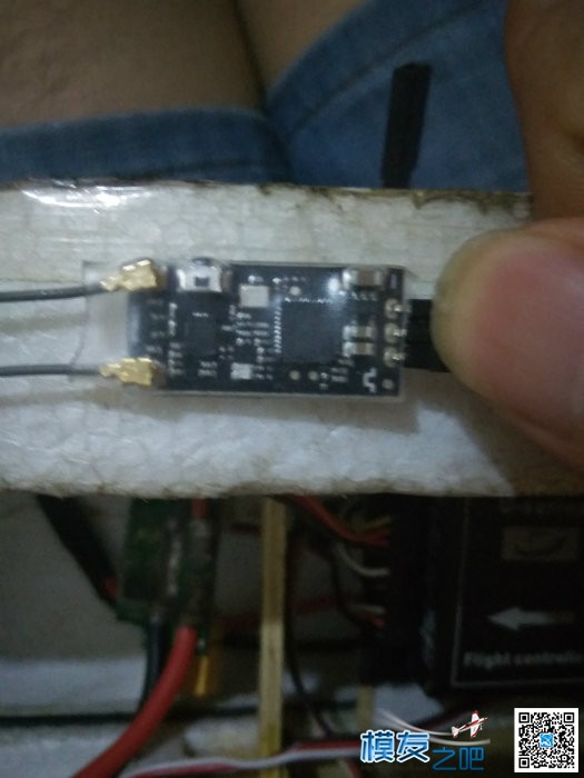

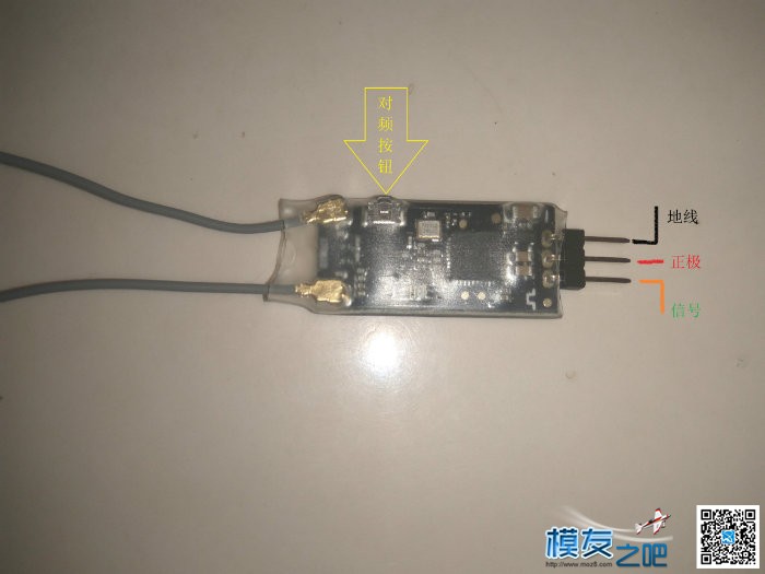

连接线只有正负信号3针,说明了他是不支持pwm多线连接的。上方有个按键,打开遥控器长按按键会自动对频直到连接到遥控器,快速双击切换ppm,sbus输出模式。
ppm:红色指示灯亮。
sbus:蓝色指示灯亮.

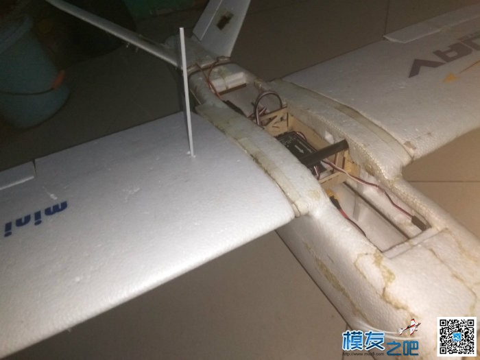

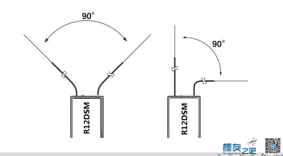

乐迪官方推荐天线垂直90°摆放以达到最佳信号。
乐迪新款接收机 r12dsm 测评拉距贴!!!!!!!!!! 天线,飞控,遥控器,乐迪,接收机 作者:尐☆振☆哥` 2096
天线顶端尽可能保持笔直
乐迪新款接收机 r12dsm 测评拉距贴!!!!!!!!!! 天线,飞控,遥控器,乐迪,接收机 作者:尐☆振☆哥` 3619

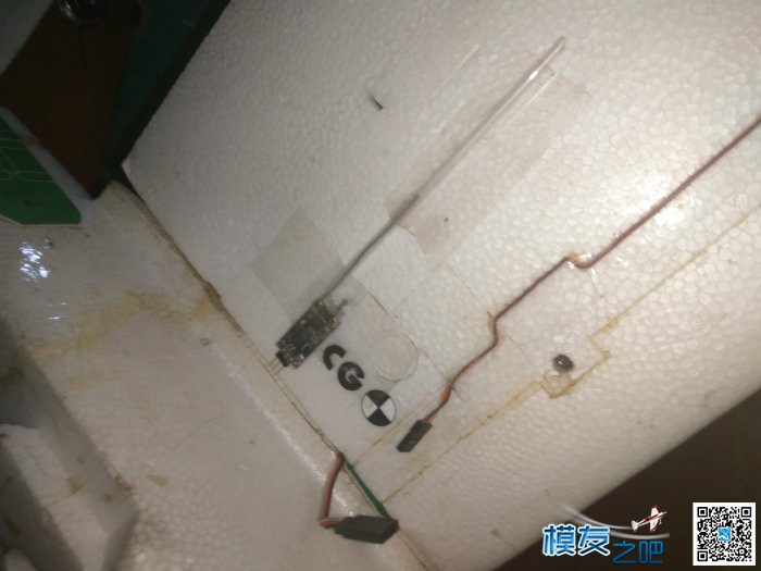

我是这样安装的,接收机在机翼上垂直一根,平行翅膀一根(还是顺着机身好呢),老鸟给点意见。

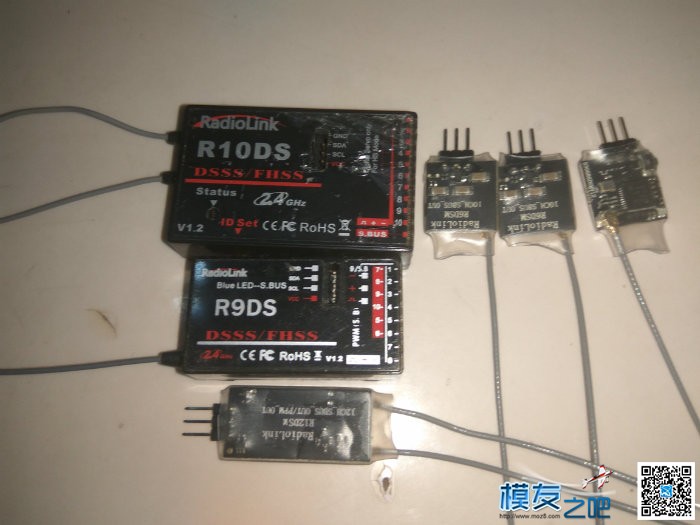

大部分乐迪接收机都有了,这次买r12dsm主要是用来控制u22飞控,之前一直都是pwm多线连接u22飞控,线材太多杂乱,u22呢不支持sbus,只支持ppm和pwm,r9ds r10ds r12ds这远距离接收机同样只有pwm和sbus没办法只能多线,而r6ds支持ppm可距离不行。现在乐迪出了r12dsm弥补了飞控的不足。
    测试前有个小插曲,单线连接u22油门不稳定,通过询问群 谢工 售后小曾 还有切糕u22作者包子原来r12dsm输出的ppm是10-12通道,而u22只有8个通道,经过包子临时修改固件参数增加到16通道,使用ok!同样是用r12dsm搭配u22的童鞋遇到这个问题可以找包子要16通的固件,后期更新的固件版本都会是16通的了。
各种乐迪接受机童鞋你有木有undefined

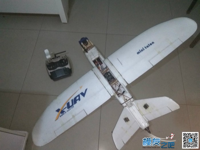

测试载机 小胖子

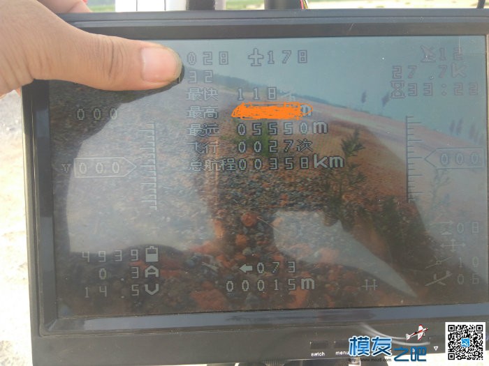

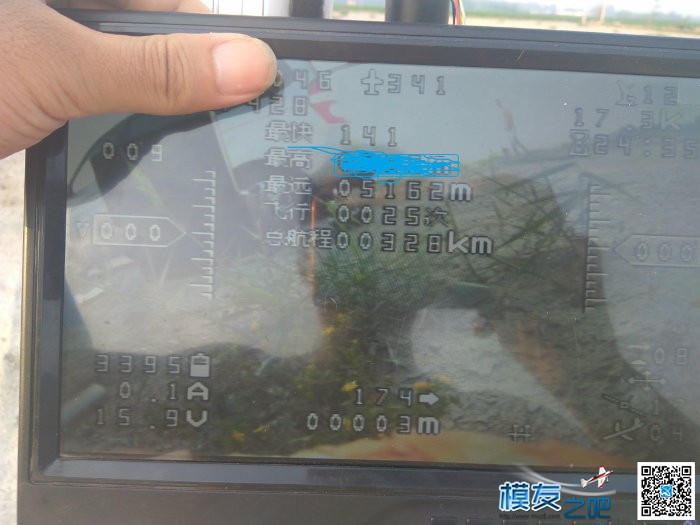

第一次空中测距
乐迪新款接收机 r12dsm 测评拉距贴!!!!!!!!!! 天线,飞控,遥控器,乐迪,接收机 作者:尐☆振☆哥` 7311
第二次定高定向 高举遥控器   5550米并没有失控,忘记关闭围栏了......
