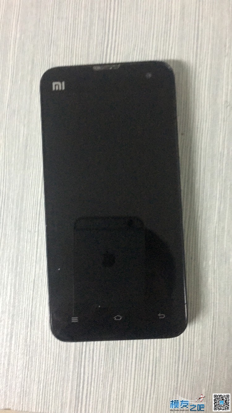

     VR盒子有了,那我们就要把那个接收回来的视频画面显示出来,找一个2寸 3寸 4寸 5寸 7寸显示屏,那当然不行,这些像素达不到,而且体形旁大,不达标。只能用手机, 找到一个睡觉的小米2S 手机,查了一下,还有OTG功能,这回可以折腾一下了。{:1_9:}{:1_9:}

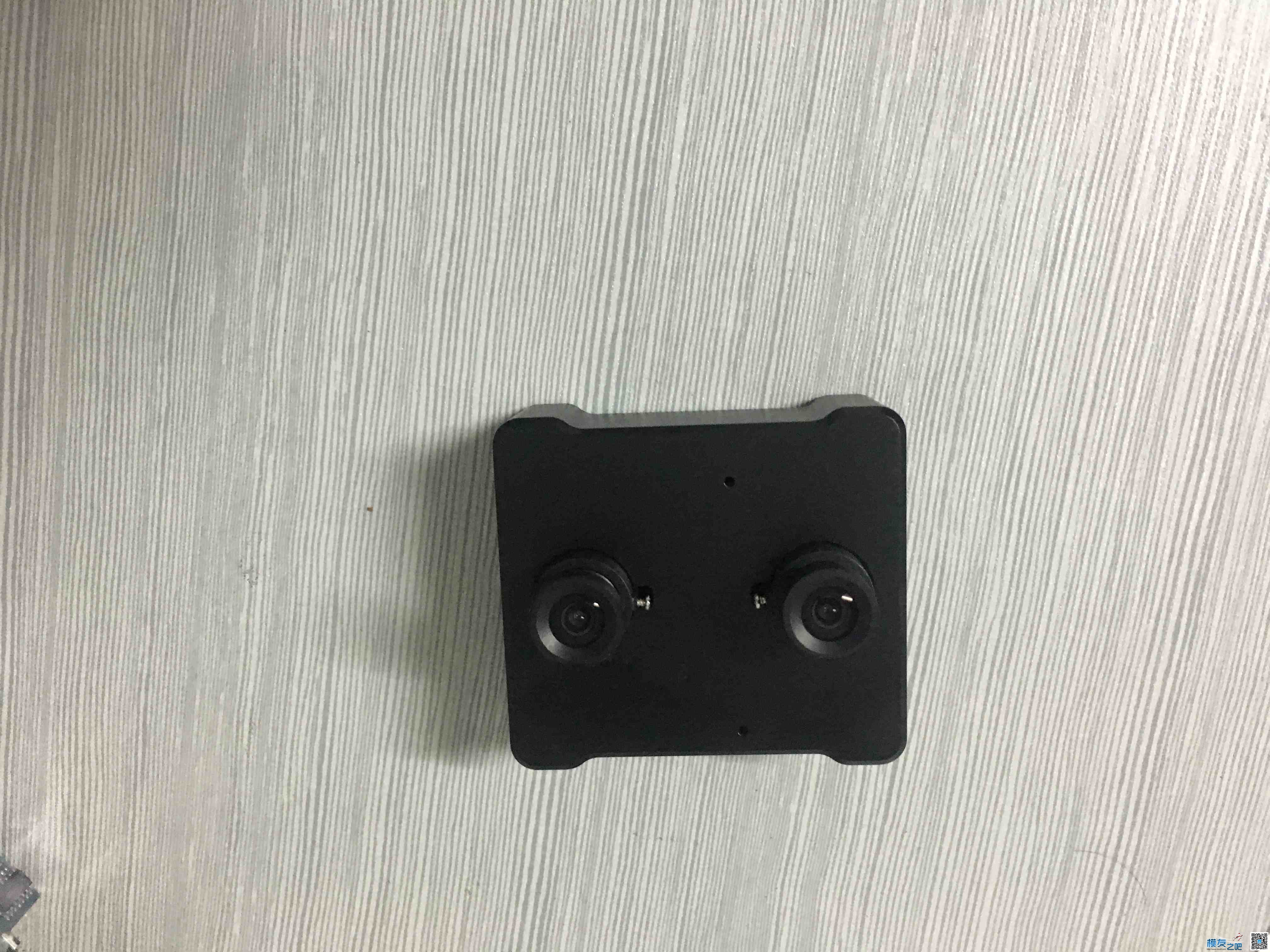

     有了图传那们还得有摄像头,在这之前,我买了一个单摄像头,但配这个软件,跟显屏差不多,普通的视频眼镜也差不多,不过便宜,嘿嘿,实话。{:1_1:}我们要的画面是双画面,我们必须要有两个摄像头,这里我讲一下我的折腾,我在网上淘了两个摄像头组合在一起,发现无法传输到手机,也就只有一路视频,跟本不行,然后又买一个OTG 模块,一个发射,用不同频率发射,烧钱自已动手——几百元也能玩fpv 3D第一视觉 无人机,穿越机,航模,电池,图传 作者:jeijeihan 4131 自已动手——几百元也能玩fpv 3D第一视觉 无人机,穿越机,航模,电池,图传 作者:jeijeihan 7819 ,用两个手机,VR盒子放不下两个手机,在想,能不能将两个变成一个画面的摄像头,于是淘呀淘——终于看到有那么几家,于是问了,也淘回一个最便宜799元,还有一家便宜的,但是要配他们家眼镜,算起来就贵了,其他的也比较贵,伤不起自已动手——几百元也能玩fpv 3D第一视觉 无人机,穿越机,航模,电池,图传 作者:jeijeihan 8370 自已动手——几百元也能玩fpv 3D第一视觉 无人机,穿越机,航模,电池,图传 作者:jeijeihan 3161 自已动手——几百元也能玩fpv 3D第一视觉 无人机,穿越机,航模,电池,图传 作者:jeijeihan 3331 !!!  这摄像头比较大,厂家能做出轻挑的小的会更好,就像帅哥都爱身材苗条的MM,都不喜欢抱一个胖胖的自已动手——几百元也能玩fpv 3D第一视觉 无人机,穿越机,航模,电池,图传 作者:jeijeihan 8708 自已动手——几百元也能玩fpv 3D第一视觉 无人机,穿越机,航模,电池,图传 作者:jeijeihan 9414 ,总体来说,还是不错,{:1_1:}{:1_1:}

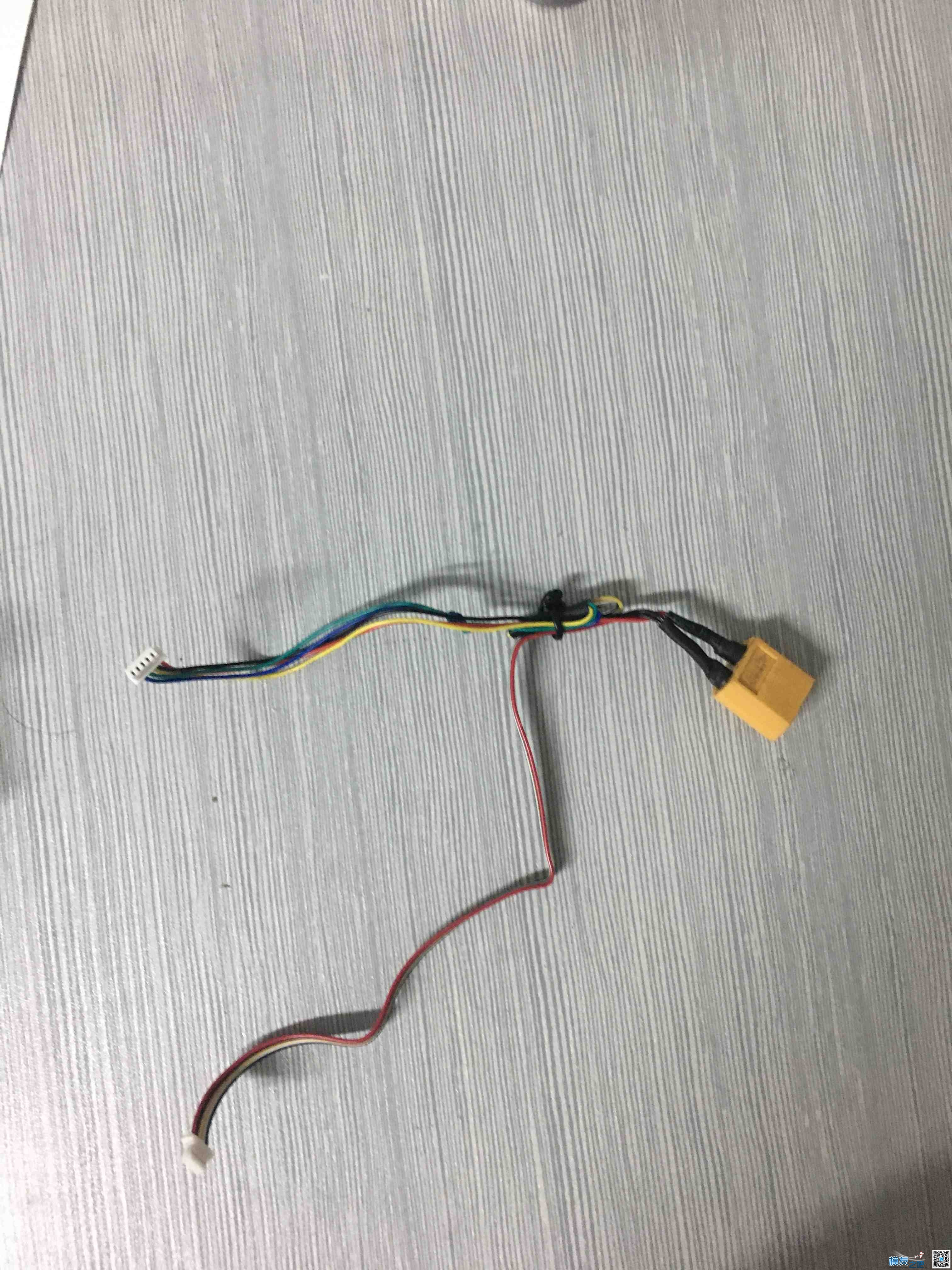

第一步   图传跟摄像头连接线连接好
自已动手——几百元也能玩fpv 3D第一视觉 无人机,穿越机,航模,电池,图传 作者:jeijeihan 1736 自已动手——几百元也能玩fpv 3D第一视觉 无人机,穿越机,航模,电池,图传 作者:jeijeihan 7271
红色对红色焊接,黑色对黑色
这里我是颜色对颜色焊接的,也问了卖家
红色接电池正极  黑色接电池负极
