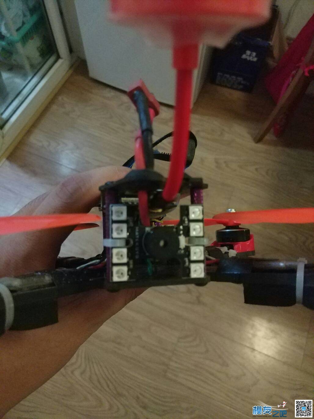

求助m牌led bf设置,为什么设置解锁后颜色没有生效?谢谢

保存了,重新上电,解锁,没有预期的效果。
 楼主| 发表于 2017-7-26 08:05:19 | 显示全部楼层
接线方式
求助,m牌led 设置 led显示屏灯牌,led灯牌显示,led灯牌软件 作者:wn.wangnan 7732

 楼主| 发表于 2017-8-28 14:22:15 | 显示全部楼层
解决了,接DIN前先上电,按键调至灯全灭,再链接DIN

发表于 2018-10-24 17:55:13 | 显示全部楼层
灯全灭再连DIN,BF设置还是没反应,具体步骤能说下吗?
发表于 2018-10-24 19:54:24 | 显示全部楼层
这是固件已经没有刷最新的
