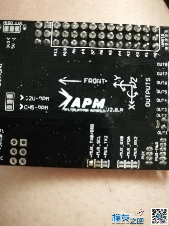

近日人手apm2.8帮朋友组一四轴,在加超声波时出现无法显示数据,一查有好多模友也有此问题。特分享一下!如下图在2.8的很多教程中都是如下连接图
关于apm2.8加超声波的一定提醒 超声波的,关于,声波,一定,提醒 作者:gaware 153
关于apm2.8加超声波的一定提醒 超声波的,关于,声波,一定,提醒 作者:gaware 6457
关于apm2.8加超声波的一定提醒 超声波的,关于,声波,一定,提醒 作者:gaware 5252
关于apm2.8加超声波的一定提醒 超声波的,关于,声波,一定,提醒 作者:gaware 9937
一般只有mux接口osd连接指示。就需要按改上图3号短接点组的短接点。将左边第一个已短接的焊开,就是不定义连osd(osd可以接传统的数据口)。同时将左起第二个和第五个短接,即接通scl,和sda用于对接超声波的(a4连tx,a5连rx)。就OK了。当然超声波其他设置不能扫。
