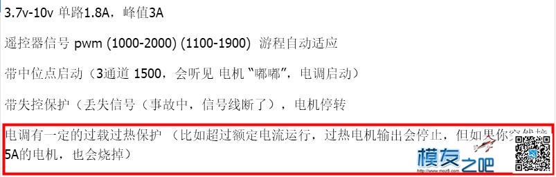

有人说佩恩双向双路电调没有堵转保护, 我让他看好说明
   堵转保护, 过流保护,过热保护,过载保护,哪一个概念正确 电调,电机,过热保护,过载保护,过流保护 作者:payne.pan 953
堵转保护, 过流保护,过热保护,过载保护,哪一个概念正确 电调,电机,过热保护,过载保护,过流保护 作者:payne.pan 7995
下面跟买家的对话,是过热保护有效力的体现(接大电流电机(少说也有4A),电调保护了)
   堵转保护, 过流保护,过热保护,过载保护,哪一个概念正确 电调,电机,过热保护,过载保护,过流保护 作者:payne.pan 3006

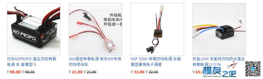

那么下面的电调,究竟那个有堵转保护? 谁能告诉我?
   堵转保护, 过流保护,过热保护,过载保护,哪一个概念正确 电调,电机,过热保护,过载保护,过流保护 作者:payne.pan 4518
比如第2个应该是完全没保护, 我烧过电机,但它的确好用,价格便宜,(电机也不贵),你还找不到替代品
其他的可能有一定的过热保护
如果电流增大曲线飞快,过热检测电路还没生效,电调就烧了。
那么用检测电流(过流保护)来限流也一样了,你检查电流,转换,有延迟,一样会烧
过载保护,应该只是一个笼统的说法
堵转保护是最无法解释的一个概念
a) 廉价玩具车就是靠堵转锁定方向,这个时候即便堵转,电流也就0.xA
b) 你怎么检测堵转? 即便检测到,到执行电流输出停止,也有个过程,一样会烧
c) 你把电调在高温中运行(散热不好),即便电机没有堵转,也一样会烧。
所以我认为若干厂家设计主要考虑过热保护。这就可能出现一个场景:比如一个电机7A会烧, 一个电调,如果散热不好,能输出5A就过热保护,散热好能输出10A,  那么你在凉快的地方玩,就可能烧电机,不凉快的地方能保护了。
刚才说的是特例,绝大多数时候,过热保护效果的确不错,因为烧原因就是过热,直接针对原因下手直接有效。
(我以前提到过,正规厂家AMS1117的保护做得好,过载了冷却功能依然正常,山寨厂的过载了就坏了,那么我猜测,品牌有过热保护,所以成本高些)

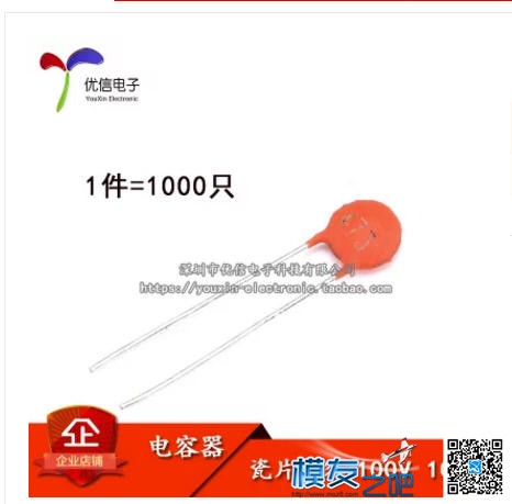

 楼主| 发表于 2017-7-31 14:22:04 | 显示全部楼层
princefish 发表于 2017-7-31 13:43
大概5分钟左右,有些发烫,然后有电刷的味道,也有可能是焦味,反正不是电调的原因,绝大可能是我的坦克 ...
在130电机+ -上,接两个C104 (100uf) 电容,消电火花。
堵转保护, 过流保护,过热保护,过载保护,哪一个概念正确 电调,电机,过热保护,过载保护,过流保护 作者:payne.pan 2553    堵转保护, 过流保护,过热保护,过载保护,哪一个概念正确 电调,电机,过热保护,过载保护,过流保护 作者:payne.pan 2607
我还没看到超 2s的 130, 那电调最大 10v,   超过容易坏。
