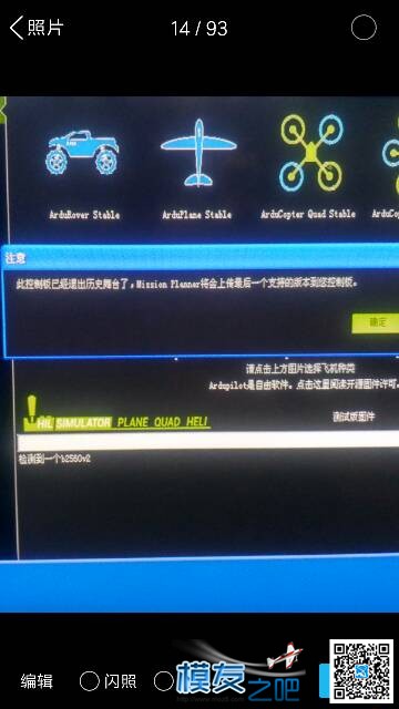

谁遇到过这个问题,apm2.8连接电脑刷固件不成功提示!

不要连接apm 电机配置调试  把语言改为英语  要是再不行就换1.3.28版本 或者32
发表于 2017-7-31 23:28:09 | 显示全部楼层
换个地面站吧,看显示的问题应该是下载失败
发表于 2017-8-1 00:25:06 | 显示全部楼层
换个高一点的固件版本,或者直接去下载一个固件,烧进去
发表于 2017-8-1 03:38:29 | 显示全部楼层
APM  高版本的mission planner 已经不再支持了
APM 固件 只能到3.2.1
APM 固件 只能到3.2.1
pix 的固件 最新3.5 前几天才发布
確實 現行 apm不管任一版本 ,只能下載到 3.2.1  以開源飛控來說 以死 ...毫無未來

换低版本
发表于 2017-8-1 22:21:28 | 显示全部楼层
下载一个高版本2.*.24英文的MP地面站(不记得了),支持升级到3.2.1够用了
