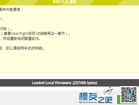

不知为何,我看了一下,飞控是256kb的版本,但是死活刷不进v2.0.5,668K
从数据上看,也没有超过256kb

会不会cpu是打磨的,用低配的cpu印上高配的
发表于 2017-8-2 11:49:35 | 显示全部楼层
都什么年代了 现在我都开始用 BF3.2了 大量黑科技在里面 2.X已经是完全淘汰的版本了
换桨肯定要换PID 桨的磨损都要调pid 而且不止是pid 还有低通滤波和 notch filter
问题是不会刷bf固件,只能刷f3固件,还有接收机还走pwm,  发表于 2017-8-2 14:00
发表于 2017-8-2 14:18:47 | 显示全部楼层
刷不进去很多原因,一般情况下是驱动没装好,看教程强刷吧!很方便的。

昨日不小心刷成砖,今天拿到单位刷成了bf3.0版,就怕bf3.0不支持pwm接收机,原来的固件是支持的,晚上去试一下,希望能支持。

发表于 2017-8-15 13:27:51 | 显示全部楼层
看来求人不如求已啊!
在论坛上各种找关于CF2.0固件的信息
最终还是找到了一些很有用的信息
原贴发表于今年3月
原贴地址 http://www.moz8.com/thread-87165-1-1.html?_dsign=8004d9a2
原贴信息:
CF2.0版本是基于BF3.1版本的代码开发的,CF2.0和BF3.1版本除了名字不同,飞行控制器的叫法不同以外,基本上就是一样的完全没有区别。
现在这个CF2.0是最新的预览版,在这个内核代码转换的阶段,就只能支持少数几款飞控,使用这个CF最新的2.0固件,需要最新的2.0版本的调参软件。
另外Betaflight和Cleanflihgt就完全是两个团队,一个是Cleanflight project 计划开发的Cleanflight,一个是borisbstyle 团队在Cleanflight基础上重新开发的Betaflight,Betaflight在滤波,陀螺仪优化,和PID算法上,和CF都是完全不同的。
大家有心的话还可以看到Raceflight,和iNAV等等,基础代码都是基于Cleanflight的。
不过今年看起来borisbstyle团队发力很厉害,3.0.1,3.1.5几个版本的重大更新几乎已经奠定未来两年就是Betaflight的天下了,人家都可以支持到F7的飞控了。
看到Cleanflight2.0的更新,估计两家以后就要合并了吧。
