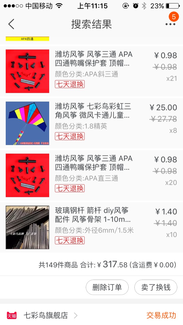

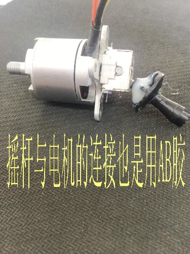

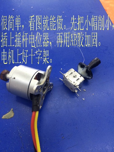

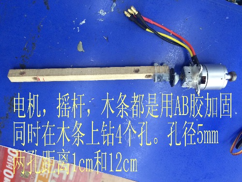

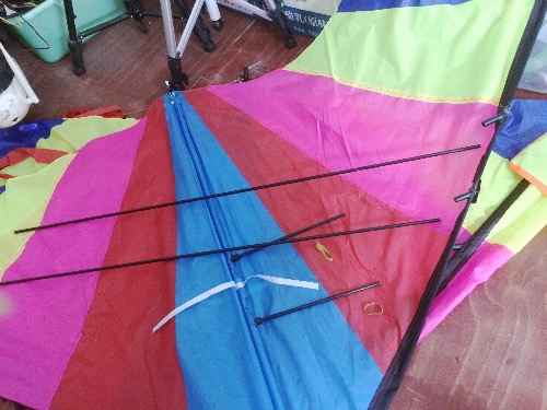

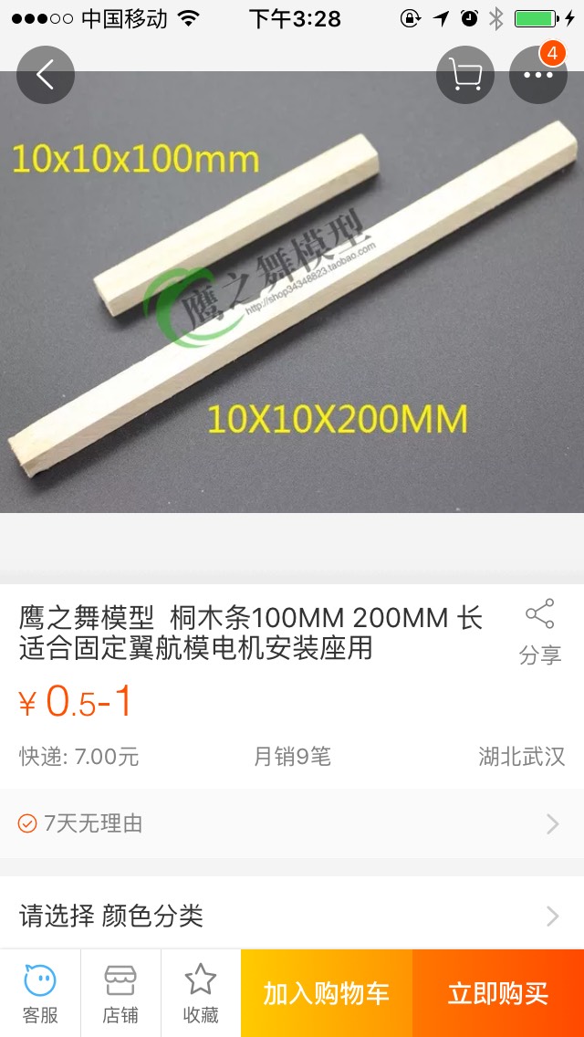

年纪大了眼睛不好使,打个字不容易呀……

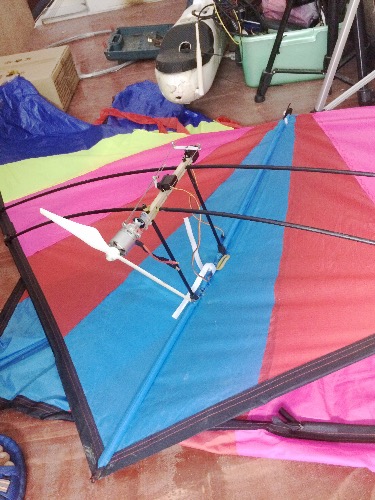

动力风筝网上已很多制作方法,各有有点,我这个主要是拆装方便。
