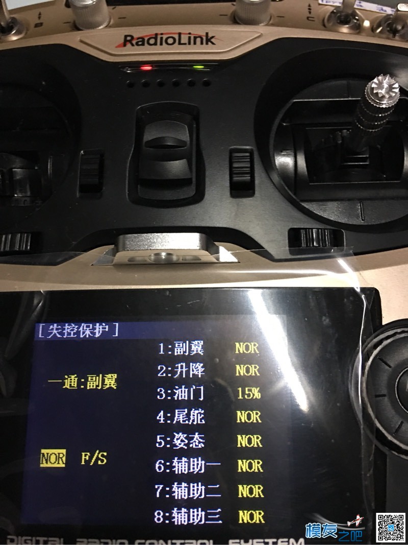

 楼主| 发表于 2017-8-7 08:13:58 | 显示全部楼层
y淘淘不绝 发表于 2017-8-5 23:37 电动脚架 三脚架快装板 作者:我心你懂吗 7462
at9S在失控保护里设置起落架的那个通道在失控的时候打开down
失控设置里面一共只有8通道,而我的起落架接在9通道,那怎么设置?
发表于 2017-8-7 10:34:45 | 显示全部楼层
我心你懂吗 发表于 2017-8-7 08:13 电动脚架 三脚架快装板 作者:y淘淘不绝 8366
你前面几个通道都用了?
 楼主| 发表于 2017-8-7 12:56:49 | 显示全部楼层
y淘淘不绝 发表于 2017-8-7 10:34 电动脚架 三脚架快装板 作者:我心你懂吗 7557
你前面几个通道都用了?
接收机单线连接我是用那个什么S.Bus模式的
