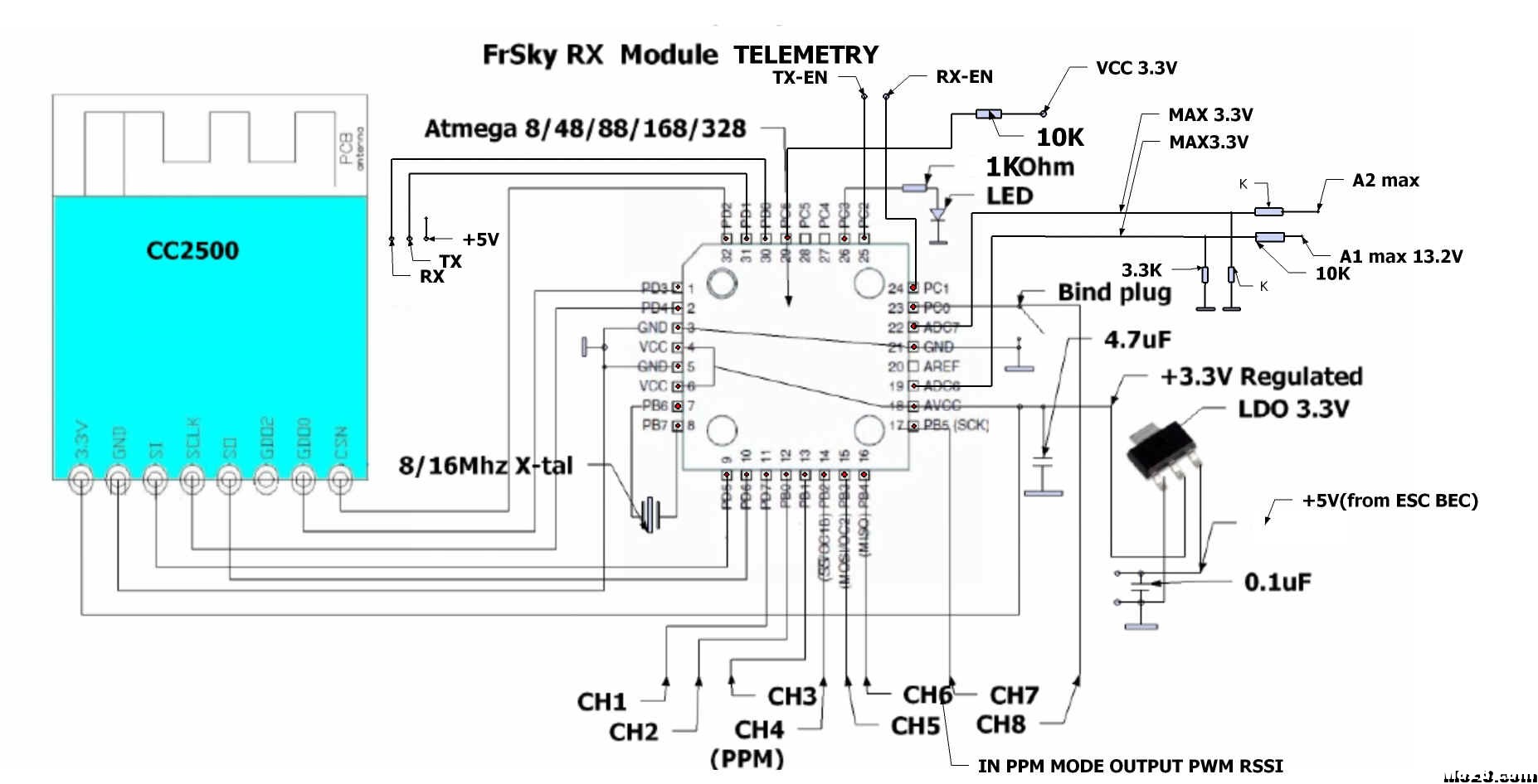

DIY FRSKY-4CH 迷你接收机

请问FRSKY 4CH 的八通原理图可以发给我吗?

嗯,楼主应该是根据RCGroup上面的帖子做的吧,我也准备自己DIY做一个,支持SBUS和RSSI
