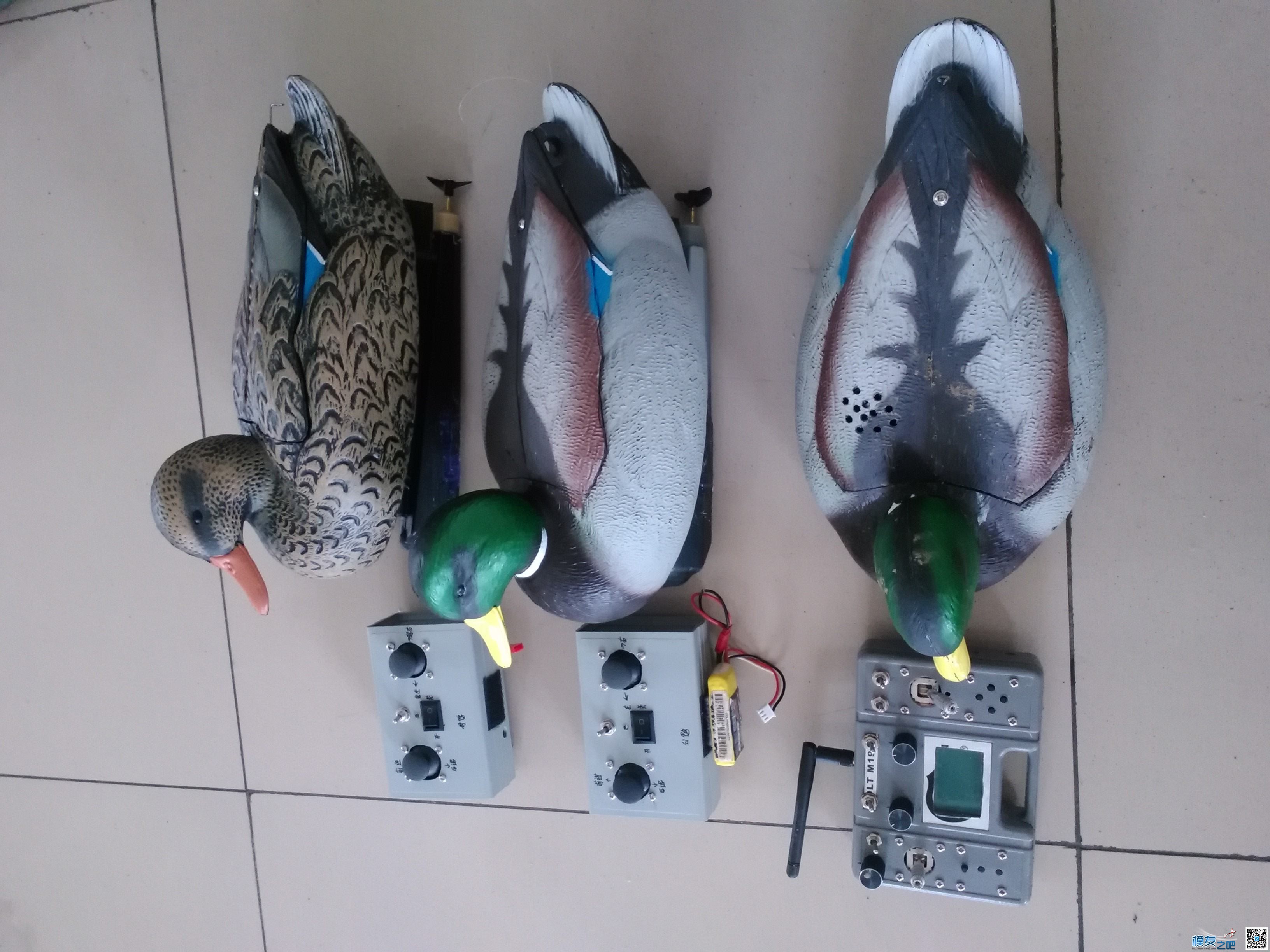

这段时间陆续改了三只鸭子,本来考虑做个教程贴的,但是其中一些细节照不小心删掉了,所以直接把现有的图传上来,相信大家直接就能看得懂。
最早的一只是我自己玩儿的,仿照B站韩国人做法,头可动,加有遥控声媒。第一次改没经验,动力结构很不满意。后来好友让给他做两套,结构上和第一套不一样,同时改进了不少地方。遥控器是萝莉的,舍弃了显示和按键。完全的简易控。

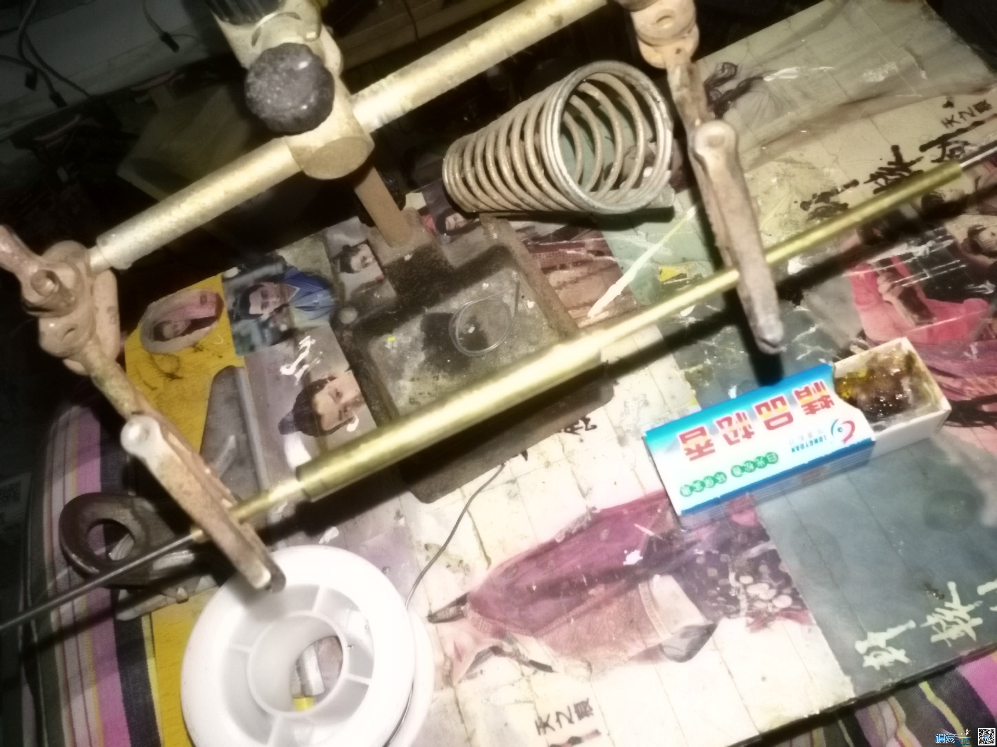

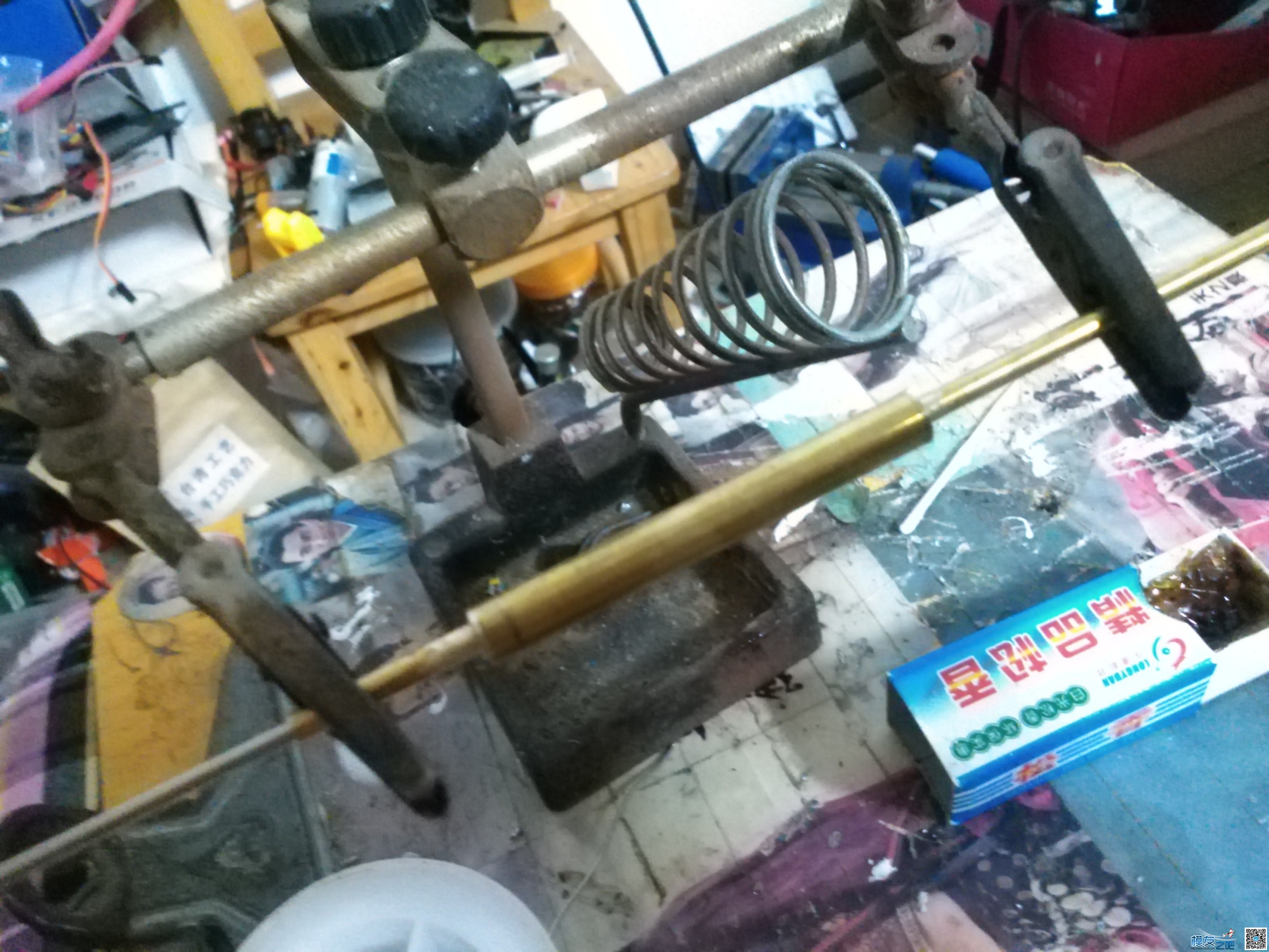

焊轴套,一定要带轴焊,能保证同心度
鸭子船 图传,遥控器 作者:模天轮 910
鸭子船 图传,遥控器 作者:模天轮 1781 鸭子船 图传,遥控器 作者:模天轮 4727
轴套和轴很合适,再打上黄油或者齿轮润滑油,绝对不会进水。直冲火机坏了,好在是小件,330度烙铁搞定 ...

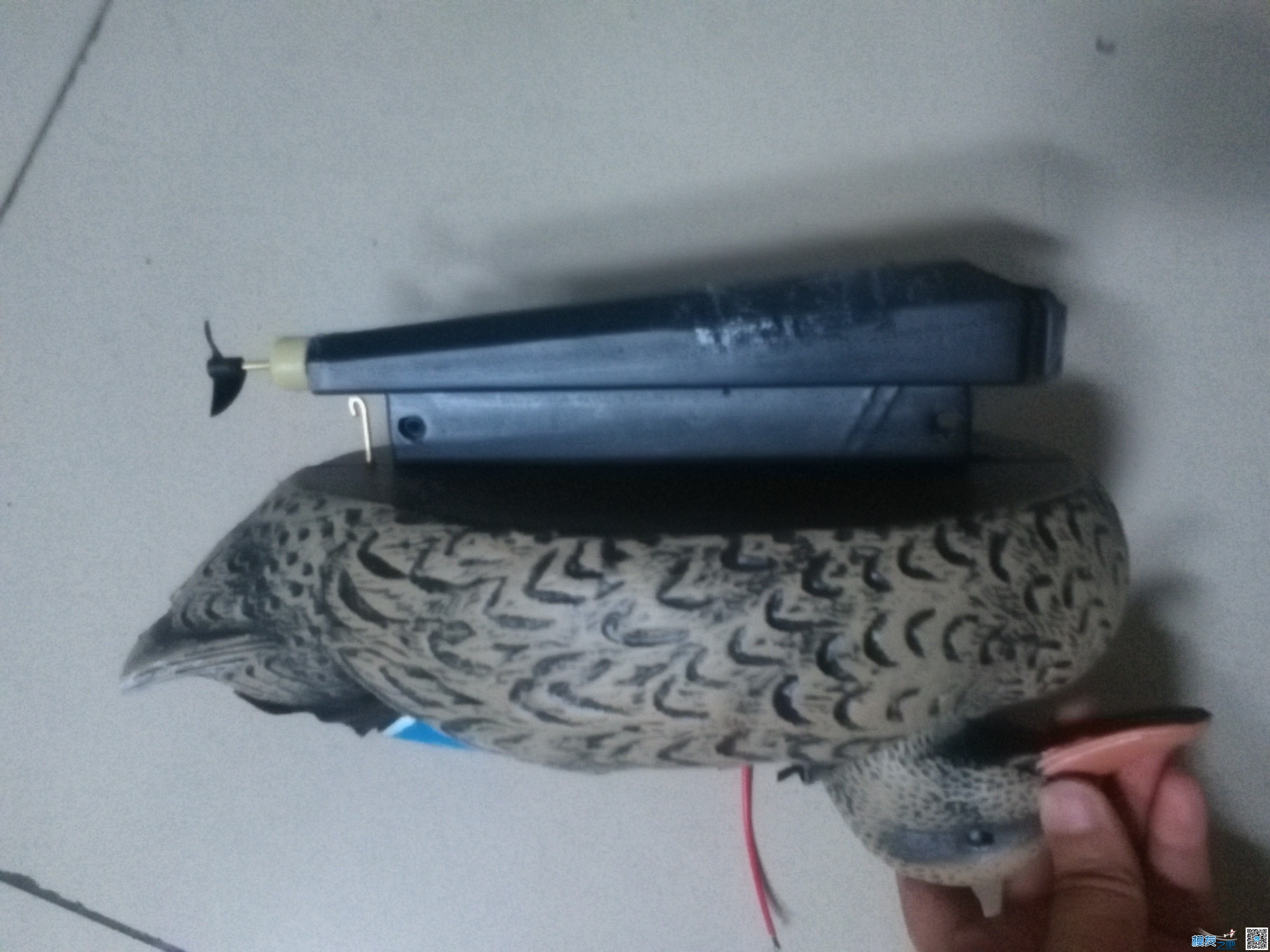

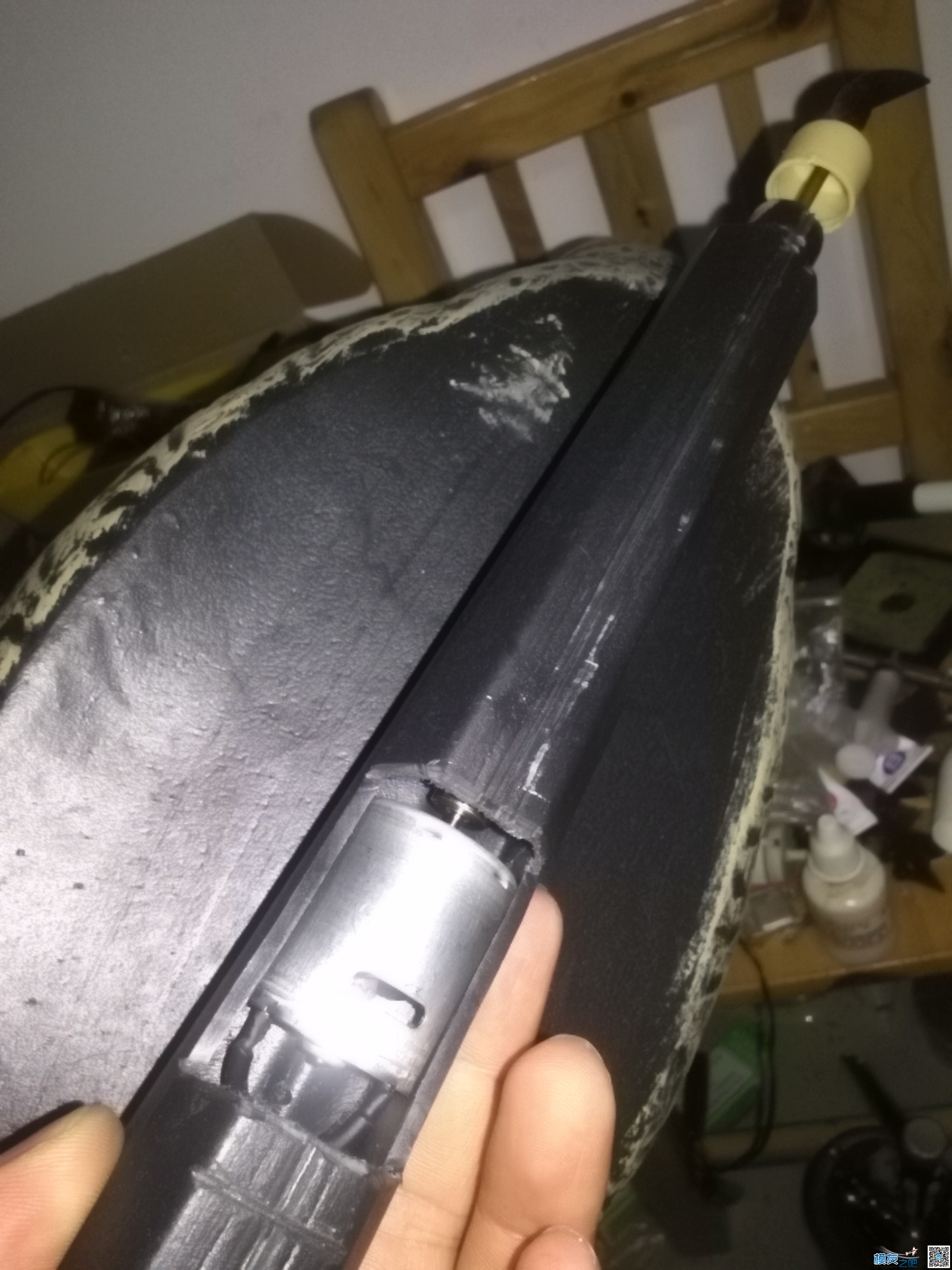

第一版是电机在鸭肚子里的方案,后来发现下面的压水仓大小正合适,于是把动力系统装在下面,简单还能增加船 ...
鸭子船 图传,遥控器 作者:模天轮 1280
马步奇的370电机,2MM轴刚好适合2MM的轴系

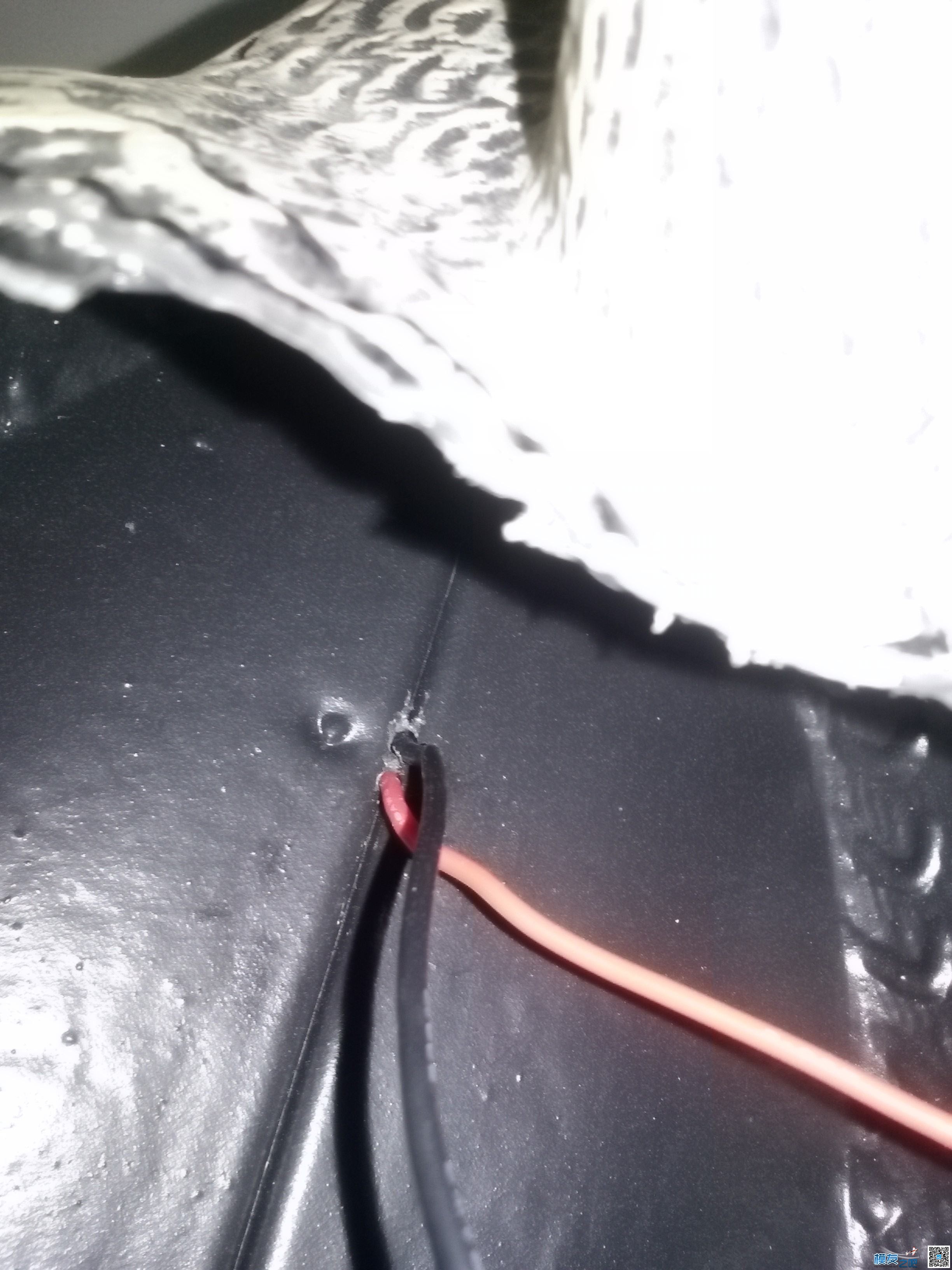

电机引出线

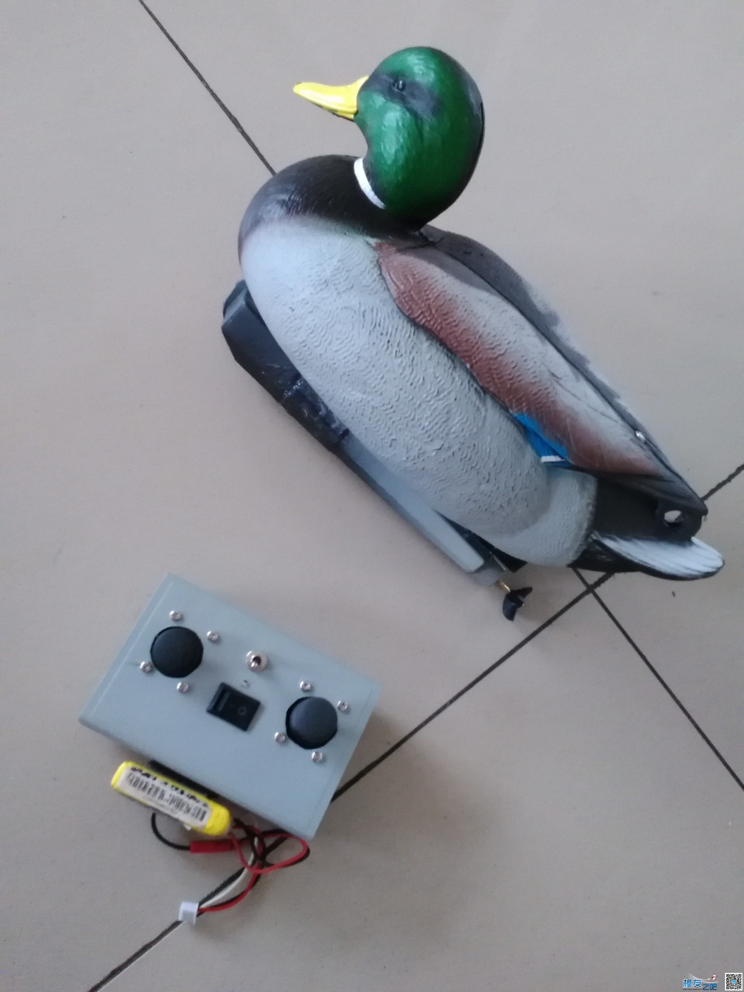

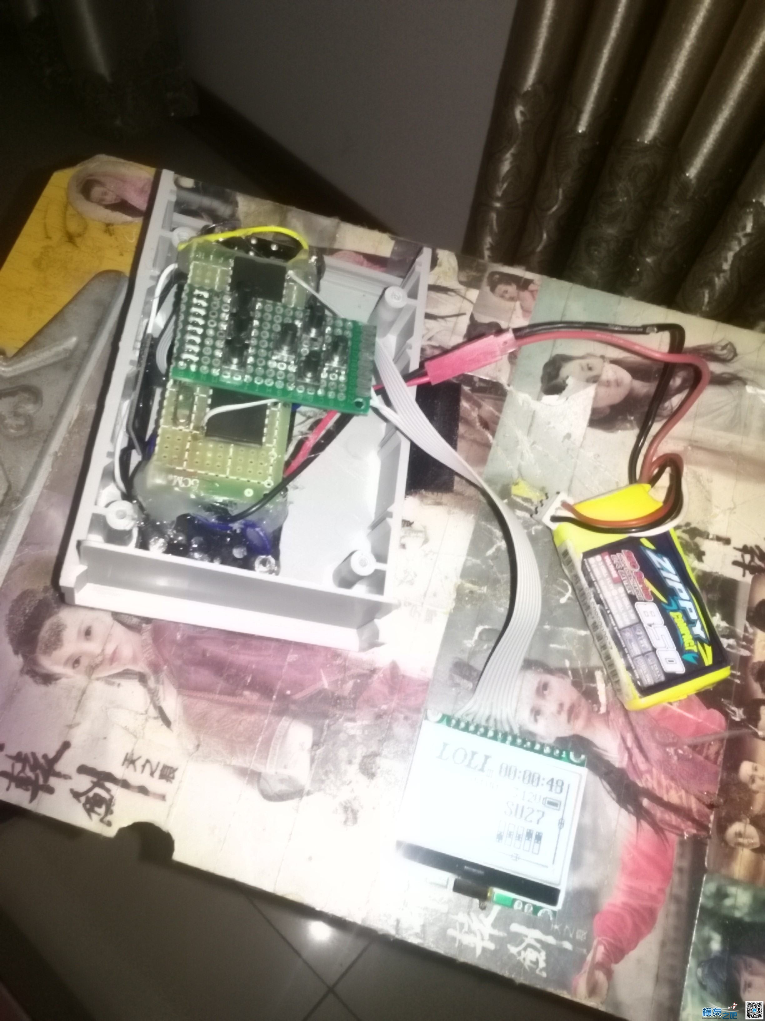

萝丽内核的DIY简易控和鸭子
鸭子船 图传,遥控器 作者:模天轮 4783
鸭子船 图传,遥控器 作者:模天轮 5426
调试要加LCD和按键,设置好就不用动了

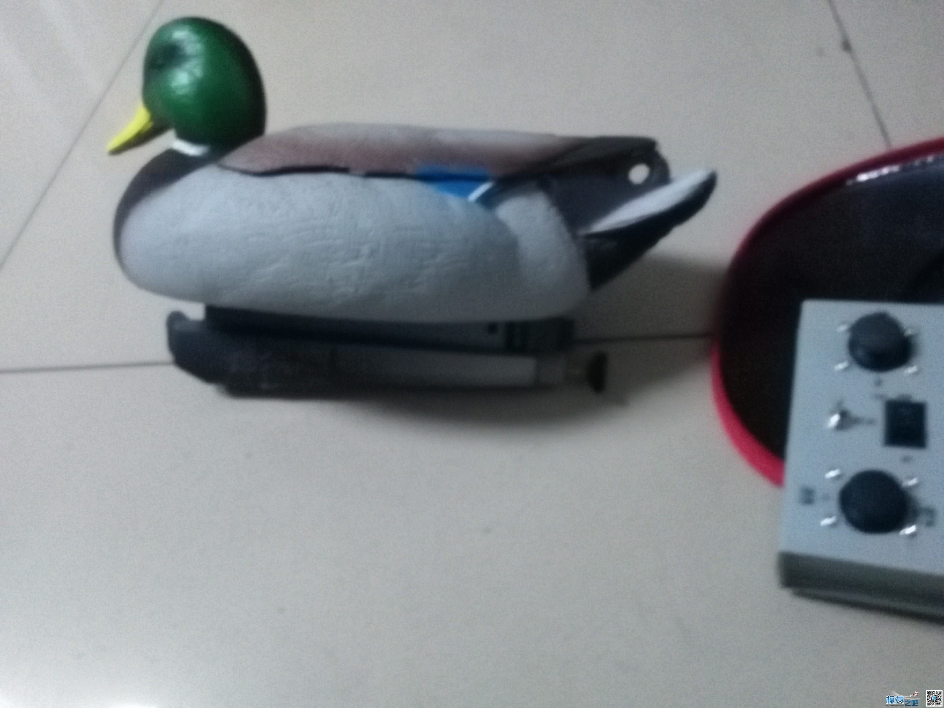

三鸭齐聚
