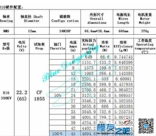

我想换品牌的,飞机带的质量不是很好
 楼主| 发表于 2017-8-8 12:07:42 | 显示全部楼层
你好,明天 发表于 2017-8-8 10:38 请教无人机电机更换问题,谢谢大家指导  作者:新手模友 3726
联系他啊
我问他们了,说是u10电机
请教无人机电机更换问题,谢谢大家指导  作者:新手模友 1222
