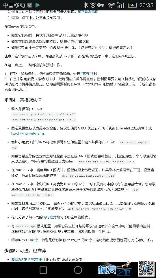

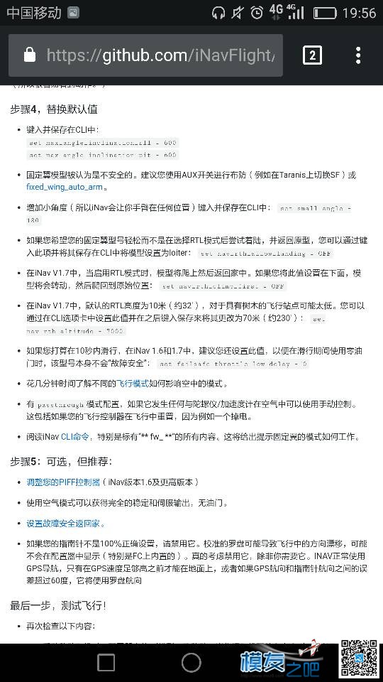

第一张是接线图,有点乱,后面那几张是一些固定翼参数的设置,inav官网截图!

这个开源飞控有个很好的功能就是他可以通过osd调参,比用电脑调参可不是方便一点半点!
