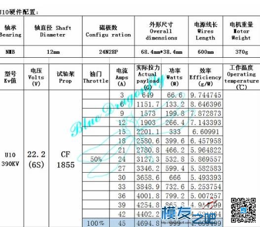

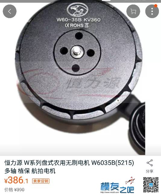

8轴10公斤级植保无人机,飞机带电13kg,满载23kg,以前电机370g,电机蓝蜻蜓u10,如果换恒力源w6035B可以吗,浆是18寸浆,电池12000的,请老师指导,下面有2个电机数据图片,大家看看请教植保无人机换电机马达问题,请各位老师指导 无人机,电池,电机,植保,马达 作者:新手模友 6641

发表于 2017-8-8 10:29:57 | 显示全部楼层
按电机参数来看的话 完全没问题 换还有一点优势 就不知道表格是不是真实有效的
 楼主| 发表于 2017-8-8 10:33:10 | 显示全部楼层
大爱猩猩 发表于 2017-8-8 10:29 请教植保无人机换电机马达问题,请各位老师指导 无人机,电池,电机,植保,马达 作者:新手模友 6392
这个表格也有假的啊,那要是假的岂不是飞不起来请教植保无人机换电机马达问题,请各位老师指导 无人机,电池,电机,植保,马达 作者:新手模友 9682

大爱猩猩 发表于 2017-8-8 10:29 请教植保无人机换电机马达问题,请各位老师指导 无人机,电池,电机,植保,马达 作者:新手模友 836
价格也有优势,u10  450 元,恒利源386元

 楼主| 发表于 2017-8-8 13:01:04 | 显示全部楼层
就是这两款
请教植保无人机换电机马达问题,请各位老师指导 无人机,电池,电机,植保,马达 作者:新手模友 4282
请教植保无人机换电机马达问题,请各位老师指导 无人机,电池,电机,植保,马达 作者:新手模友 8736
发表于 2017-8-8 15:37:28 | 显示全部楼层
就恒力源了 不用想了
