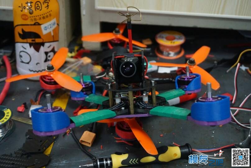

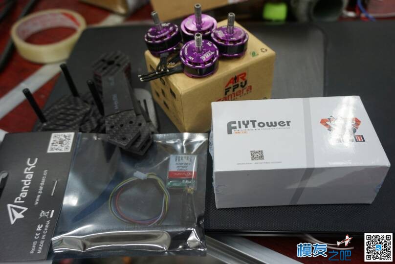

非常有幸拿到评测的黑蚁飞塔f3 pro,早就拿到了但是暑假回家了一直没装机,今天回来第一件事就是装机啦。(其实除了飞塔都是旧装备,穷人家的辛酸)

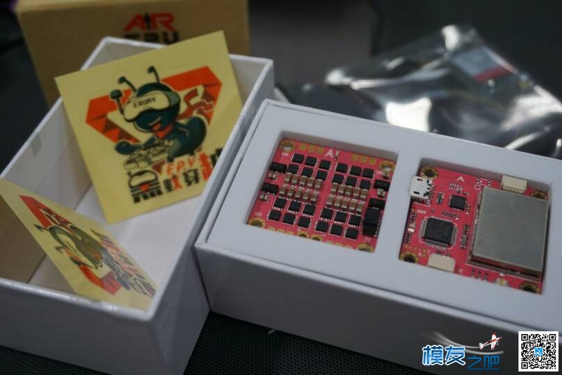

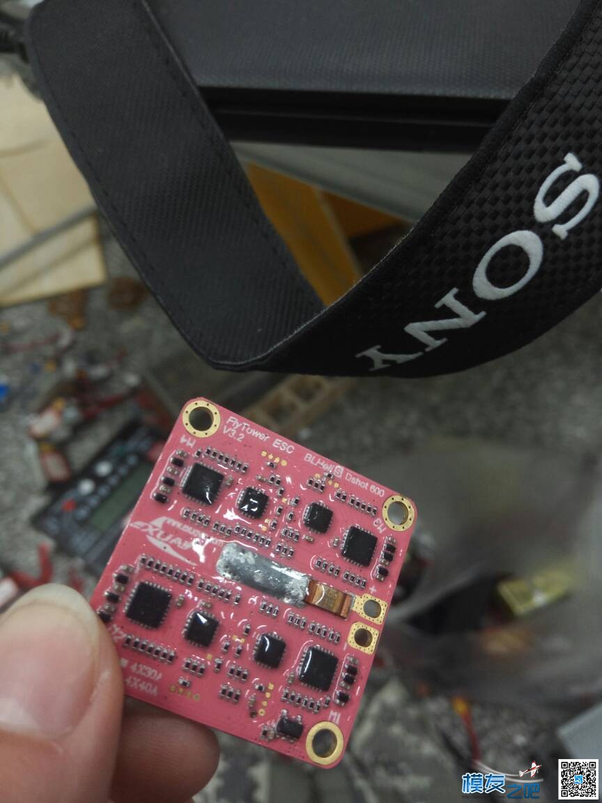

打开包装盒,看到两个粉红色的pcb简直骚气十足。飞塔集成度很高,四个bls电调、一个25-200-400mw可调图传、一个f3飞控、一个osd,这么多东西两块板子层叠就解决了,免除原来线很乱焊点多的困扰。
换上黑蚁飞塔爽飞 图传,飞控,电调,OSD 作者:gryffin 9028
底面还有一层防水漆,厂家很用心。

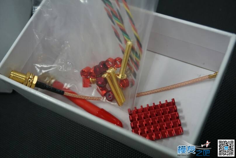

换上黑蚁飞塔爽飞 图传,飞控,电调,OSD 作者:gryffin 4003
配件都是很骚气的颜色。(建议厂家再送一个带线的xt60,更方便)

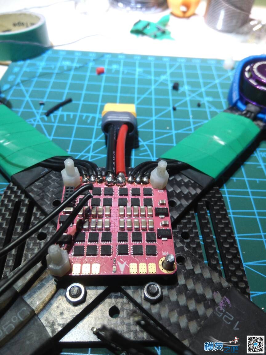

换上黑蚁飞塔爽飞 图传,飞控,电调,OSD 作者:gryffin 4618

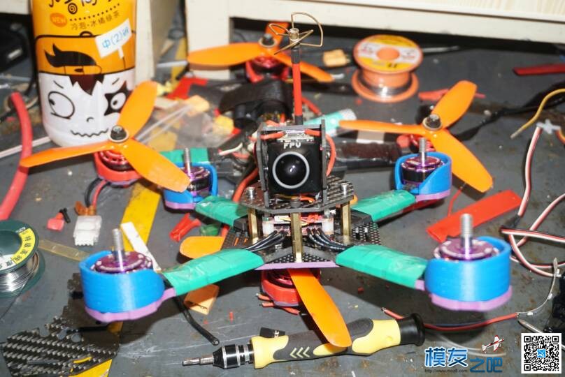

正在施工中……

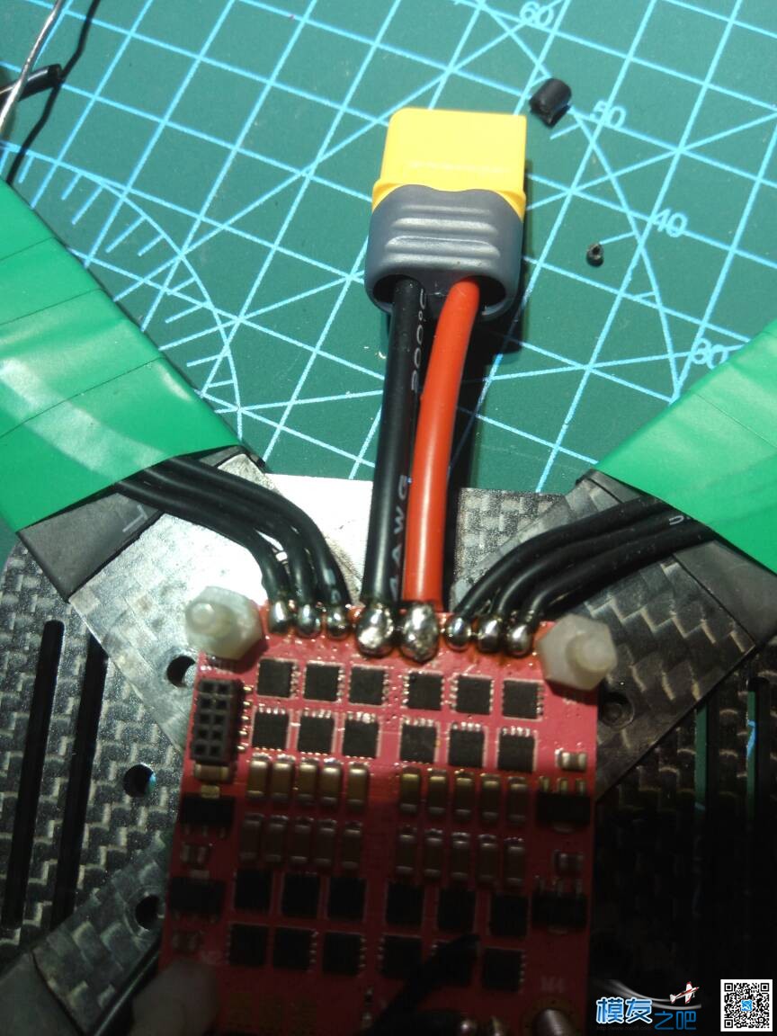

(˵¯̴͒ꇴ¯̴͒˵)不要羡慕我的焊点,多练练就好啦。

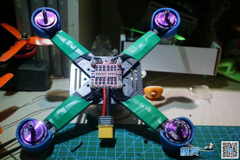

换上黑蚁飞塔爽飞 图传,飞控,电调,OSD 作者:gryffin 2615
焊接完成的样子,感觉十分钟整洁干净,用飞塔的话出问题也方便排查。

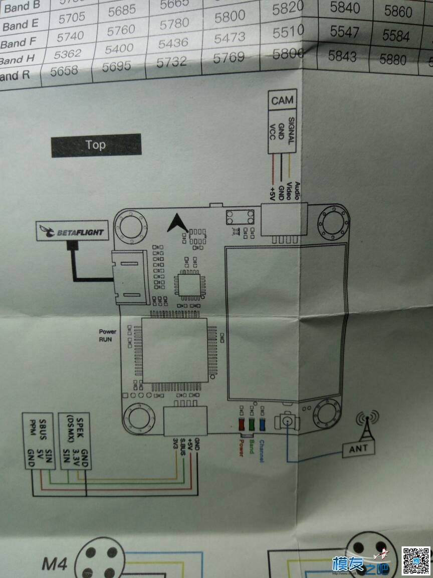

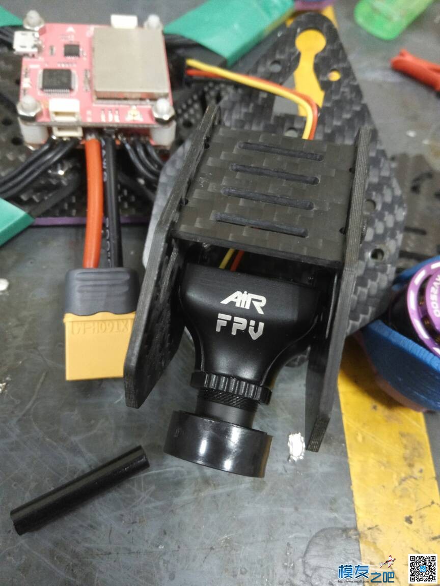

焊到摄像头突然发现一个问题
换上黑蚁飞塔爽飞 图传,飞控,电调,OSD 作者:gryffin 713
pcb上只有5v供电啊!这个摄像头说要用12v!后来群里问了佬祝,就直接用动力电供电就ok。

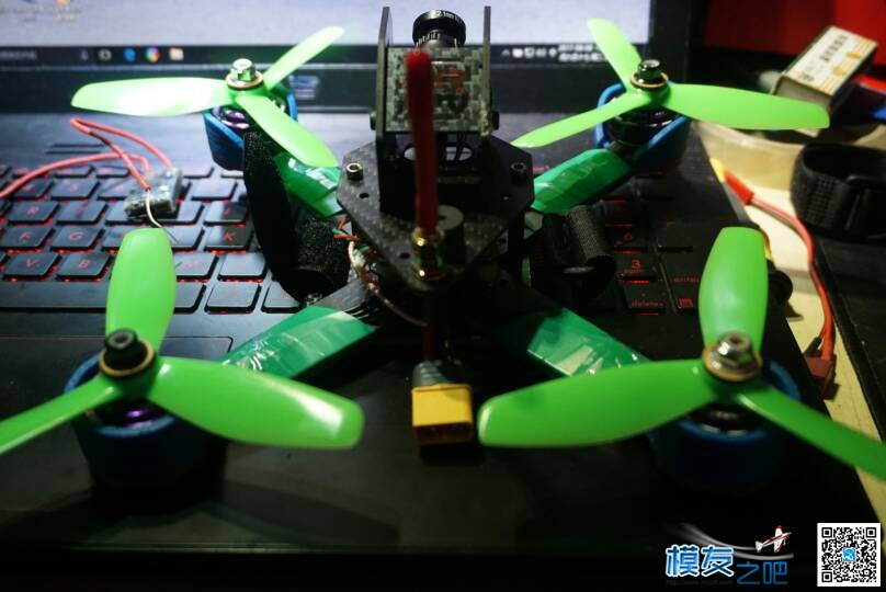

最后的工作就是拧螺丝上桨什么的,本次装机到此结束。(*^ワ^*)撒花

发表于 2017-8-9 08:05:21 | 显示全部楼层
动力线…看着像短路了…
 楼主| 发表于 2017-8-9 09:35:41 | 显示全部楼层
发光管 发表于 2017-8-9 08:05 换上黑蚁飞塔爽飞 图传,飞控,电调,OSD 作者:gryffin 2725
动力线…看着像短路了…
没有的
