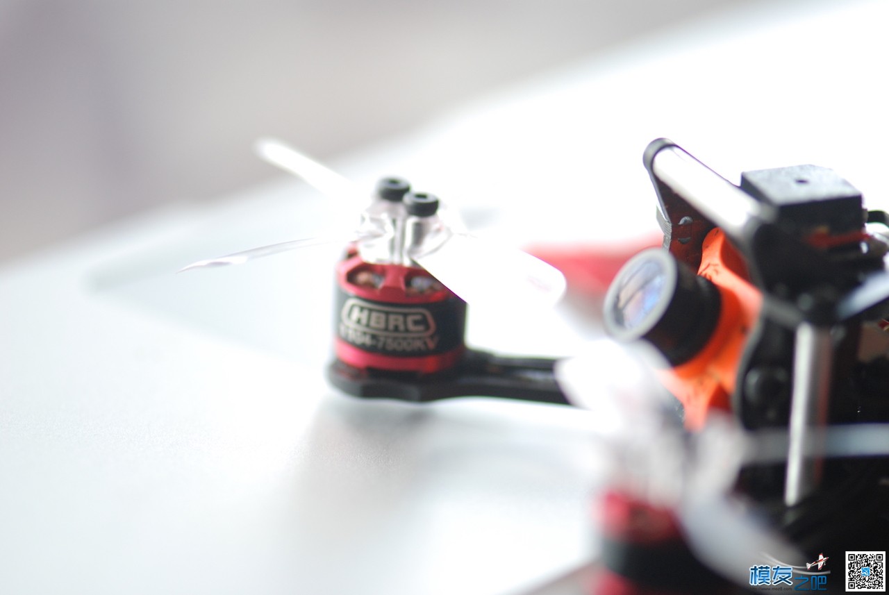

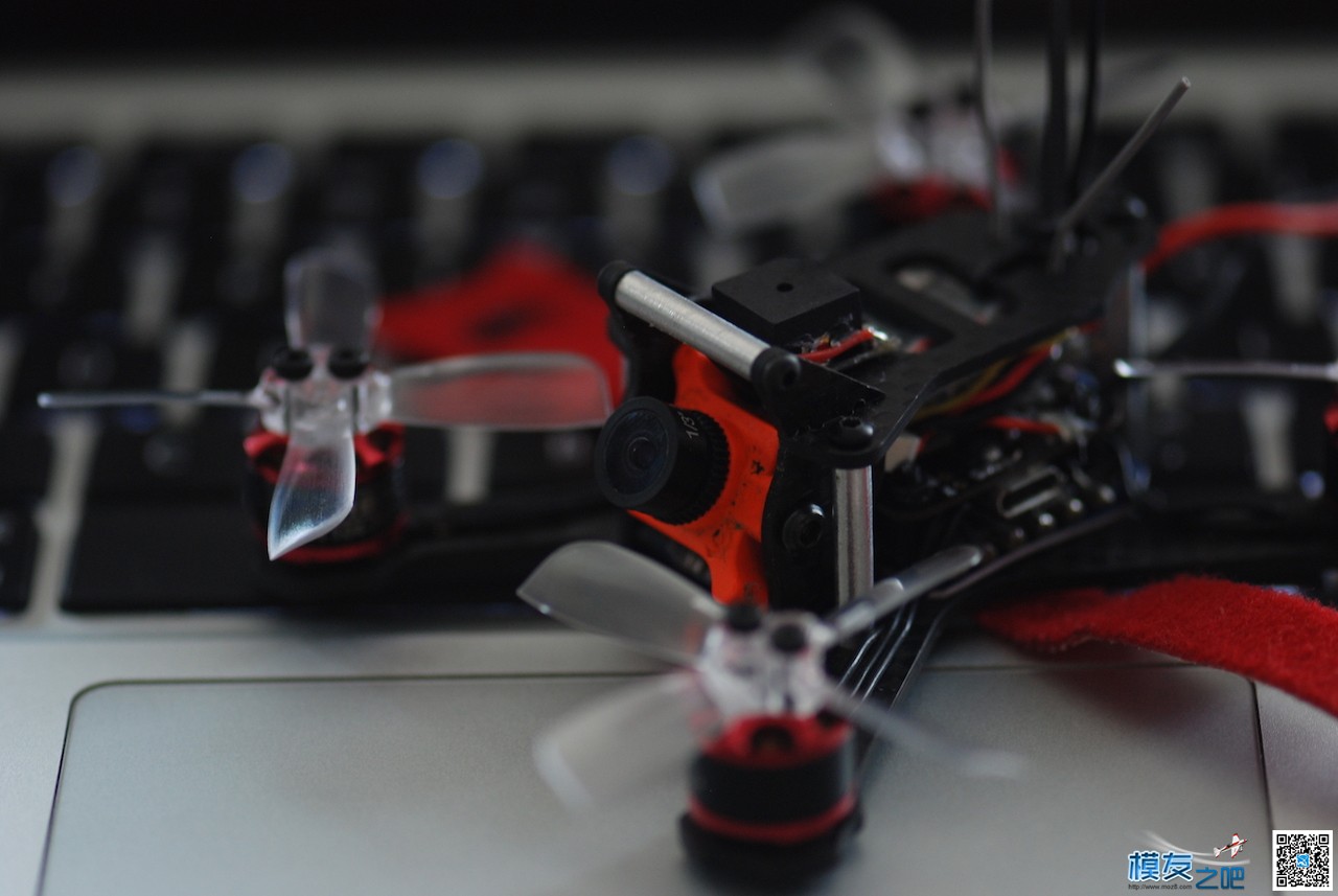

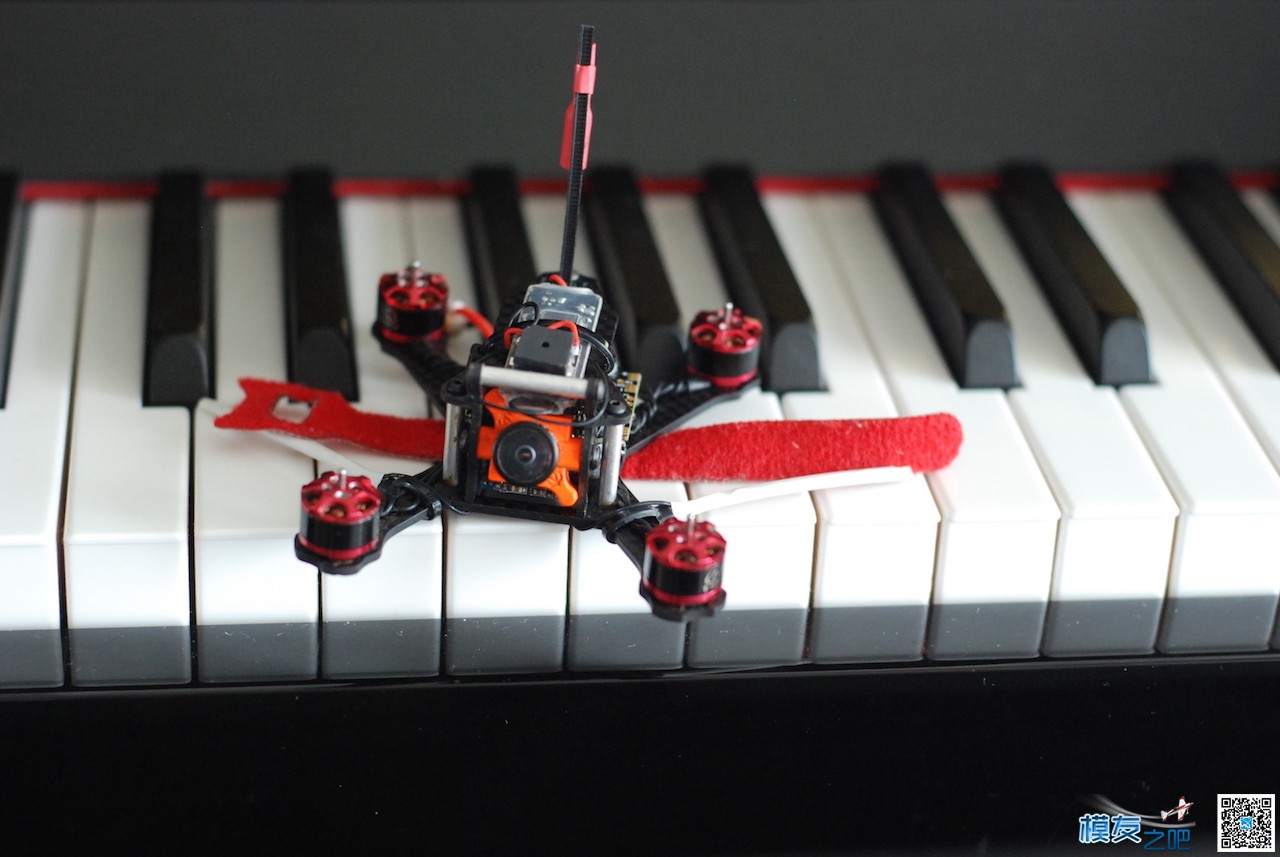

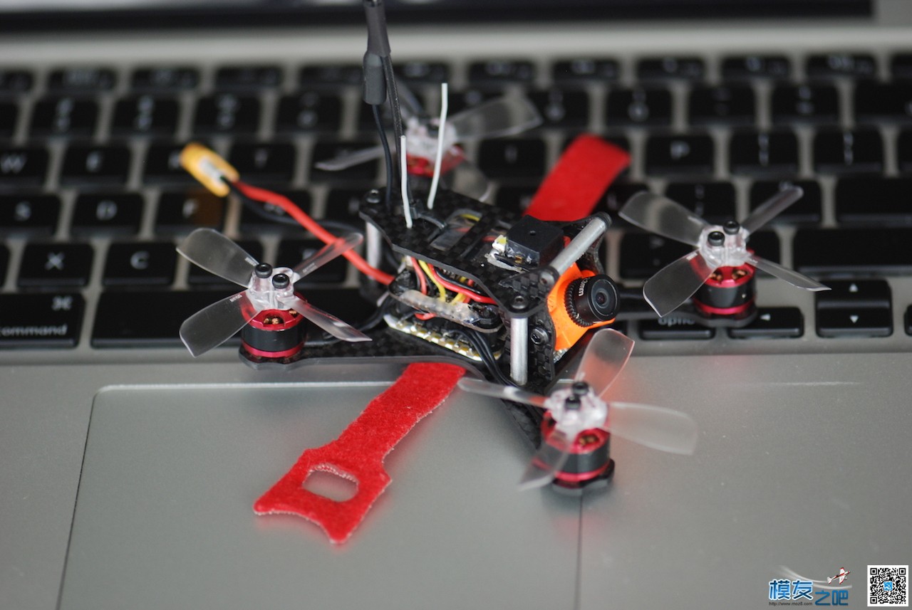

先上个整机图:
97 长 X小无刷装机 图传,飞控,电调,电机,接收机 作者:jcofee 2614
97 长 X小无刷装机 图传,飞控,电调,电机,接收机 作者:jcofee 9416
机架:97YS,最大配 2 寸将,比较适合亁丰的 2035BN。
电机:1104 7500KV
飞控:F3 迷你塔,集成 OSD,可以直接 BF 地面站设置 OSD 这个超喜欢。不太喜欢还要特别的端口单独设置麻烦,另外四合一电调支持 Dshot600。
接收机:先用了卫星形状的 Fasst 接收机,装机很理想,使用很残酷,具有转身失控的能力,果断退货;尝试过相对稳定的 TFr4SB,但太胖,装机空间不理想;最后选择了偶尔稍远失控的 FmFM800关键小机飞不远。
摄像头:决定必须用微雨燕,比好多迷你摄像头看着舒服太多,也是我选择 97YS 机架的依据。

我的问题是:1、Fasst 接收机,有没有更好的迷你大家推荐的,要稳定、迷你。
                    2、始终没解决的一个问题是,装好机,悬停正常,到外面飞第二块电必失控,而且是近距离失控。换了实战稳定的接收机,依然飞行中会突然砸下来感觉像失控,栽倒一侧。现在怀疑是电机堵转或是飞塔有问题。

发表于 2017-8-8 18:56:24 | 显示全部楼层
jcofee 发表于 2017-8-8 18:42 97 长 X小无刷装机 图传,飞控,电调,电机,接收机 作者:ddcross 7479
可以自己画牛,每个机架在不同人手里都有点小遗憾。。这个也一样。自己画就不同了,自己用完美啊!
我现 ...
自己画就可以把很多遗憾补上,比如飞控固定孔开大塞进减震胶,摄像头固定位兼容fx 806和微雨燕。碳纤维板用普通砂纸锉刀就可以,最好沾水,带好口罩。。碳纤维粉末比较细,吸进身体不太好
发表于 2017-8-8 21:46:10 | 显示全部楼层
你那些个问题感觉都是接收机的问题。。我用的虽然不是FUTABA的,用的Frsky的,也用过一些小的第三方接收机。。各种不靠谱。。啥奇怪问题都有,飞着飞着抽一下什么。。
还好Frsky有原厂小接收,换了原厂啥问题都没了。。

 楼主| 发表于 2017-8-9 10:04:11 | 显示全部楼层
ddcross 发表于 2017-8-8 21:46
你那些个问题感觉都是接收机的问题。。我用的虽然不是FUTABA的,用的Frsky的,也用过一些小的第三方接收机 ...
主要是 Tfr4SB 在 130 上同样的环境稳定飞行,一上到这个小无刷上就在身边不到 10 米都会突然抽下或是掉下来。现在考虑会不会是一体电调在使用过程某一路会不会抽疯,已经把飞控板层换掉试飞,目前只有电机和电调没有东西替换排除了。
