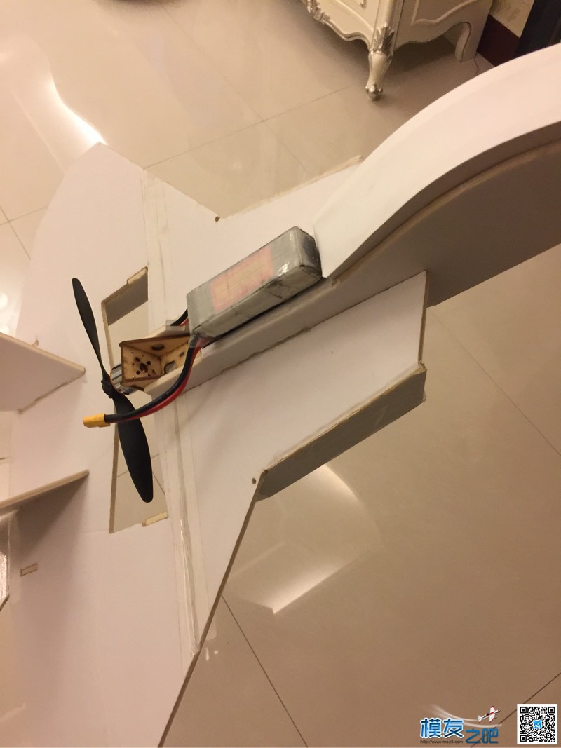

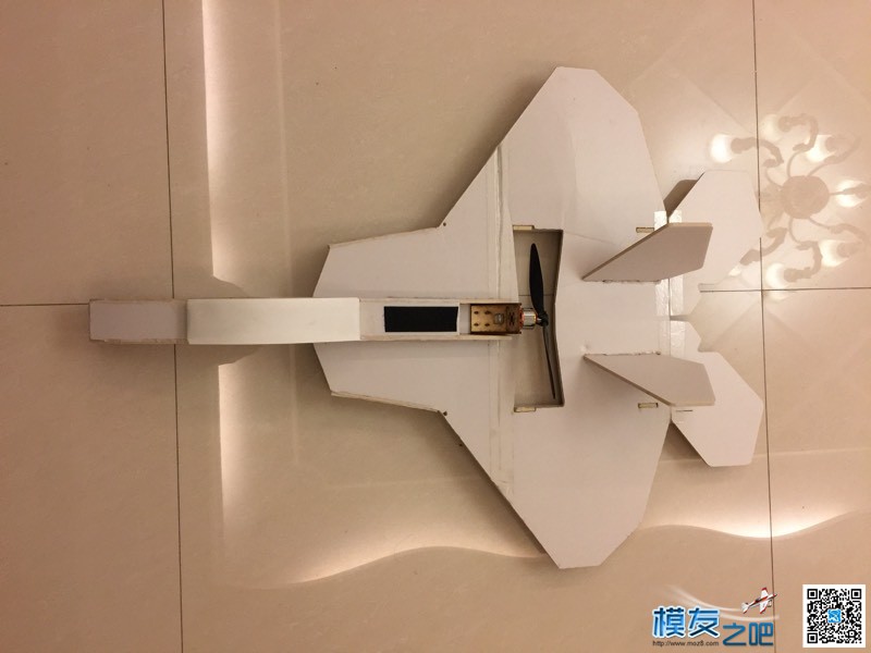

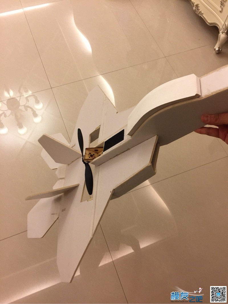

新装kt板f22重心不会找,按照ft视频,如果把3s 2200mah的电池放在机头那怎么调整机头位置,机头都特别沉,所以把电池改放在了机背上,如图所示,但是感觉重心还是不对,用手拖住机翼前缘后飞机就会自己转一圈,机腹就会朝上,请问大虾,重心如何调整,还是电池大了?太沉了

电机座前3cm吧新装kt板f22重心问题 电池,kt板怎么立起来,kt板是什么意思,kt板怎么使用 作者:飞啊飞 2058
发表于 2017-8-9 21:59:55 | 显示全部楼层
大概把电池放个位置  然后往沙发一扔 能平飞即可  不会抬头 也不会头追下去
发表于 2017-8-9 22:23:30 | 显示全部楼层
电机电池拆了!放上合适的配重!调整配重,平抛出去!能正常滑行时!测出此时的重心!然后装回电机!移动电池配平……

简单说!飞机的正确重心不能变的!是确定的

电机座前3cm吧
欧凯 我再试试
