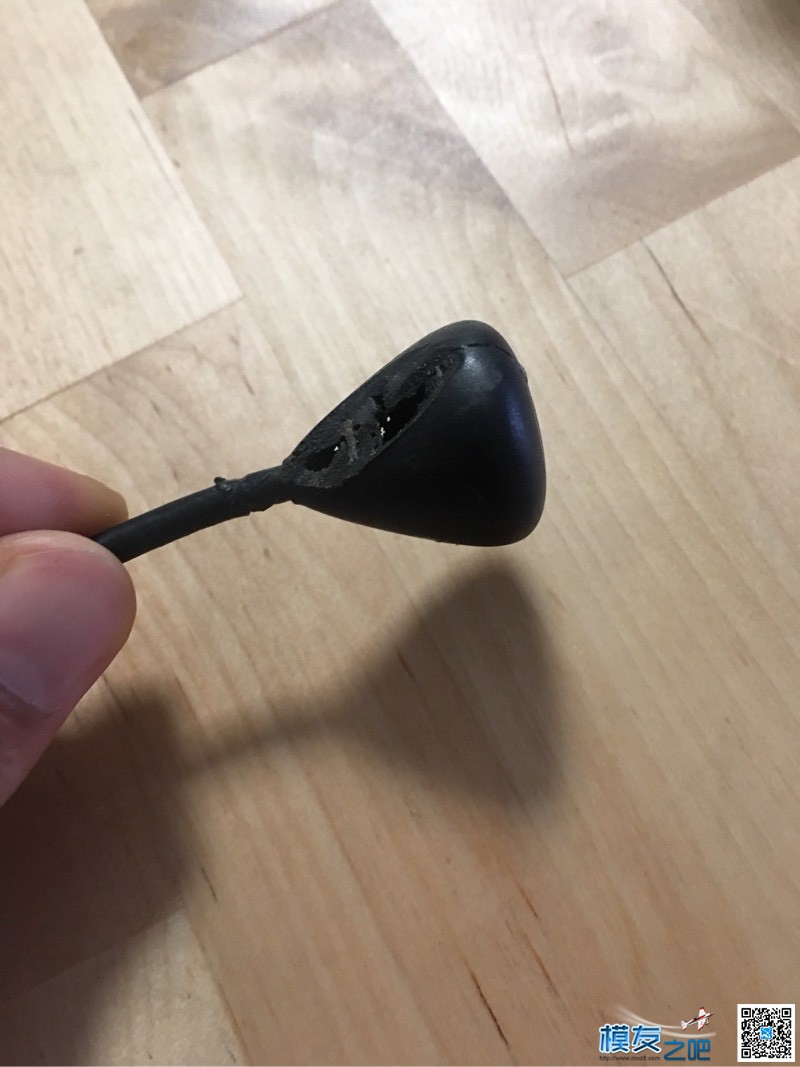

然而这个天线对于pcb之间的平行关系要求很严格..所以还是要有外壳才是最好的...
最终还是选择br棒棒糖

外壳会影响驻波,热缩套都会影响,我试过。。裸奔效果是最好的
但是不耐炸 啊 稍微一炸不就变形了  详情 回复 发表于 2017-8-11 23:11

成品贵还有一部分原因是板子不是普通的pcb,自制的这个我觉得效果不会太好,期待楼主的测试

是啊,的确是这样。宝塔的设计者本来就设计了2个版本,裸奔版和带套板的。并且指明了只能用ABS,并且和壳的造型。也就是棒棒糖那个样子,但是有人用专业器材测试过了,带了驻波并不理想。

那个棒棒糖的外壳不是老外设计的,第二是测试的是一代,二代把一致性提高以后就没那问题了,有外壳确实会导致性能下降,但是总比炸一次下降的小很多,比如图片上的情况
