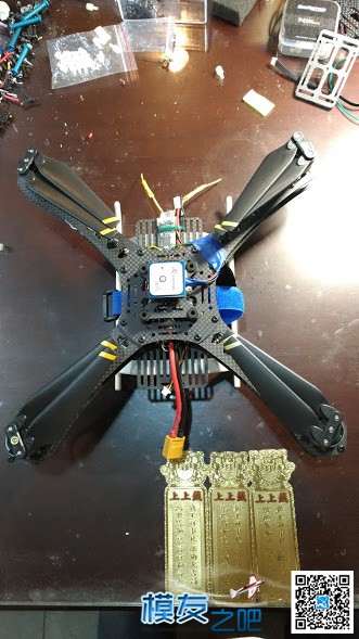

用 御的馬達就好了!
我這台剛剛改好~800克重~含 18650 3S2P -5000 mah 飛 22分
飛控:
BeeRotor f4 含分電盤 刷i nav 1.7.1
+BN880 GPS
動力:
極光25A電變+ 25V 470U 電容
大疆 御 馬達 (KV 1400) +子彈頭+8045 御的折疊槳 也可以 (震動稍大)
機架: 山精靈 310mm 碳纖維機架 125克 左右
腳架 DIY 14克
雲台:
2204 260KV 兩顆 兩軸雲台控制板( GBC 2.2b 那種)
鏡頭  SONY 700線CCD 4140+673+福光鏡頭
電池:
samsung 18650 25R (單科 20A 放電能力) 3S2P 5000mah
設 9.3 V警報 (單科3.1V )
便宜好用的 600mw 圖傳
通電後 工作功率約 11~12W
停懸功率 115~125瓦 左右

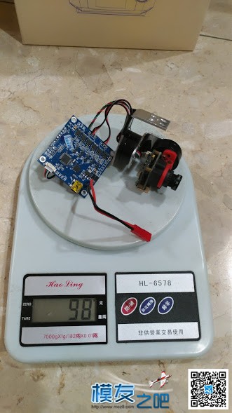

发表于 2017-12-15 16:18:57 | 显示全部楼层

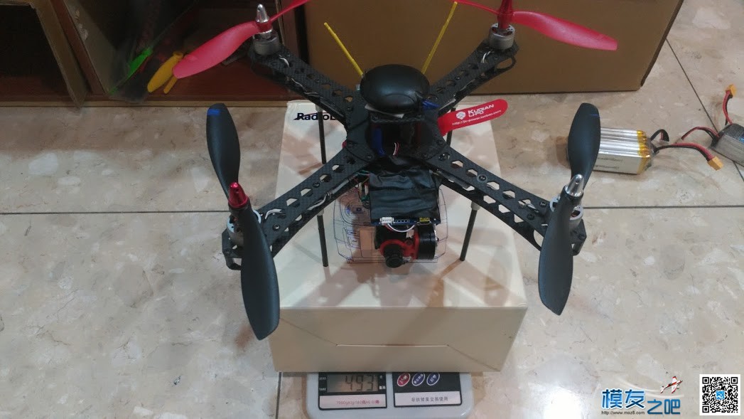

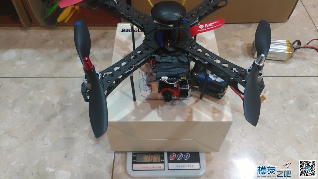

用御的馬達就好了啊!
這台剛組好~~~
800克 起飛重量~ 採 18650 3S2P 5000mah +兩軸無刷雲台  可以飛22分
配備如下 ~  你盡可能偷輕~ 省下來的重量 給電池~  續航力 就會久一點!!!

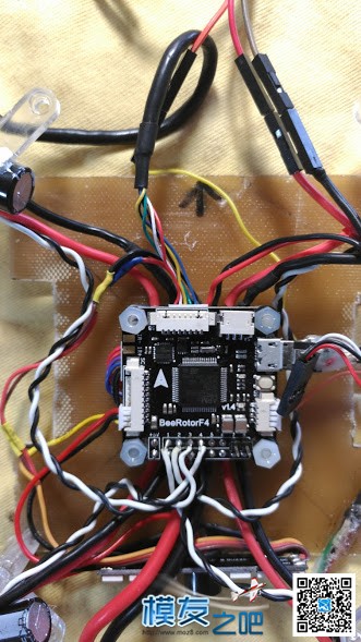

飛控:
+BN880 GPS
動力:
腳架 DIY 14克
雲台:
電池:
設 9.3 V警報 (單科3.1V )
便宜好用的 600mw 圖傳
通電後 工作功率約 11~12W
停懸功率 115~125 左右
