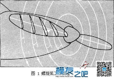

螺旋桨产生推力的原理跟固定翼机翼是一样的
大神都在用什么螺旋桨-------告诉你如何选桨 无人机,穿越机,仿真,模型,固定翼 作者:宿宿-墨墨他爹 366
你可以把螺旋桨想象成机翼,将螺旋桨无限放大每个页面刨面相对于切向气流都是一个机翼。

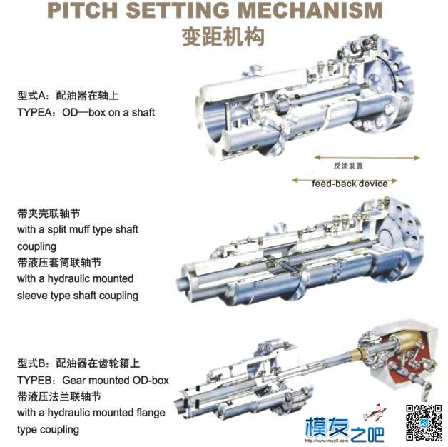

现代民航螺旋桨飞机都采用变距螺旋桨,变距螺旋桨是在飞行中能根据飞行速度和高度自动(或人工)改变桨叶角的螺旋桨。起飞时,前进速度小,变距装置减小螺旋桨的桨叶角,这样就使发动机在最大转速和最大功率状态下工作,因而使螺旋桨产生最大的拉力。在平飞时,变距机构能使桨距变到与这种飞行状态相适应的高距桨,这时,在最大转速下螺旋桨能从发动机得到最大的有用功率。所以,变距桨在任何飞行速度下,均能利用发动机的最大有效功率。
大神都在用什么螺旋桨-------告诉你如何选桨 无人机,穿越机,仿真,模型,固定翼 作者:宿宿-墨墨他爹 909 大神都在用什么螺旋桨-------告诉你如何选桨 无人机,穿越机,仿真,模型,固定翼 作者:宿宿-墨墨他爹 3165
但是很显然我们玩穿越不会用到这么牛逼的螺旋桨。我们只能用固定桨距的垃圾玩应。

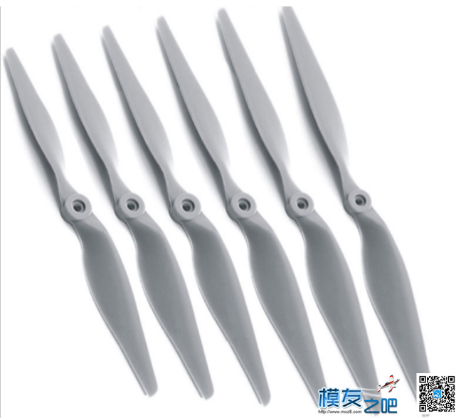

原来我玩3D固定翼只选两个牌子。因为桨形好!效率高!
一个使美国的APC(死贵死贵,落地石子打一下心都在滴血)
一个是台湾的GWS(便宜好用,效率不错,可惜买真的不好买)

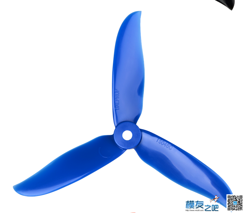

终于有一天看油管视频看见国外大神用DALPROP的桨想看看他是哪个山上的猴怎么这么多大神都在用。搜索之下顿觉虎躯一震,菊花一紧。这就是我在酷酷追寻的螺旋桨。 “近期举办的多次国际大赛上,顶尖飞手们使用DALPROP螺旋桨纷纷取得了辉煌战绩。原来FOXEER的动力研发团队自一年前开始,与国内顶尖高校的航空动力系统专家合作,从技术底层入手优化开发了一系列新产品,使得DALPROP螺旋桨产品百尺竿头更进一步,为广大穿越无人机用户提供了性能更加优异、适用范围更加广泛的螺旋桨产品。”

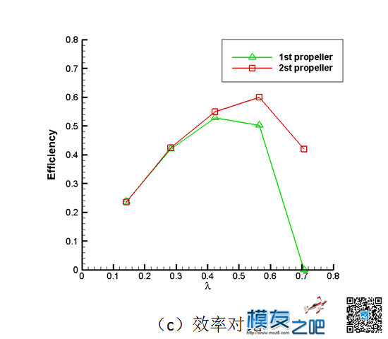

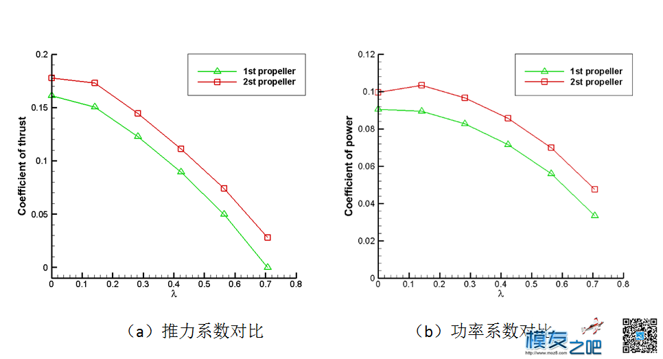

以上是官网宣传枪文。但是后来的技术指标和测试数据就让我惊叹了!作为一个民航从业者,螺旋桨越小气动性能越不好。但就下面这张图来说已经是模型桨里的翘楚了!数值直逼APC呀!
大神都在用什么螺旋桨-------告诉你如何选桨 无人机,穿越机,仿真,模型,固定翼 作者:宿宿-墨墨他爹 4349 大神都在用什么螺旋桨-------告诉你如何选桨 无人机,穿越机,仿真,模型,固定翼 作者:宿宿-墨墨他爹 1610 大神都在用什么螺旋桨-------告诉你如何选桨 无人机,穿越机,仿真,模型,固定翼 作者:宿宿-墨墨他爹 5963 大神都在用什么螺旋桨-------告诉你如何选桨 无人机,穿越机,仿真,模型,固定翼 作者:宿宿-墨墨他爹 303

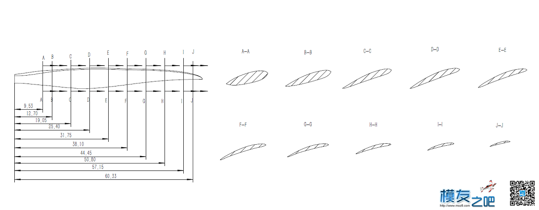

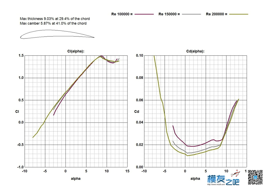

DALPROP螺旋桨剖面翼型优化
“确定了翼型族,接下来就要精心设计桨叶角分布,体现在产品上就是螺距分布。这里要揭秘的是,我们通常所说的螺旋桨的螺距,仅仅是某个半径处的当地螺距值,而沿整个桨叶半径的任意剖面的螺距确是按照一定规律变化的。这个螺距分布恰恰是这类工况多变的运动螺旋桨性能精髓所在。飞手们常说的响应快、起步有爆发力、后程出力等操作感觉大多是由桨叶的螺距分布决定的DALPROP螺旋桨在这方面也是丝毫不得含糊,把桨叶按照分段模块化来设计,分别有对应低速、中段、高速工况的桨叶工作区,使产品能够覆盖更宽的应用范围。”

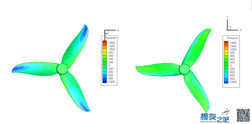

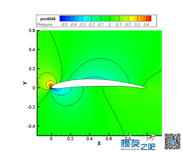

说到这里大家似乎可以看到一款螺旋桨呼之欲出,然而设计过程中涉及到的计算、分析、权衡、取舍还是十分繁琐和纠结的。具体的设计分析方法自然也都上升到专业科研的水平,诸如动量理论、叶素理论、涡流理论、CFD数值模拟分析都是少不了的,这里就不展开让大家烧脑了,只提供一些典型的数值仿真结果。这里小编忍不住要吐槽一下,有些厂商声称自己的产品经过了CFD数值模拟,其实只要仔细看他展示的计算建模外形图就知道真假了,如果全部是盗用的网上或其他文献中的不相干外形分析图,那么可以肯定他们自己的产品没有经过CFD设计,要是真有的话,也肯定会展示自己的啦。”
这一段都是废话,其实就告诉你一件事,这桨确实是实验室里设计来的不是山寨货

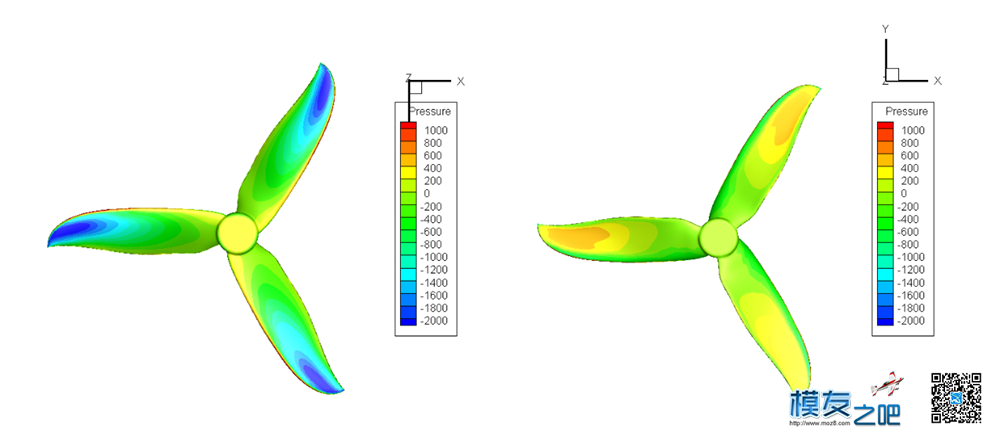

大神都在用什么螺旋桨-------告诉你如何选桨 无人机,穿越机,仿真,模型,固定翼 作者:宿宿-墨墨他爹 6166 大神都在用什么螺旋桨-------告诉你如何选桨 无人机,穿越机,仿真,模型,固定翼 作者:宿宿-墨墨他爹 8616 大神都在用什么螺旋桨-------告诉你如何选桨 无人机,穿越机,仿真,模型,固定翼 作者:宿宿-墨墨他爹 8485 大神都在用什么螺旋桨-------告诉你如何选桨 无人机,穿越机,仿真,模型,固定翼 作者:宿宿-墨墨他爹 7808
DALPROP螺旋桨性能优化对比
“当主要性能参数和基本外形即将设计完成时,还要进行螺旋桨与电机的功率匹配。这就需要数值分析出螺旋桨的额定扭矩和功率,再通过微型测功机测量主流电机的最高效率工作点,比对校核螺旋桨的额定工况是否与电机的最高效工况相匹配,如果相差较大,就进一步修改桨叶面积,直到两者匹配。有的产品甚至要先生产出样品,然后通过大量飞行试验来测试,再经过进一步改进后才批量上市。”

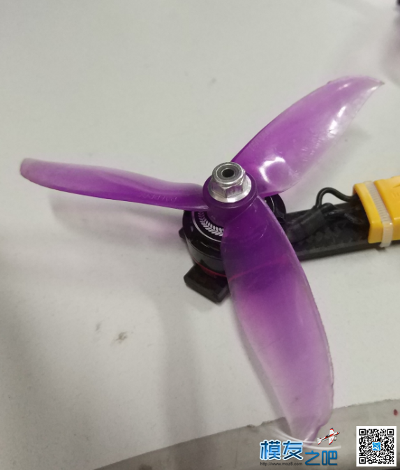

他光说怎么怎么牛掰了!我个人飞着感觉还有个重要的他没说!就是耐操!
大神都在用什么螺旋桨-------告诉你如何选桨 无人机,穿越机,仿真,模型,固定翼 作者:宿宿-墨墨他爹 1106 大神都在用什么螺旋桨-------告诉你如何选桨 无人机,穿越机,仿真,模型,固定翼 作者:宿宿-墨墨他爹 7083
纯PC的各种炸鸡都没事!要是不嫌弃就用牙把凹坑咬平。
一样嗷嗷飞

说了这么多!我衷心希望大家不要让设备问题影响了飞行的好心情。不要让各种山寨产品误导了大家,买一堆花里胡哨的垃圾,结果都不能用。这个牌子的性能相当于固定翼里的APC。看看多少比赛中大神用就知道他到底性能有多好了!
PS:原来只在国外卖!现在某宝也能买得到哦!
