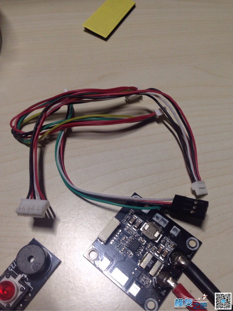

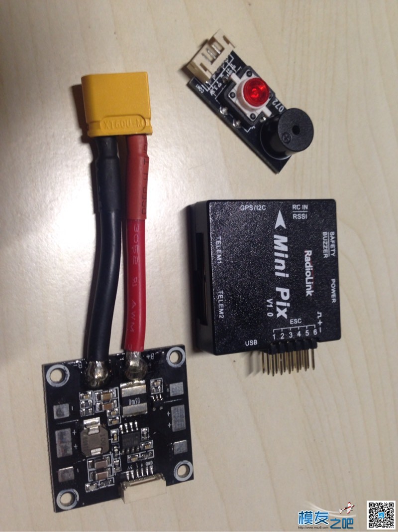

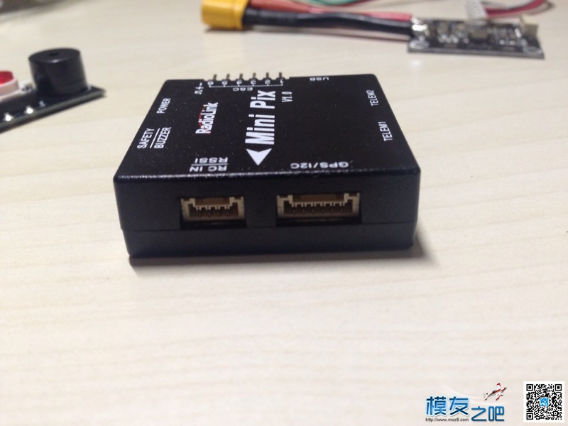

1.主控
很惊喜在这样体积的主控上还能用上jst无针插接座,大大方便了接插,降低了硬拔df13造成线材损坏的几率。与此同时带来的缺点就是,我的一众老df13接口的gps、超声模块都用不了了。除非。。。自己改插头
2.附件
蜂鸣器和安全开关集成的设计已经很常见,不加赘述。亮点在于,电流计上集成了分电板与ubec,对于穿越机安装pix来说无疑是一个福利,值得称赞。而当360-450轴距的小机器安装时,在航拍负载下这块板的供电能力我个人持怀疑态度。具体效果还得后期事实说话,先不下定论。
3.线材
够用,对得起价格。质量好于权盛劣于雷迅。
有惊喜也有失望,但具体定论,还得留到上机对比评测之后。
