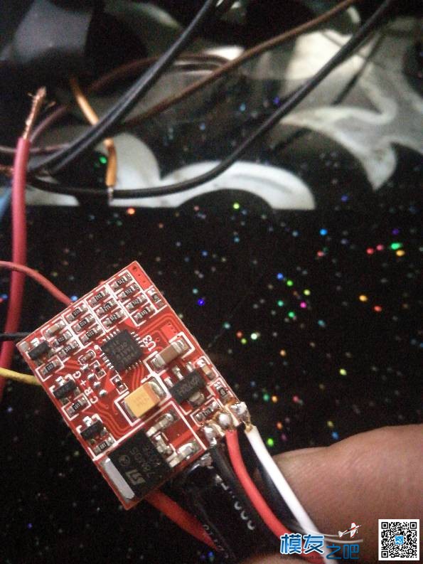

这在咸鱼上买的,油门校准不了!说是SK程序的!上电后一直滴滴滴的响
这个电调怎么校准油门 电调 作者:小阔爱 1611
这个电调怎么校准油门 电调 作者:小阔爱 9649

发表于 2017-8-19 20:49:38 | 显示全部楼层
遥控器油门的问题吧 可能起始点太高

发表于 2017-8-20 00:23:50 | 显示全部楼层
用舵机测试仪,先打到最高,上电,然后就长滴一声,油门拉到底,又一声,然后和bl电调一样的
发表于 2017-8-20 11:50:45 | 显示全部楼层
银燕的程序,不上电遥控油门最大,听见嘀嘀嘀三声油门最小,然后一声滴,就好了。可能不准确,以实际为准。

 楼主| 发表于 2017-8-21 23:06:30 | 显示全部楼层
什么鬼 发表于 2017-8-21 01:03 这个电调怎么校准油门 电调 作者:小阔爱 3275
扔了吧
弄好了!用着很好
