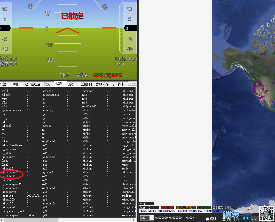

首先你需要两个GPS建议两个为同样的牌子。pixhawk2.1开启双GPS方法 地面站,GPS,PIX 作者:66hex 895 pixhawk2.1开启双GPS方法 地面站,GPS,PIX 作者:66hex 8743 没有的话可以再去赫星买一个)分别接入GPS1和GPS2,由于GPS2没有安全开关所以少两条线。
pixhawk2.1开启双GPS方法 地面站,GPS,PIX 作者:66hex 9643
然后接入地面站mission planner。进入高级参数表修改
SERIAL4_PROTOCOL=5(如果第二个GPS连接到Telem1或2,则将“4”替换为“1”或“2”)
GPS_TYPE2=1(启用自动检测第二个GPS)
GPS-AUTO_SWITCH=2(启用混合)或1使用一次只使用一个GPS的现有逻辑
这三个参数为这个值。
pixhawk2.1开启双GPS方法 地面站,GPS,PIX 作者:66hex 3239 。。。。。。。。。。。。。。。。。。。。。。。。ok!!!!!
然后你就可以拿着pixhawk2出去搜星了。
pixhawk2.1开启双GPS方法 地面站,GPS,PIX 作者:66hex 5394 如果这些有出现数据的话,恭喜你设置成功。爽飞去吧!!

是备份  还是差分
混合的  详情 回复 发表于 2017-8-21 11:31
 楼主| 发表于 2017-8-21 11:31:31 | 显示全部楼层
纸鹰 发表于 2017-8-21 10:49
是备份  还是差分
混合的

混合的时候,CAM的经纬度怎么记录的啊?
是双GPS组合出来的数据  发表于 2017-8-23 11:22
发表于 2017-8-22 21:53:12 | 显示全部楼层
pix双gps不是容易跳么,哪一个搜的好就自动跳到那个gps
双GPS是混合模式  详情 回复 发表于 2017-8-23 09:20
 楼主| 发表于 2017-8-23 09:20:26 | 显示全部楼层
双GPS是混合模式
