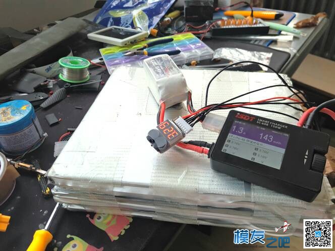

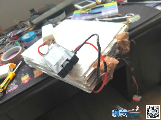

对,你没有看错,我只用了300元,就组装了一个6s35A的电包,第一次做电包,还是犯了一些小错误的。不过还好,最后还是成功了,看起来也挺美观的碉堡了,300元自组6S35A电包 电池,app,碉堡了,看起来,张成品 作者:艾泽拉斯之龙 7040
碉堡了,300元自组6S35A电包 电池,app,碉堡了,看起来,张成品 作者:艾泽拉斯之龙 3512

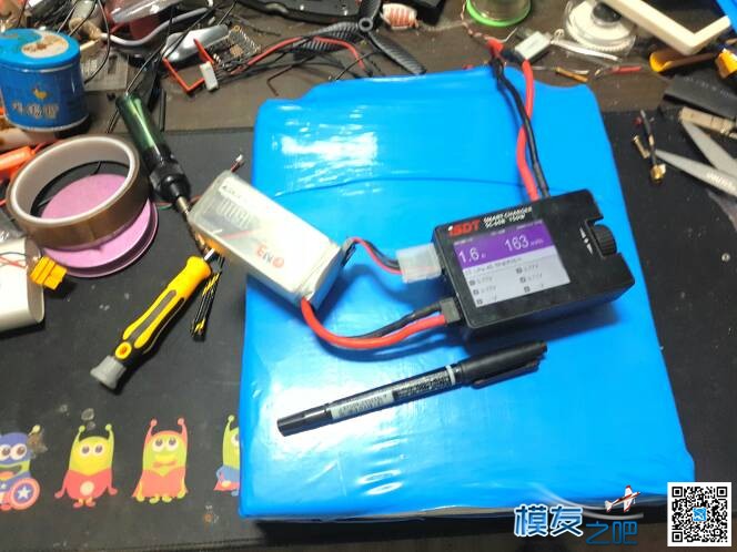

先放几张成品图,看起来还是很不错的,充电放电都没问题

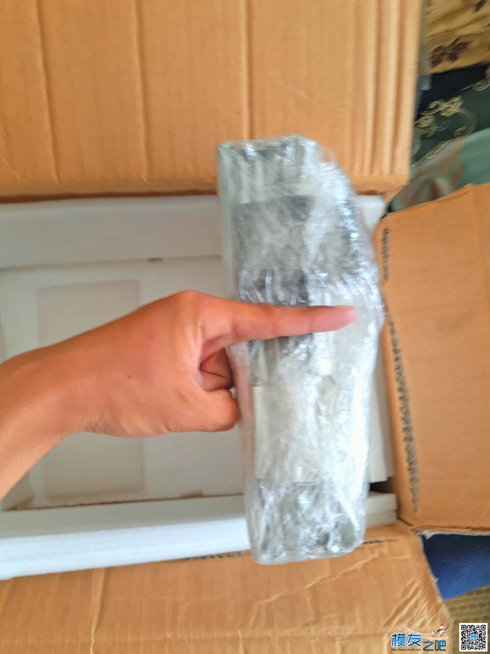

打开快递,看起来包装得还不错嘛减震做得很好,就算遇到了失恋的快递员,也应该不会坏
碉堡了,300元自组6S35A电包 电池,app,碉堡了,看起来,张成品 作者:艾泽拉斯之龙 9045

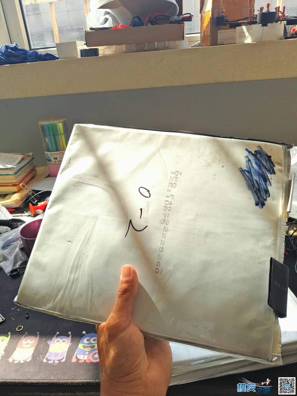

里三层外三层啊,电芯真的好大,而且还是软的,我掰了一下,居然变形了
碉堡了,300元自组6S35A电包 电池,app,碉堡了,看起来,张成品 作者:艾泽拉斯之龙 1331
厚度不算特别的厚,但是真的好大呀

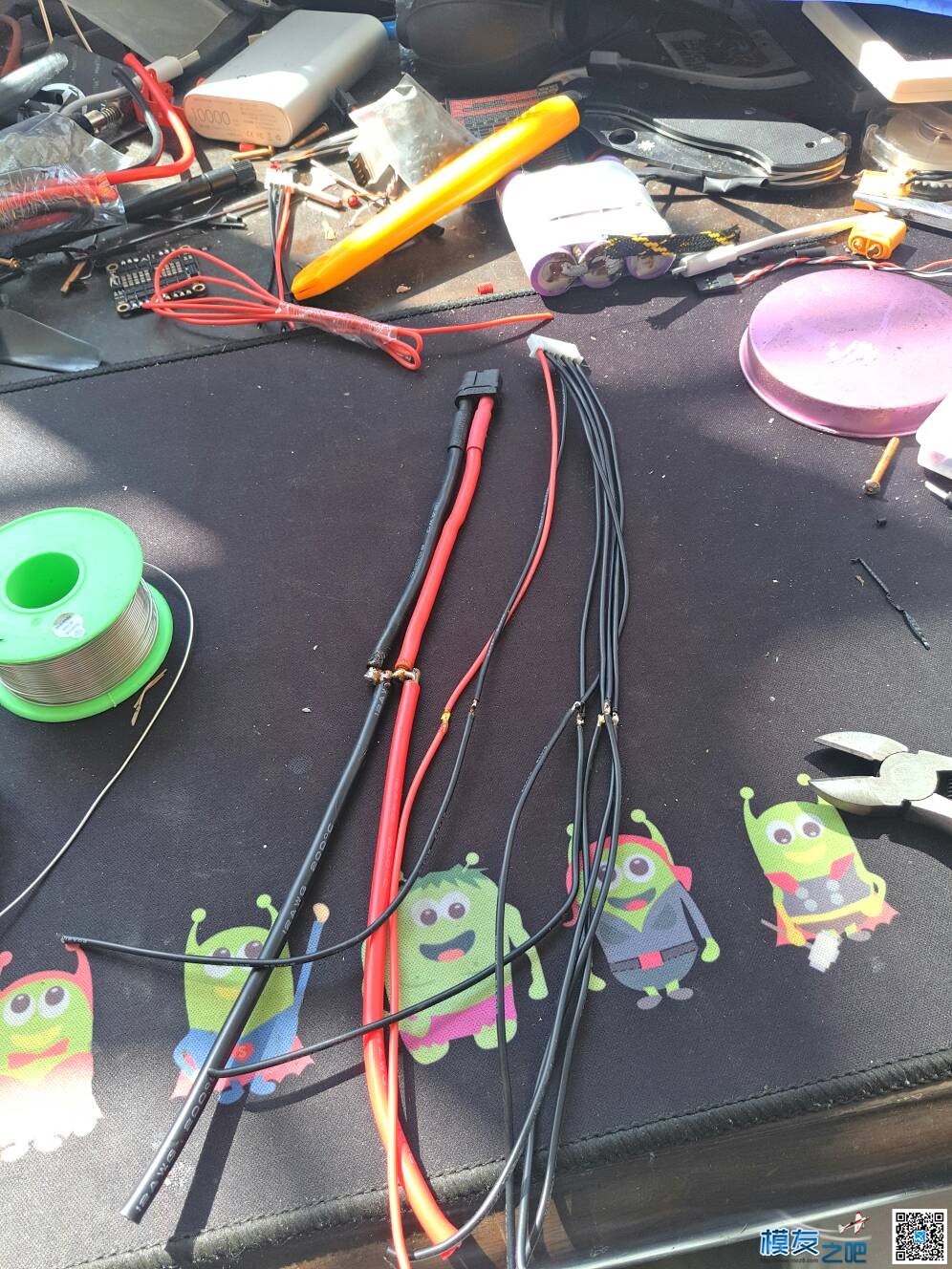

对了还有这个,必不可少的平衡头和线,还有XT60,焊好延长线,别觉得图片里很长,用到电包上还是感觉短了

说实话,物理课我是什么也不听,在组装电包之前,我连串联和并联是什么都不知道。不过无知者无畏,今天上午找到的图片,下午就用上了,也成功了
碉堡了,300元自组6S35A电包 电池,app,碉堡了,看起来,张成品 作者:艾泽拉斯之龙 652
按照图片里的那样就好了,然后打孔,把螺丝拧上,感觉,好简单的样子啊,对了,上螺丝的时候,别忘了把线拧上,最后在电池上包几圈纤维胶布,很结实的。
碉堡了,300元自组6S35A电包 电池,app,碉堡了,看起来,张成品 作者:艾泽拉斯之龙 763
然后在电池腿上,船上购物清单里那个茶色的胶布,一圈又一圈,生怕发生短路的问题,最后检查一下,很完美啊

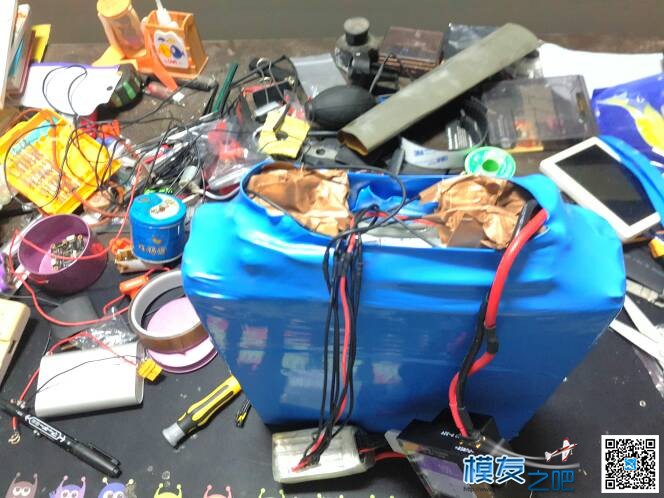

使用上没有问题,内阻有一块儿,还是挺高的,不过不太影响使用。
碉堡了,300元自组6S35A电包 电池,app,碉堡了,看起来,张成品 作者:艾泽拉斯之龙 5657
最后包上热缩管碉堡了,300元自组6S35A电包 电池,app,碉堡了,看起来,张成品 作者:艾泽拉斯之龙 4627 碉堡了,300元自组6S35A电包 电池,app,碉堡了,看起来,张成品 作者:艾泽拉斯之龙 4859 碉堡了,300元自组6S35A电包 电池,app,碉堡了,看起来,张成品 作者:艾泽拉斯之龙 6175 ,就是帖子之前那三张图片的样子了,还是挺美观的。

 楼主| 发表于 2017-9-1 07:45:06 | 显示全部楼层
纸鹤少年 发表于 2017-8-23 08:53 碉堡了,300元自组6S35A电包 电池,app,碉堡了,看起来,张成品 作者:艾泽拉斯之龙 4312
实测多少安时容量?
3.5到3.27放了15.8A,实在放不了,都天黑了
