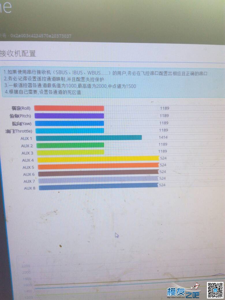

有两套飞机,一个f450用apm飞控加天地飞7通道接收机,一个穿越机210用f3飞控加天地飞7  SBUS接收机,遥控器只有一个新版天地飞7(按照泡泡教程已设6档位),可是每次飞行的时候都要校准遥控器,比如我想飞450我校准好遥控器,然后飞完我又想飞穿越机,又要重新校准遥控器,而且SBUS接收机的最低油门和最高油门都太离谱了,
求助贴  麻烦各位大神帮我解惑 穿越机,飞控,遥控器,天地飞,接收机 作者:pjtyxiao 5950
这个是最低油门
求助贴  麻烦各位大神帮我解惑 穿越机,飞控,遥控器,天地飞,接收机 作者:pjtyxiao 7954
这个最高油门
以前用7通道普通接收机不是这样的,
问题来了
1:我想把穿越机遥控通道最高和最低之间的数值调大,如何做到?这个数值也解不了锁,想解锁就得把油门微调到最低才有机会解锁,不想换回7通道接收机,没钱买新遥控。
2:前提是第一个问题能够解决的情况下,我如何才能每次带两个飞机出门而不用校准遥控器呢!我没笔记本电脑!没有数传之类的东西!

1。舵量调大至合适
2。遥控器中用两个不同的模型(如F450用机型1 ,穿越用机型2)。方法详见说明书系统设置→机型参数选择(http://www.docin.com/p-660036896.html)

发表于 2017-8-25 23:25:57 | 显示全部楼层
晴天敏敏 发表于 2017-8-25 14:10
不需要每次都校准遥控器?
不需要啊 我当然不是天地飞这类
相当于一个配置文件可以对应一个接收器
或者相当于一个配置文件可以对应多个接收器 (穿越机)
配置文件包括通道trim 混控这些 其实也包括每个通道的最高值 最低值是可以调的
但是通道上限下限可以是一个默认统一的值 只需要矫正一次

 楼主| 发表于 2017-8-27 16:23:12 | 显示全部楼层
SuR4gOOtu3 发表于 2017-8-27 14:14 求助贴  麻烦各位大神帮我解惑 穿越机,飞控,遥控器,天地飞,接收机 作者:pjtyxiao 6883
你没看说明书,在遥控器界面可以调成固定翼的
舵量只能从百分之百调到百分之一百二
