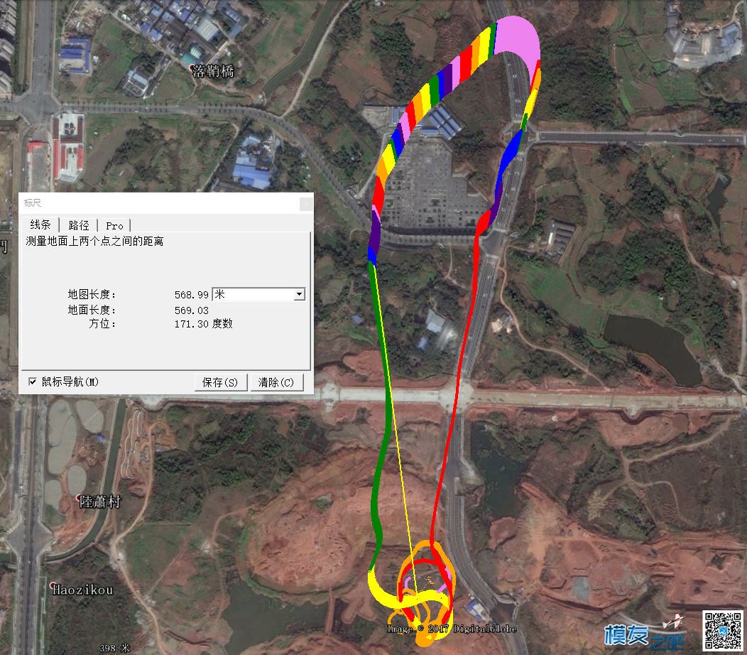

工具:APM 冲浪者
飞行高度 140米
飞行说明:直线距离600多米(空中直线近600米, 见测量直线),而后第一次触发失控保护(失控时间1.5秒),而后在通信不稳定状态继续飞了近1000米。
佩恩高频头,接收机拉锯测试 天地飞,接收机,APM 作者:payne.pan 416
总结:
发射,接收都是利用台产 nrf24, 不是射频工程师,只能依靠现有的 2.4g模块
距离不如天地飞等,  但可靠距离 近500米,视距内够用了。
佩恩高频头每秒300次跳频通信,以增强通信强度和灵敏度
接收机增加两级失控保护,
   a)超0.3秒失控, 1,2,4通道回中1500, 3通(油门)打到1000,保证飞机异常不坠机
   b)超1.5秒失控才输出全通道回中 , 3通道 930,正好给apm/pixhawk触发,低油门返航
下是佩恩高频头接收玩 3D机视频
